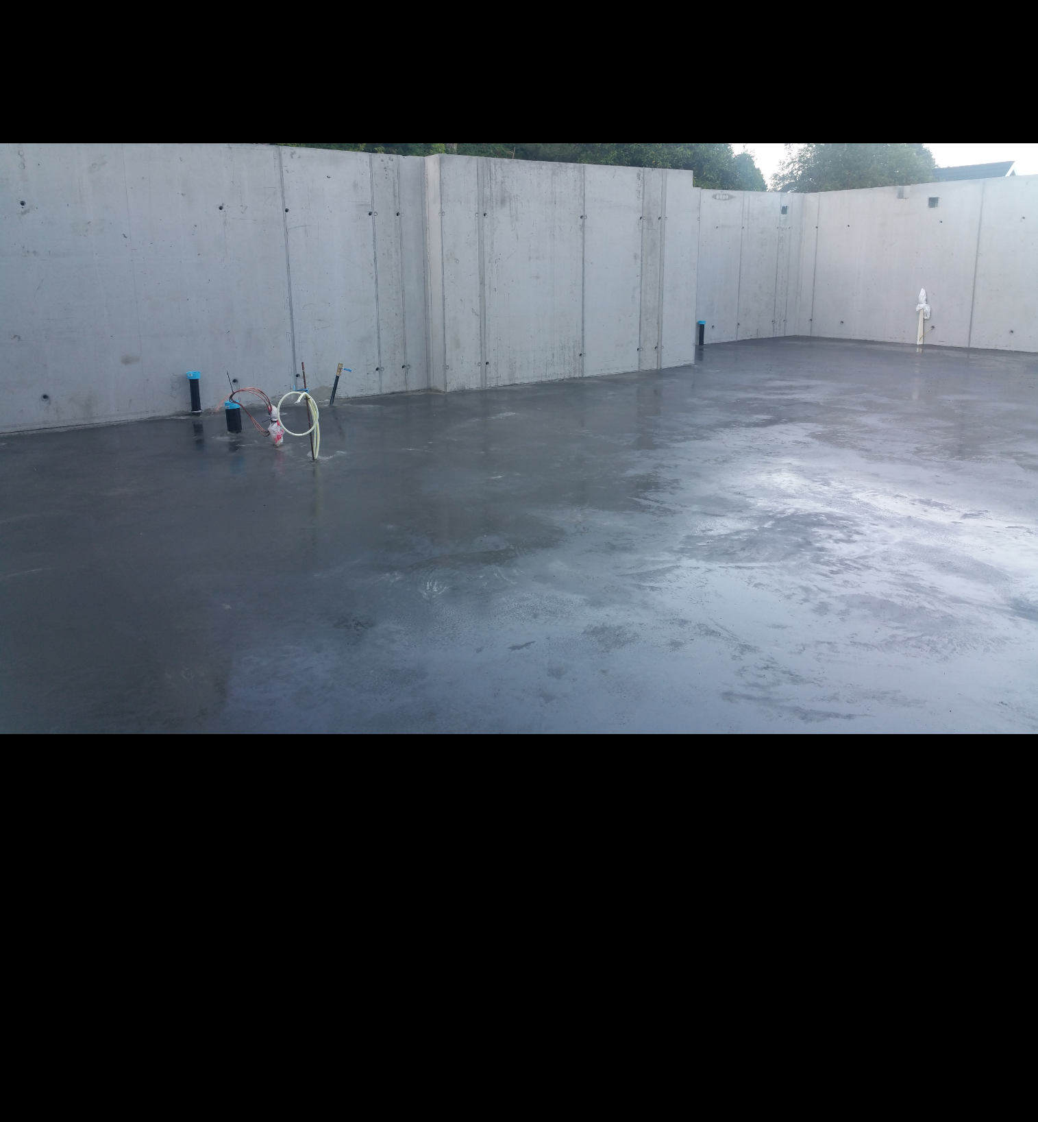

War Skrevet 5. august 2015 Skrevet 5. august 2015 Med utleiedel er relativt. Ja det kan være tegnet på, men huset man "kjøper" er bare treverket og i de fleste situasjoner må man støpe og betale for for eks sokkelen utenom. Jeg bruker pr dags dato "hibahus" og bygger flint med utleie ( utleie betyr da sokkel som ikke er med i prisen, men noe en byggmester kan sette opp for 7-sifret ekstra.)

War Skrevet 5. august 2015 Skrevet 5. august 2015 Ja , men inntektene vil fortsatt senke totalutgiftene på lånet om det er i en av de større byene. Problemet mitt er at en sokkel på 60-70 i byen med 2005-standard leies ut for 12500ish Selv om jeg støper 100m2 + i 2016-finish, med vamre i alle gulv, ac, ventilasjon, 150-fiber og full pakke sentralt kan jeg ikke ta med en 12500-13000 uansett. De som kan betale mer kan liksågodt bygge , så det blir et "makstak" , men det betaler meg mer en det kostet meg. 1

War Skrevet 26. august 2015 Skrevet 26. august 2015 (endret) Eller begge deler. Jeg så på slik bo med bilen-opplegg, det går jo an. Mange av produsentene har egne tegninger på det. Med 60m2 ville jeg ha leid den ut med èn kontrakt. Du kan dele inn i 2 rom som hybel, men blir samme pengene. Hvilken landsby bor du i igjen? Problemet mitt i trondheim er at jeg kunne tatt 12500 for 70m2 Nå har jeg 104 m2 sokkel, balansert vent, ac, premium-kjøkken, varme i alle gulv, alloc, kan ha dyr, full pakke helt nytt, inkl fiber 150 ol. Jeg kan fortsatt bare kreve 12ish, for det er et tak hvor folk bare kan gå å kjøpe seg noe eget. Hadde jeg laget 3 rom, 5+5+5 hadde det kanskje gitt mer inn, men da 70% så mange inn/ut/depositum/kontrakt-styr. 60+40-deling, 11+5 kanskje, men 2 bad, 2 kjøkken, 2 av alt som øker prisen mye. Jeg valgte en leilighet , en kontrakt og billigst å bygge. Utleien vil dekke rentene på 3-4mill av lånet alene. Endret 26. august 2015 av War
