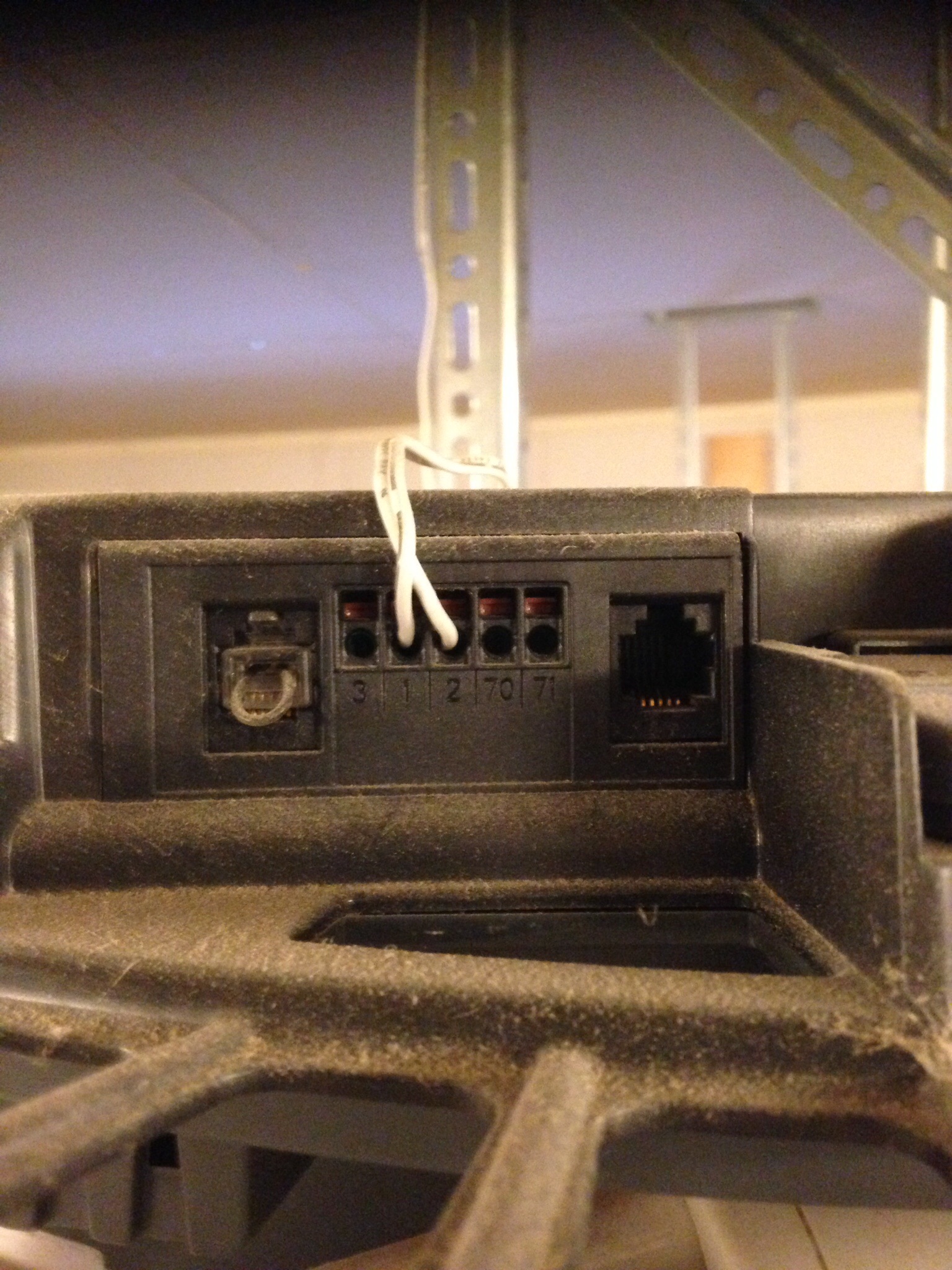

Moskus Skrevet 13. august 2015 Skrevet 13. august 2015 Takk for svar. 3. Det er jo allerede dimming på disse spottene. Må jeg allikevel sjekke opp trafo? Ligger trafoen i bryteren eller er den løs? Må vel gjerne skifte dimmebryterene som er der fra før hvis trafoen er i bryter? 4. Tenker litt på garasje og vaskerom. Men går det i utgangspunktet an å dimme alle lyspunkt? Da kan jeg likegodt kjøre dimmer på kjøkken, ganger og soverom også... 5. Se vedlagte bilde. Er dette noe som kan brukes?image.jpg 3. "Dimming" og "dimming" er to forskjellige ting. Så ja, det er en god idé. Men hvis det er dimming fra før så er sannsynligheten størst for at det fungerer fint. 4. Hvorfor skulle det ikke være mulig å dimme alle lyspunkt? Jeg har kun dimmere til lys. 5. Det er godt mulig. Hvor går ledningen som er koblet til punkt 1 og 2 hen? Egen bryter?
harlex Skrevet 14. august 2015 Forfatter Skrevet 14. august 2015 Takk for svar.3. Det er jo allerede dimming på disse spottene. Må jeg allikevel sjekke opp trafo? Ligger trafoen i bryteren eller er den løs? Må vel gjerne skifte dimmebryterene som er der fra før hvis trafoen er i bryter?4. Tenker litt på garasje og vaskerom. Men går det i utgangspunktet an å dimme alle lyspunkt? Da kan jeg likegodt kjøre dimmer på kjøkken, ganger og soverom også...5. Se vedlagte bilde. Er dette noe som kan brukes?image.jpg3. "Dimming" og "dimming" er to forskjellige ting. Så ja, det er en god idé. Men hvis det er dimming fra før så er sannsynligheten størst for at det fungerer fint.4. Hvorfor skulle det ikke være mulig å dimme alle lyspunkt? ;)Jeg har kun dimmere til lys.5. Det er godt mulig. Hvor går ledningen som er koblet til punkt 1 og 2 hen? Egen bryter? 5: ja. En enkel enknapps trykkbryter. Finnes det noe zwave eller annet zipabox kompatibelt å bytte til?
Moskus Skrevet 17. august 2015 Skrevet 17. august 2015 5: ja. En enkel enknapps trykkbryter. Finnes det noe zwave eller annet zipabox kompatibelt å bytte til?Vet ikke med Zipabox-kompabilitet, men så lenge noe kan styre et relé så burde det gå greit. Det er mulig du også kan bruke en Fibaro RGBW-modul, men mål spenningen mellom de to ledningene først.
