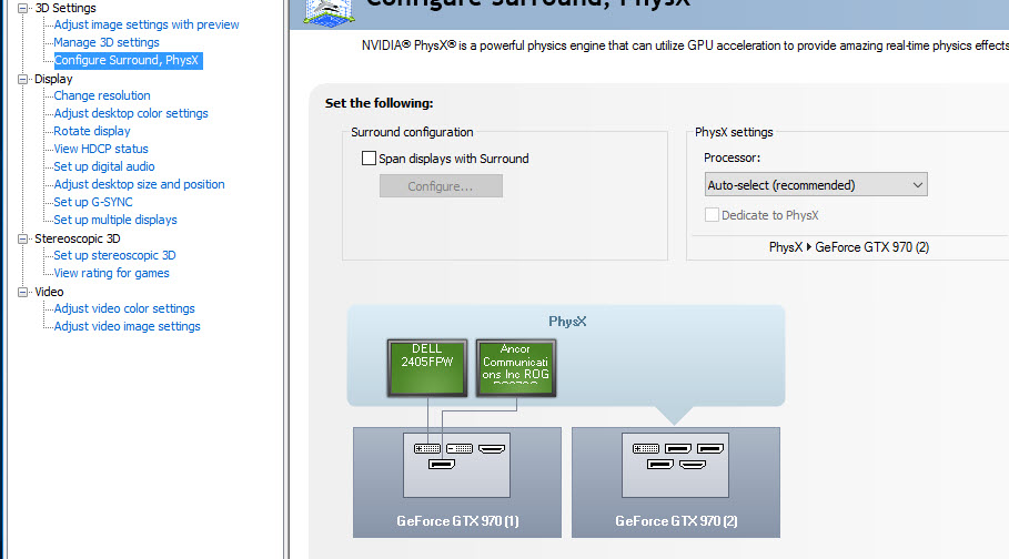

Zeropoint Skrevet 2. august 2015 Skrevet 2. august 2015 ....noob, jeg vet... Gått til innkjøp av mitt andre GTX 970 kort. Har da et MSI 970 og et Gainward 970. Brukt SLI bridgen som fulgte med MSI kortet. -begge kortene blir sett i Device Manager -begge blir sett i Nvidia Panelet PhysX, men får ikke opp noen SLI tab/alternativ Noen som har peil på hva jeg har gjordt feil?

Zeropoint Skrevet 2. august 2015 Forfatter Skrevet 2. august 2015 Hvilket hovedkort har du? Noen hovedkort har en bryter du må sette i riktig posisjon for å skru på SLi/CFX. Står i disabled som default. Ellers er de satt i riktige spor? Ellers kan det være problemer med SLi-broa, det kan være plastikk som sitter igjen enten i broa eller på connectorene på grafikkortene, problemer med grafikkortene, krangel med OS... Lista er lang ;p Har et MSI z97 Gaming 7. Noen bryter er jeg ikke kjent med. Prøvd forskjellige spor. Prøvde akkurat en annen SLI bro jeg hadde liggende, samme resultat, nada. Kjapp og fin måte å bli hårløs på dette....

Nexx Skrevet 5. august 2015 Skrevet 5. august 2015 (endret) Du må ha to identiske kort, jeg hadde samme probleme med mine kort. Hadde et zotac 980 med ref kjøler, så hadde ikke komplett di inne lengre når jeg sku ha et til så da kjøpte jeg zotac 980 amp omega, men fikk ikke til sli fordi korta ikke har samme device id. Forklarte situasjonen til komplett og fikk returnere ref kortet så jeg fikk et amp omega til å så var alt i orden Feil. Du kan kjøre forskjellige merker, så lenge GPU chip er lik (kan dåg ikke blande Ti modeller med ikke Ti modeller) Har ikke alverdens tiljengelig her og nå, men kan du bekrefte at du benytter de 2 øverste PCI slottene? eventuelt kan du prøve denne autofiksen da det ser ut til å være flere som har tilsvarende problem med SLI og 970 kortene (problemer med drivere og DLL filer) http://www.mediafire.com/download/obb0f8bh7qya447/DifferentSLIAuto1.1.zip Endret 5. august 2015 av Nexx
