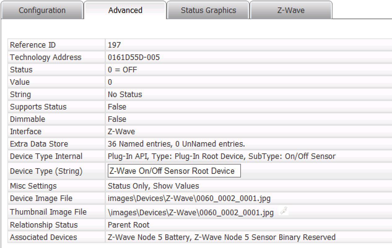

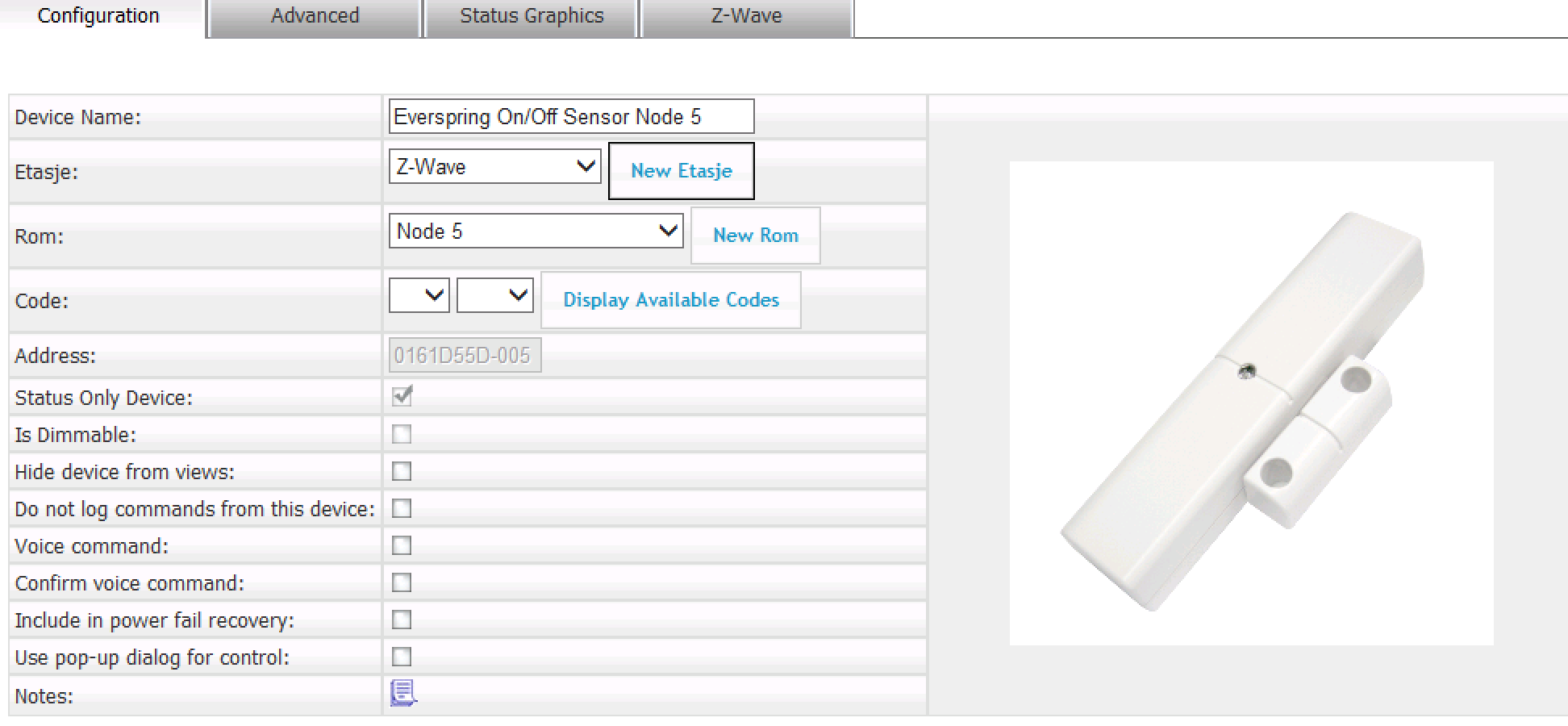

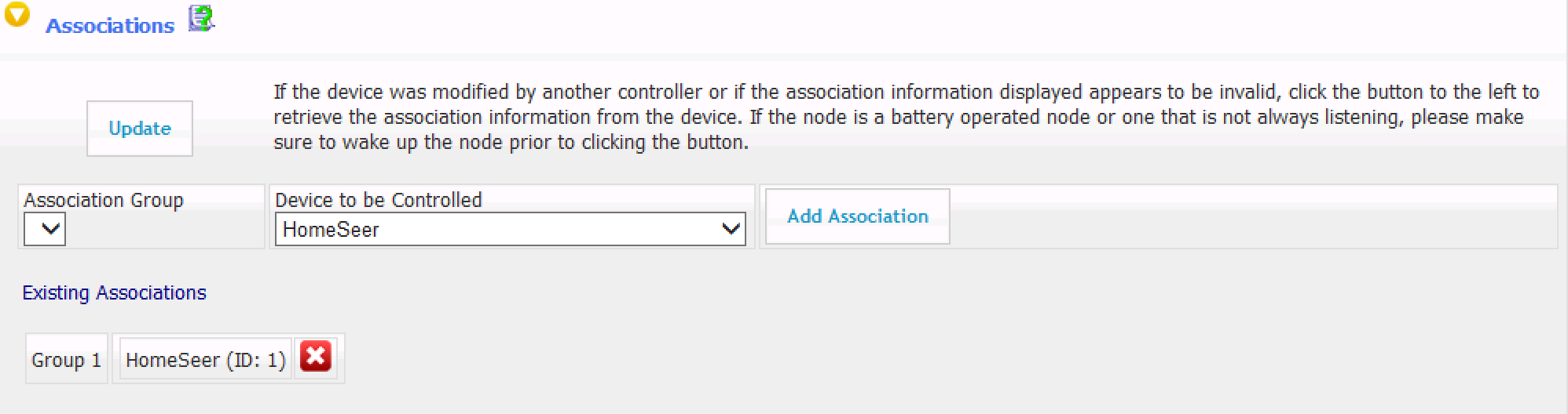

mk1 black limited Skrevet 9. juli 2015 Skrevet 9. juli 2015 Jeg tusler videre med overgangen - ha nå fått inn relativt mange av z-waveenhetene mine, men jeg tror det er et eller annet grunnleggende jeg gjør galt Ting som låser, tempsensorer og slikt funker fint, men jeg får ingen varsler fra bevegelsessensorer, vannlekkasjesensorer og den type ting. I assosiasjoner er det satt opp Homeseer i gruppe 1. Jeg kan ikke se det kommer noe endring på statuser heller? Slik ser det ut:

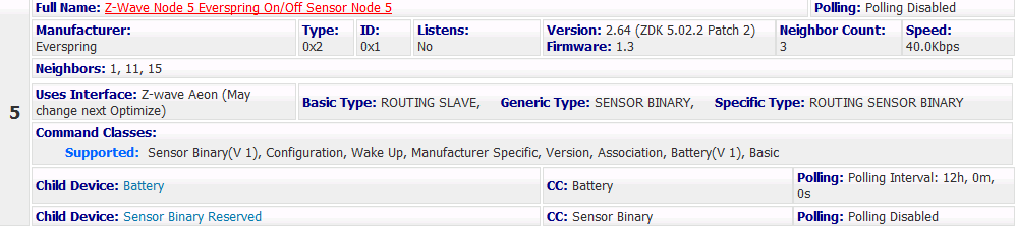

Moskus Skrevet 9. juli 2015 Skrevet 9. juli 2015 Vekk den, og kjør en "Rescan". Jeg lurer på om det ikke er en "On/Off" device du skal ha, men jeg skal ikke banne på det...
mk1 black limited Skrevet 9. juli 2015 Forfatter Skrevet 9. juli 2015 Har prøvd... Du har noen bevegelsessensorer - hva slags devicer får du på dem? Aeon f.eks.?
lilfire Skrevet 10. juli 2015 Skrevet 10. juli 2015 Dette de devicene jeg får fra denne sensoren. Var litt trøblete å legge den til - måtte prøve flere ganger før den faktisk fikk lagd devicene.
mk1 black limited Skrevet 10. juli 2015 Forfatter Skrevet 10. juli 2015 Riktig, får prøve en (flere...) gang(er) til.

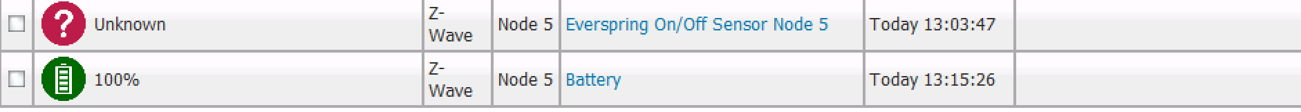

mk1 black limited Skrevet 10. juli 2015 Forfatter Skrevet 10. juli 2015 Doh! Doh! Doh! Og mere DOH! Det hjelper å justere filteret slik at visningen faktisk viser alle devicer. DOH!!! 1
