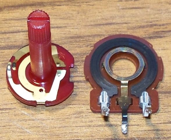

TGB Skrevet 2. juli 2015 Skrevet 2. juli 2015 (endret) Det er belegg på innsiden av volumkontrollen. Du kan demontere og rengjøre den, eller levere inn og få noen til å gjøre det for deg.Problemet ligger kun på ECI-2 forsterkeren. Dette er vanlig skjer etter hvert (problemet er løst når man har digital volumkontroll, men da får man andre utfordringer istedenfor ). Skjønner at det ikke ser slik ut på den; men prinsippet er det samme... vi snakker her om delen til høyre etter man har demontert. Endret 2. juli 2015 av TGB

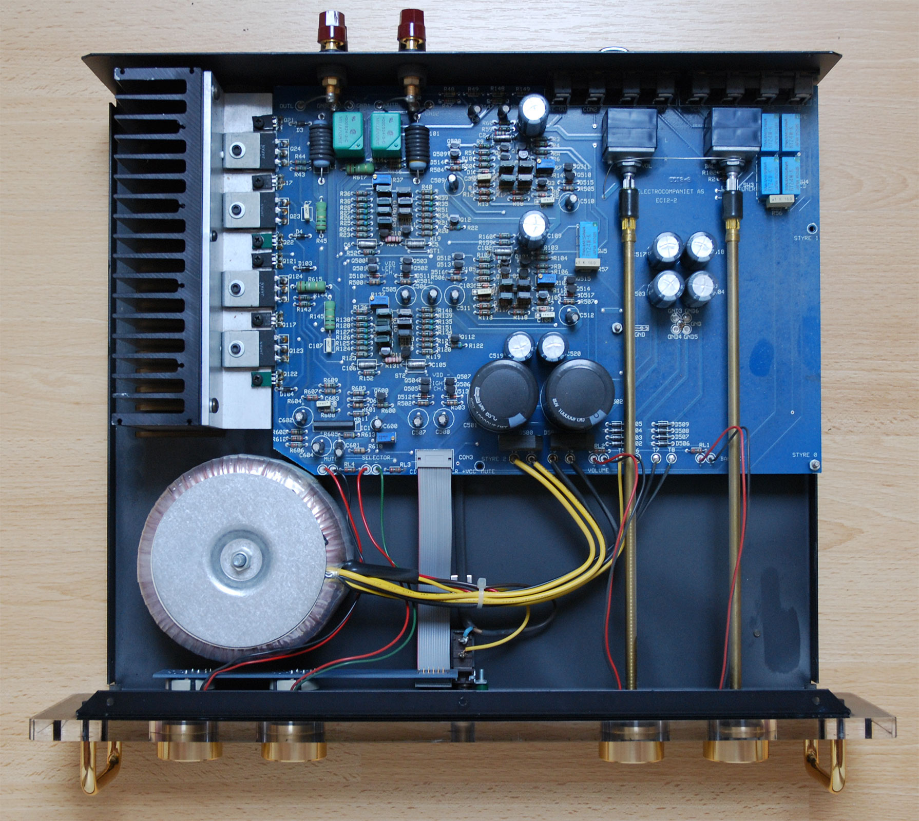

DanFekar Skrevet 2. juli 2015 Forfatter Skrevet 2. juli 2015 Takk for svar. Jeg må tenke litt på om jeg tør å demontere, eller om jeg skal få noen til å gjøre det for meg. Det går et langt stag fra volumkontrollen og helt bak til potensiometeret (se bildet), og alt virker veldig tight montert. Er litt skeptisk kjenner jeg Det er volumkontrollen som spraker mest, men det hender at jeg får litt utslag når jeg justerer balansen også.
