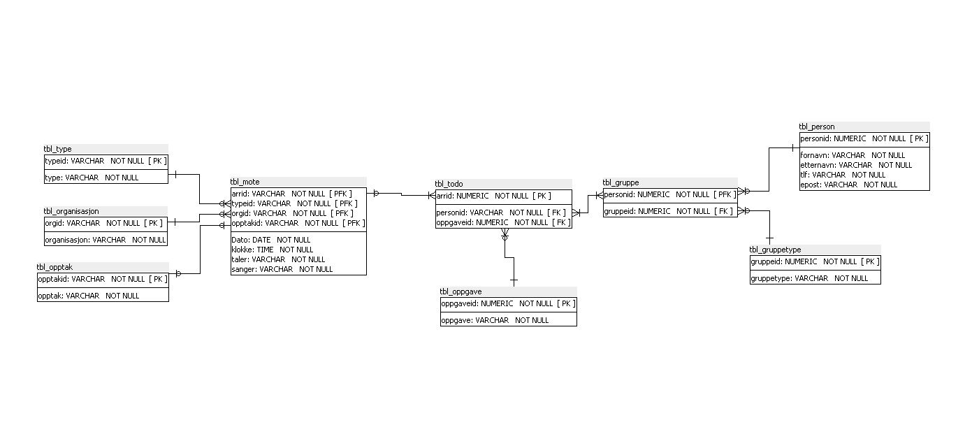

HaKj Skrevet 7. juni 2017 Forfatter Skrevet 7. juni 2017 google sier https://stackoverflow.com/questions/662207/mysql-results-as-comma-separated-list eventuelt vurder å lage et gui, da du er over på noe som kanskje bør håndteres i presentasjonslaget. Takk for svar. Jeg har brukt et program som heter DaDaBIK for å administrere dataene. Dette har fungert foreløpig. Jeg har tenkt å gå gjennom hele oppsettet fra bunnen av og har derfor sett mer på eksempelet ditt helt i begynnelsen av tråden. Jeg har tegnet et forslag som jeg tror passer til vårt opplegg. Kan du se på dette og gi meg noen tilbakemeldinger på hva du tror? Det er sikkert en del feil her, men jeg tror hovedstrukturen er tålig riktig.
quantum Skrevet 7. juni 2017 Skrevet 7. juni 2017 Ønsker du at oppgaver/todo'er skal utføres av grupper og ikke personer? Ville kanskje byttet om på de to ift. knytning til todo/oppgave, hvis ikke det er noen bestemt tanke bak. Og så har du fjernet muligheten til å la oppgaver avhenge av hverandre, og det antar jeg er fordi du ikke har bruk for det.
