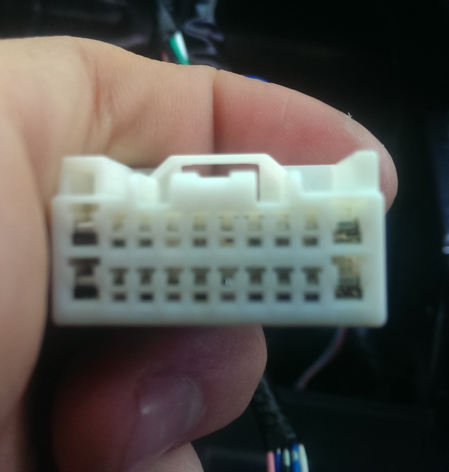

Yikes Skrevet 18. juni 2015 Skrevet 18. juni 2015 (endret) Hei forum! Monterte forleden dag en ny Pioneer AVH-X3700DAB spiller i min Mitsubishi Lancer 2009. Dessverre kommer det ingen lyd, og jeg lurer på om jeg kan ha koblet feil eller noe. Kjøpte en slik adapter: http://www.bassbrothers.no/bilstereo/bilmerke-tilbehoer/mitsubishi/iso-overganger/mitsubishi-iso-adapter-1202-02 ..som går inn til spilleren. Denne kabelen er for et ikke-aktivt høyttalersystem. I bilen er et Rockford Fosgate system, og siden det skal ligge en forsterker under passasjersetet, så antar jeg at systemet er passivt? Jeg har fått koplet på alle kabler unntatt video (det får jeg ta på sikt), men det er dønn stille selv med veldig høyt volum.. også når jeg bytter til FM radio og i det minste skulle hørt hvit støy visst det var lyd. Jeg ser i den gamle spilleren at tilkoblingen har alle pin'ene i kontakten, mens adapter-kabelen jeg kjøpte har færre pin'er. Kan det være feil adapter? Bilde viser kontakt som er i dashbordet som tidligere stod rett i den gamle spilleren. Endret 18. juni 2015 av Yikes
sedsberg Skrevet 18. juni 2015 Skrevet 18. juni 2015 (endret) Da må du finne forsterkeren og se om signalene går inn på høy- eller lavnivåinngangene. Evt. legge opp nye signalkabler fra spiller (phono/RCA) til lavnivåinngang på forsterker. Anbefaler sistnevnte. Edit: Siden du har ekstern forsterker vil jeg tro selve høyttalerne er koblet fra ISO-kontakten og til forsterkeren i stedet. Bruker du da den adapteren så vil du få null lyd. Endret 18. juni 2015 av sedsberg
Yikes Skrevet 18. juni 2015 Forfatter Skrevet 18. juni 2015 (endret) Andre personer med samme type bil (og det standard innebygde høyttalersystemet) har ikke hatt problem med å få lyd ved å bruke iso-overgang fra spiller til kablene bak i dashbordet (som originalt stod koblet rett i standard spiller). Kan selvsagt legge opp nye kabler og koble alt via phono, men det virker svært tungvindt og unødvendig. Jeg antar at siden den originale kabelen i dashbordet var koblet rett i den gamle spilleren, så går den til forsterker. Derifra går det nok vanlige høyttalerkabler til høyttalerne. Endret 18. juni 2015 av Yikes
sedsberg Skrevet 18. juni 2015 Skrevet 18. juni 2015 Jeg tror jeg vet problemet nå. Du har et aktivt system (ekstra forsterker) og har ISO-adapter til passivt system.
Yikes Skrevet 18. juni 2015 Forfatter Skrevet 18. juni 2015 (endret) Det var det jeg mistenkte. Skal prøve å kjøpe en annen kabel, og se om det fungerer, og visst ikke, så får jeg skrive her igjen. Håper bare jeg finner en slik kabel, da den er svært vanskelig å lokalisere. Takk for hjelpen! Endret 18. juni 2015 av Yikes
cossiemk1 Skrevet 19. juni 2015 Skrevet 19. juni 2015 Ja, sånn jeg forstår det, så er høyttalerene og forsterkeren som sitter i bilen, orginal fra forhandler, og da må du ha adapter til ativt system
Yikes Skrevet 25. juni 2015 Forfatter Skrevet 25. juni 2015 (endret) Det er denne kabelen jeg har: http://bilstereosenteret.no/products/sos-30592 som er til originalt Rockford Fosgate anlegg og uten navigasjon, slik jeg har i min bil. Ingen lyd. Men så har du denne aktive her: http://www.bilradiospes.no/m/shop/?produkt=9102&katid=311&id= (som er svindyr), som OGSÅ er for originalt Rockford Fosgate system til samme bilen. Har lite lyst å betale rundt 2000 for en slik adapter. Da seller jeg heller spilleren og går og legger meg. Endret 25. juni 2015 av Yikes
