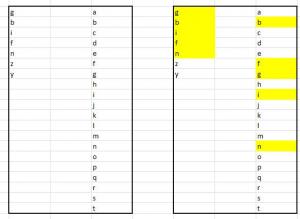

Vet ikke om jeg har misforstått, men du kan bruke "betinget formatering" for å legge farger i celler.
Se til at du har merket hele området du ønsker kontrollert (rad A til og med alt i C) og se klikk så på "Hjem" fanen -> Betinget formatering -> Ny regel -> Formater bare unike eller dupliserte verdier -> Formater -> Fyll, og velg farge.
til venstre er før formatering, til høyre etter.

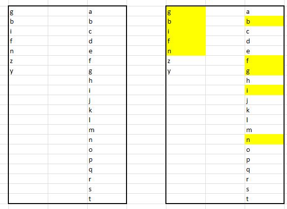

Ja det var ca noe slikt jeg hadde tenkt! :) Takk for hjelpen!
