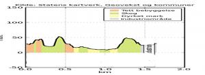

PROuser Skrevet 20. mai 2015 Skrevet 20. mai 2015 Her er kurven.. så ca 25-30m høyde på 1,6km.. Noen mulighet for å få wifi signal til slikt? (Uten noe repeater mellom)

ARJ Skrevet 20. mai 2015 Skrevet 20. mai 2015 Tror du skal slite heftig med dette. Nødvendig med fri sikt for å kjøre en retningsbasert overføring av wifi signaler. Du kan sammenligne det med å skyte 2 kanoner mot hverandre hvor de må treffe mottaker for at det funker. Skal du til med antenner så er ikke antenner bare antenner. De er lagd for forskjellige frekvenser.
