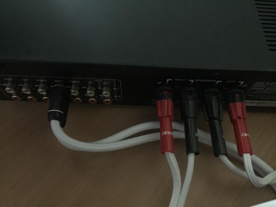

Jeg trenger litt hjelp om hvordan man kobler til subwoofer til forsterker.
Har lite peiling på det med kabler.
Jeg har Cerwin Vega XLS6 og NAD C316BEE Integrert forsterker.

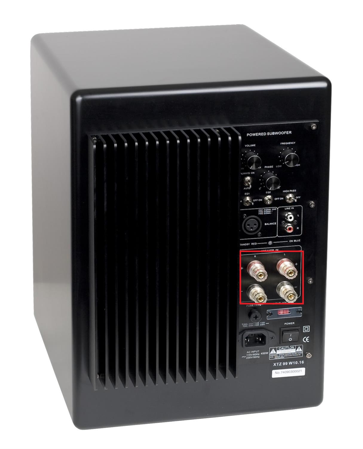

Jeg skal kjøpe XTZ 99 V10 subwoofer(aktiv sub) og lurer på hva slags kabler jeg skal ha(regner med høytalerkabler), og problemet er at jeg ikke har noe sted å plugge de i. Jeg har banaplugger med høytalerkabler fra forsterkeren til XLS6, men hvor skal jeg ha kablen fra Subwoofern til forsterkeren, når det ikke er noen sted å plugge de inn?
Slenger med et bilde av baksiden på forsterkeren min.
Takk for svar!! :)

På min Nad (C326bee) er det to egne subwoofer utganger, men det ser dessverre ikke ut til at din modell har dette.
Det du må gjøre er å splitte ledningene til høyttalerne å koble de til både høyttalere og til high level input/speaker in på subwooferen

Er ikke så vanskelig. Splitt høyttalerkablene. Plus på plus, minus på minus, høyre kanal på høyre kanal, og venstre kanal på venstre kanal. Er ikke værre. Alt du gjør er å splitte opp høyttalerkablene slik at subwooferen kan hente signalen fra forsterkeren via høyttalerutgangene.
Så jeg må legge disse  høytalerkabeltrådene sammen med de andre høytalerkablene. Men jeg har bananpluger på begge ender av høytalerkablene. Skal jeg ta av bananpluggene da og sette dem på igjen etter jeg har viklet dem sammen?
