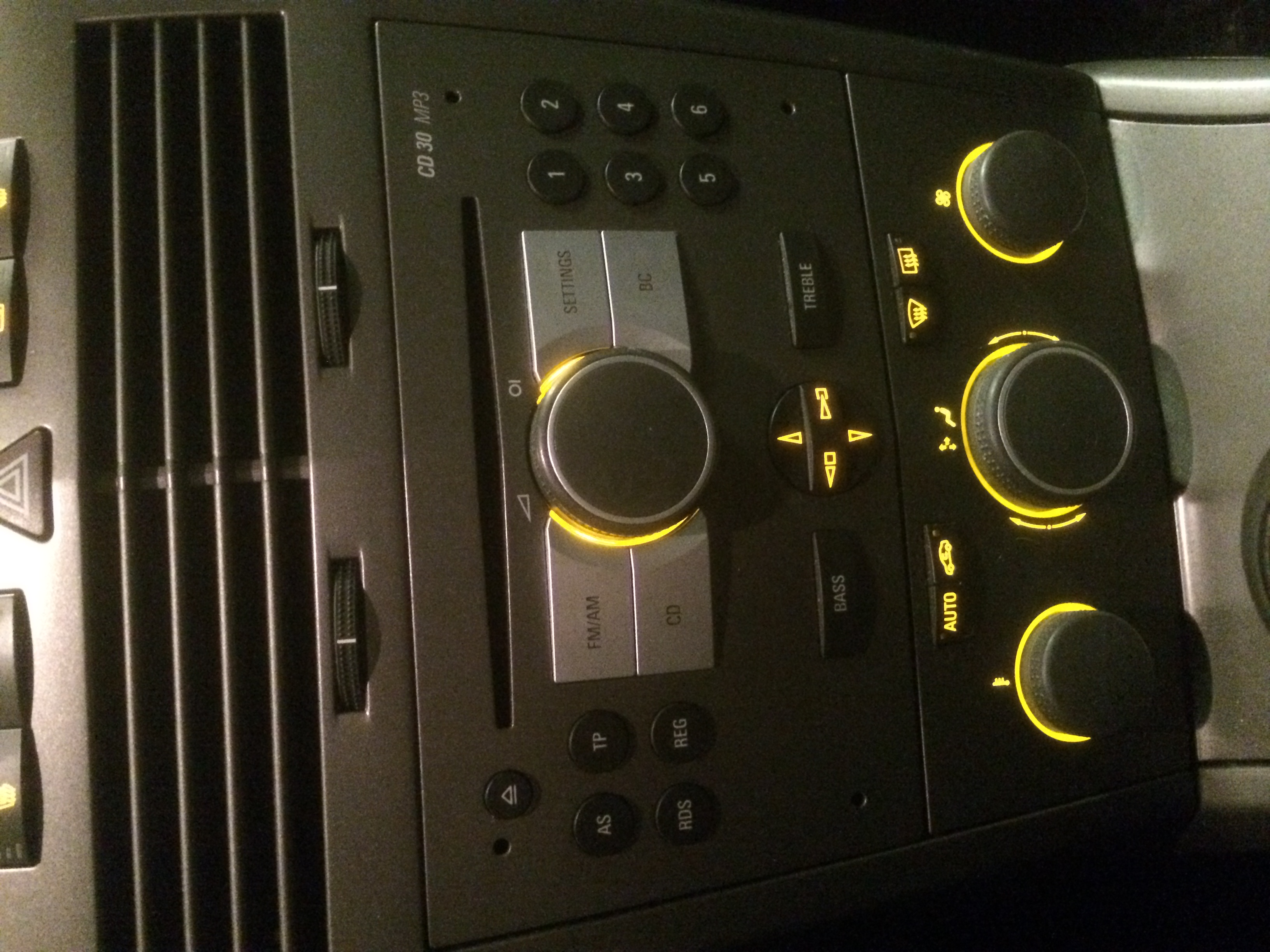

midand Skrevet 28. april 2015 Skrevet 28. april 2015 (endret) Hei! Plutselig har bilstereoen sluttet å fungere i bilen (Opel Astra). Verken CD eller radio fungerer, så mye tyder på at det er dårlig kontakt som er problemet, særlig da den plutselig slo på seg selv for en kort periode da jeg traff en hump i veien. Er svært lite kyndig på feltet bil, selv om jeg kan helt basic vedrørende lyd. Lurer på hvor enkelt det er å få fikset dette. Har vedlagt bilde, prøvde å bruke en liten skrutrekker for å åpne fronten, men det var ikke mulig da hullene var "tomme". Er dette noe man kan ordne selv, isåfall tas hjelp imot med stor takk, eller er man nødt til å ta bilen til et verksted? Endret 28. april 2015 av midand
Quote Skrevet 28. april 2015 Skrevet 28. april 2015 Fant denne videoen som kanskje kan hjelpe deg med å ta ut fronten: https://youtu.be/4Gd5Kltj0zQ?t=2m54s Det er russere som herjer, og ikke helt nøyaktig samme spiller som du har, men det gir deg kanskje en pekepinn. De bruker spiker i hullene. I denne videoen bruker de et annet verktøy: Det høres ut som dårlig kontakt, spesielt siden den kom til live etter at du traff en hump. Dette er noe du enkelt kan fikse selv. Åpne opp, sjekk at alle tilkoblinger sitter ordentlig. Da er det bare å teste om det fungerer eller ikke. Hvis dette ikke hjelper, er det kanskje brudd i en kabel - men det er relativt liten sannsynlighet for. 1
Mr. A Skrevet 28. april 2015 Skrevet 28. april 2015 (endret) For å ta ut spilleren må du ha et verktøy som passer i hullene. Dette kan du ganske enkel lage selv. Verktøyet settes inn i hullet, så er det bare å presse til en av sidene samtidig som du drar utover. Da låser du opp mekanismen og drar med deg spilleren ut. Slik ser gjerne verktøyet ut. http://www.modifiedlife.com/images/ford-removal-tool.jpg Edit: Endret 29. april 2015 av Mr. A 1
newsmann Skrevet 29. april 2015 Skrevet 29. april 2015 Sitter også noen små unbraco skruer i hullene. Disse må ut først om de ikke allerede er fjernet. 1
