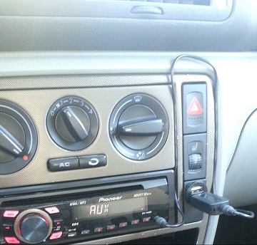

Backbone Skrevet 28. april 2015 Skrevet 28. april 2015 Hei. Kjøpte nylig en Bluetooth AUX på ebay, for å ha i bilen. Kopler denne til Mobilen vha bluetooth. Jeg får da musikk og varsellyder på anlegget i bilen, men får ikke samtalelyd når jeg ringer/mottar samtaler. I bluetoothinnstillinger på mobilen, under innstillinger for denne bt-aux'en, er det kun alternativ for "bruk som medielyd". Ikke noe for "anropslyd". Bt-aux'en støtter A2DP V1.2. Det er (såvidt meg kjent) ikke noe mikrofonenhet på bt-aux'en, men det skal vel strengt tatt ikke være noe problem ettersom jeg kan bruke mic'en på mobilen. Noen som har peiling på hvorfor den ikke sender anropslyd?
toth Skrevet 28. april 2015 Skrevet 28. april 2015 Jeg vil tro at spilleren må ha mic-inngang for å bli gjenkjent som håndfri-enhet.
toth Skrevet 28. april 2015 Skrevet 28. april 2015 Du trenger nok en enhet med innebygd mikrofon, jeg kjenner ikke til et BT-system hvor lyd-inn går i tlf og lyd-ut går på BT. http://www.ecoustics.com/products/scosche-motormouth-ii-bluetooth-car/%20 http://www.bee-wi.com/bluetooth-car-radio-adapter-bba100-beewi,us,4,BBA100-A0.cfm
esoteric Skrevet 28. april 2015 Skrevet 28. april 2015 (endret) Som toth, tror jeg bluetooth enheten må ha egen mikrofon for at det skal virke, og at du ikke får brukt telefonens mikrofon og bluetooth samtidig. Produkter er nok kun ment for musikk-avspilling. Noe ala det her f.eks, den ser ut til å ha mikrofon, selv om beskrivelsen kun nevner musikk. http://www.ebay.com/itm/NEW-Bluetooth-V3-0-Wireless-Stereo-Audio-Music-Receiver-3-5mm-Handsfree-Car-AUX-/291354116033?pt=LH_DefaultDomain_2&hash=item43d60effc1 Endret 28. april 2015 av esoteric
Backbone Skrevet 29. april 2015 Forfatter Skrevet 29. april 2015 (endret) Takk for svar. Har funnet ut at det finnes ulike typer BT-anordning. A2DP, HFP, og HSP. A2DP er kun for avspilling av musikk/media/lyd. HFP er "Handsfree profile". HSP er "Headset profile" Dvs at hvis man skal bruke BT'n til handsfree må den støtte HFP-protokoll. Da var det løst Endret 29. april 2015 av Backbone
toth Skrevet 30. april 2015 Skrevet 30. april 2015 Kan jeg spørre hvorfor du har plugget inn både 3.5mm og USB? Er USB'en bare for strøm til enheten?
