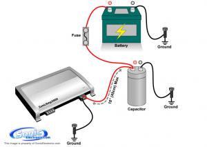

sedsberg Skrevet 12. april 2015 Skrevet 12. april 2015 (endret) Hvordan er denne kondensatoren koblet? Den har ingen inn og ut. Den har bare pluss og minus som skal til pluss og minus på batteriet. Helst så nærme forsterkerene som mulig. På spilleren skal du ha 3 ting tilkoblet for at den skal fungere. Jord, spenning (B+) og tenning (Acc). Spenning skal alltid ha 12V og bør kobles rett til batteriet via sikring. Acc skal ha 12V spenning når tenninga er på og 0V når tenninga er av. Jord skal selvfølgelig til jord. Gjerne rett i chassis. Endret 12. april 2015 av sedsberg
simenvag Skrevet 12. april 2015 Forfatter Skrevet 12. april 2015 Hvordan er denne kondensatoren koblet? Den har ingen inn og ut. Den har bare pluss og minus som skal til pluss og minus på batteriet. Helst så nærme forsterkerene som mulig. På spilleren skal du ha 3 ting tilkoblet for at den skal fungere. Jord, spenning (B+) og tenning (Acc). Spenning skal alltid ha 12V og bør kobles rett til batteriet via sikring. Acc skal ha 12V spenning når tenninga er på og 0V når tenninga er av. Jord skal selvfølgelig til jord. Gjerne rett i chassis. wiring-one-car-capacitor.jpg Vi har det nøyaktig slik du har skrevet. Forsterkeren er kanskje 30 cm fra kondensatoren/kapatilatur eller hva det heter. Det er det som må være forklaringen, at kondensatoren er ødelagt. Eller hva tenker du? Den fungerte tidligere i dag, men plutselig stoppet den å fungere når vi kom tilbake å skulle teste.
sedsberg Skrevet 12. april 2015 Skrevet 12. april 2015 (endret) Kondensatoren skal ikke ha noe å si. Det skal også mye til før de ryker. Men den er helt uviktig så du kan bare prøve å fjerne den. Edit: Display på kondensatorer pleier å slukke hvis det er liten eller ingen belastning på det elektriske. Men jeg ville begynt med spilleren. Sjekk at du har 12V på B+ og ACC (gul og rød ledning) og god forbindelse til jord. Har du det og den ikke vil på så sjekk sikringen. Er den OK så er spilleren gåen. Endret 12. april 2015 av sedsberg
