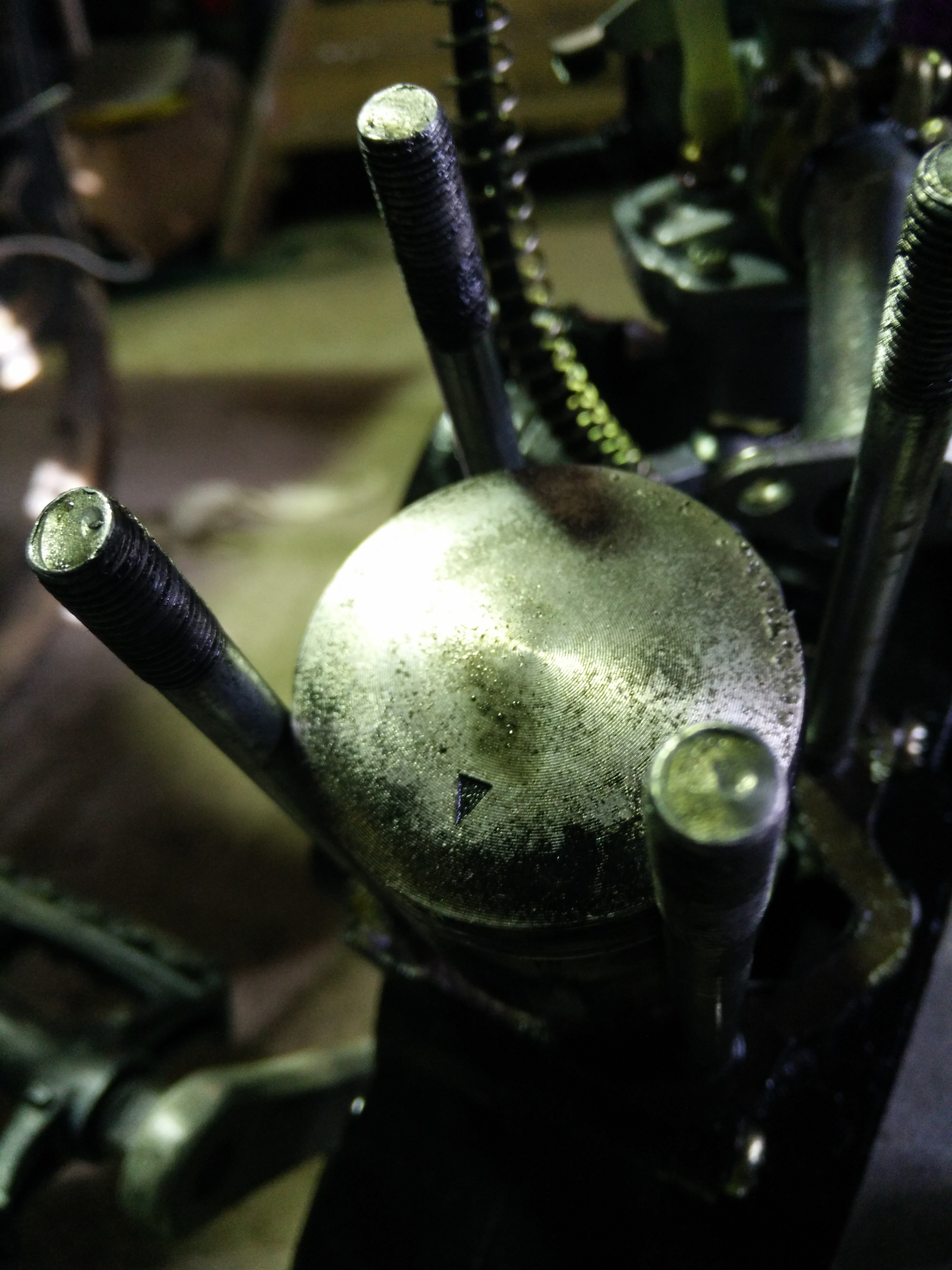

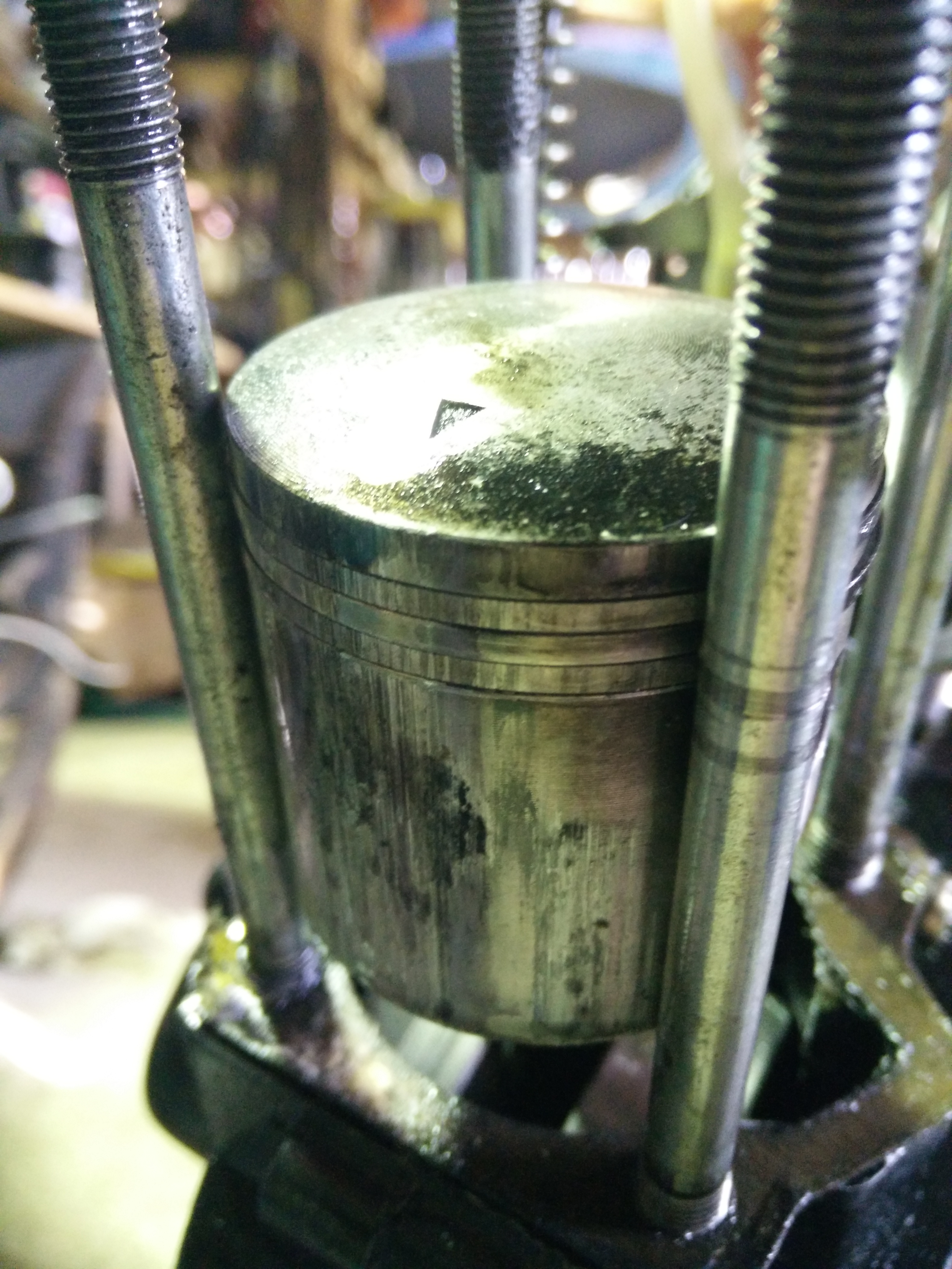

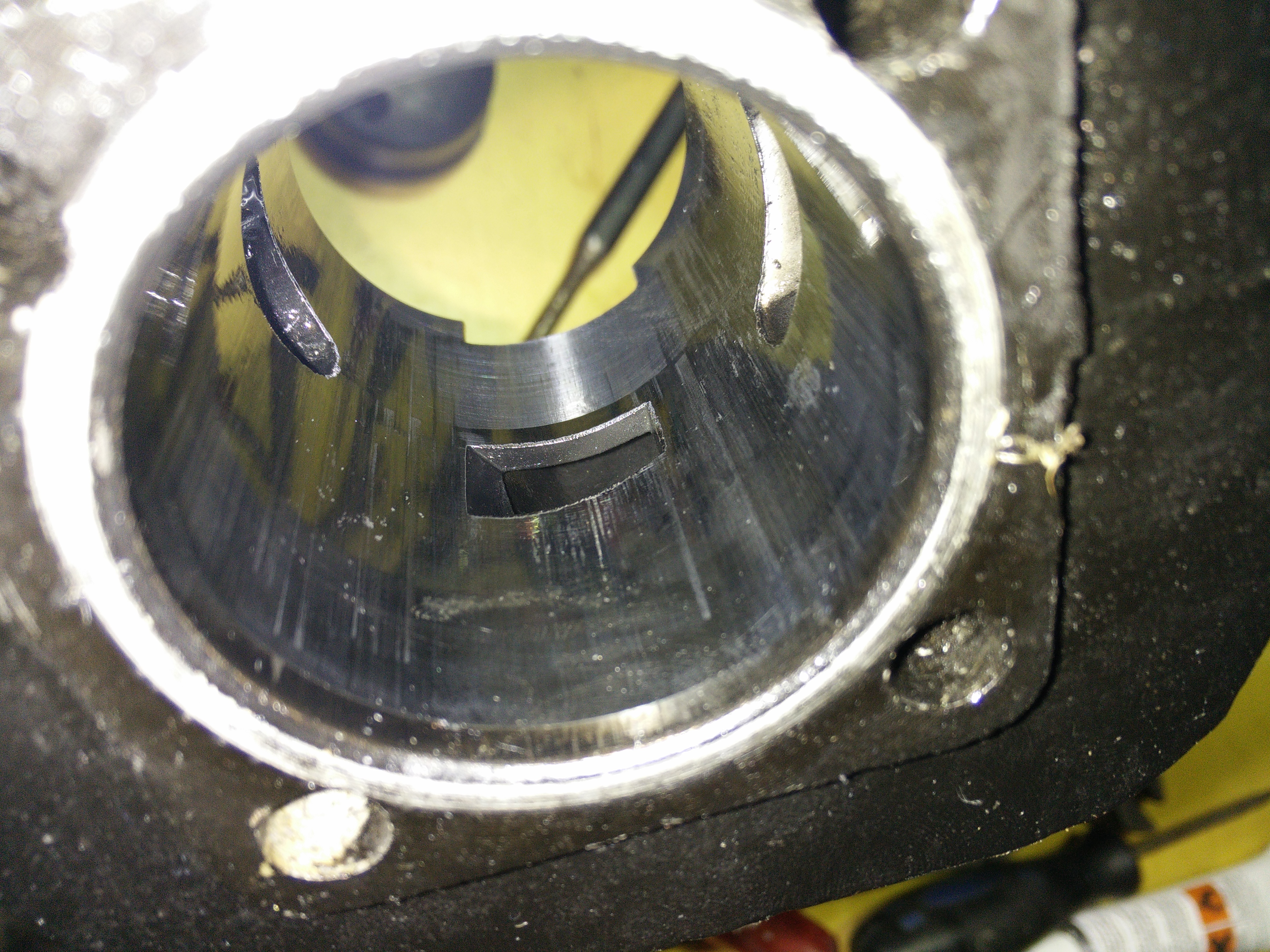

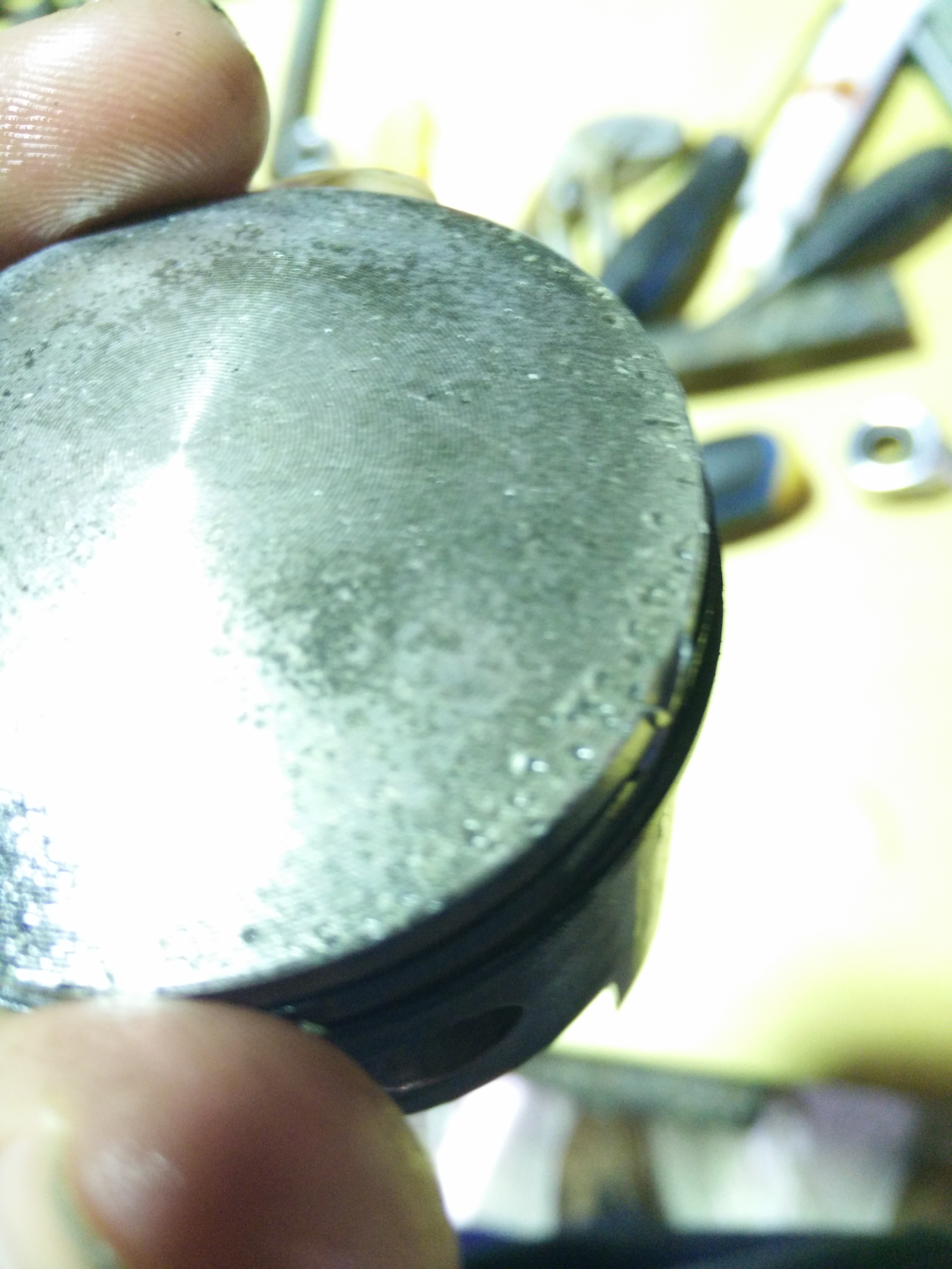

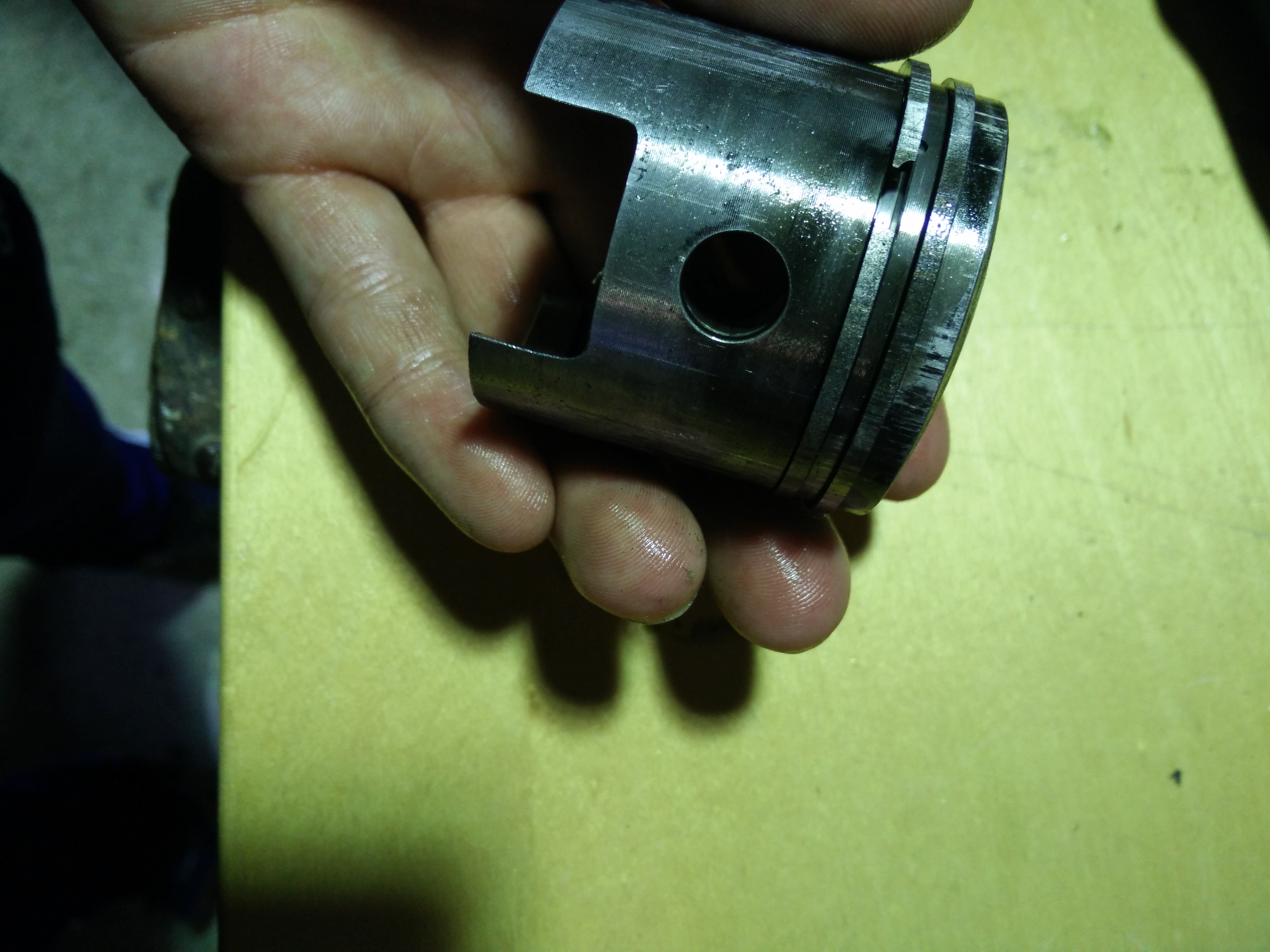

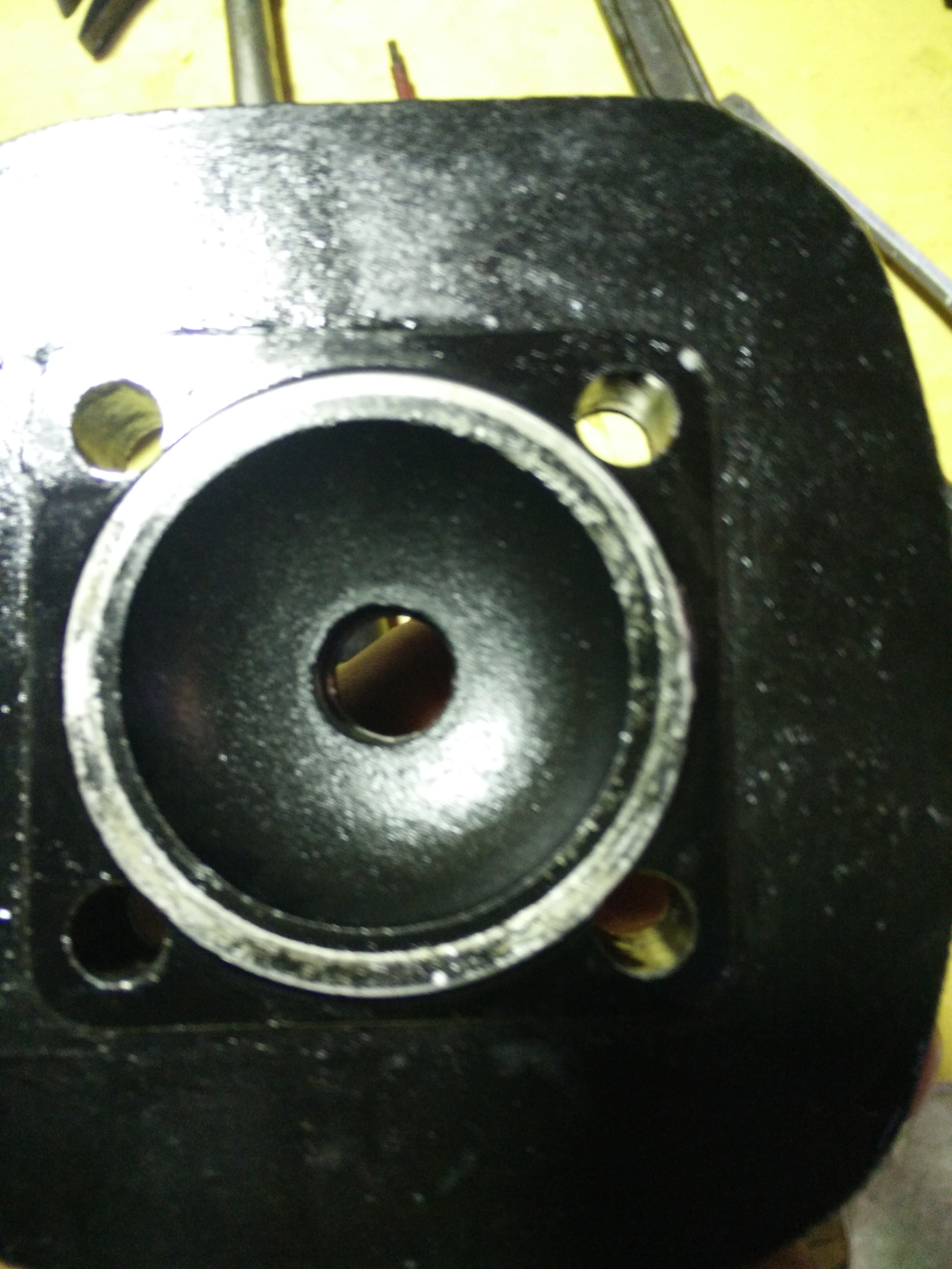

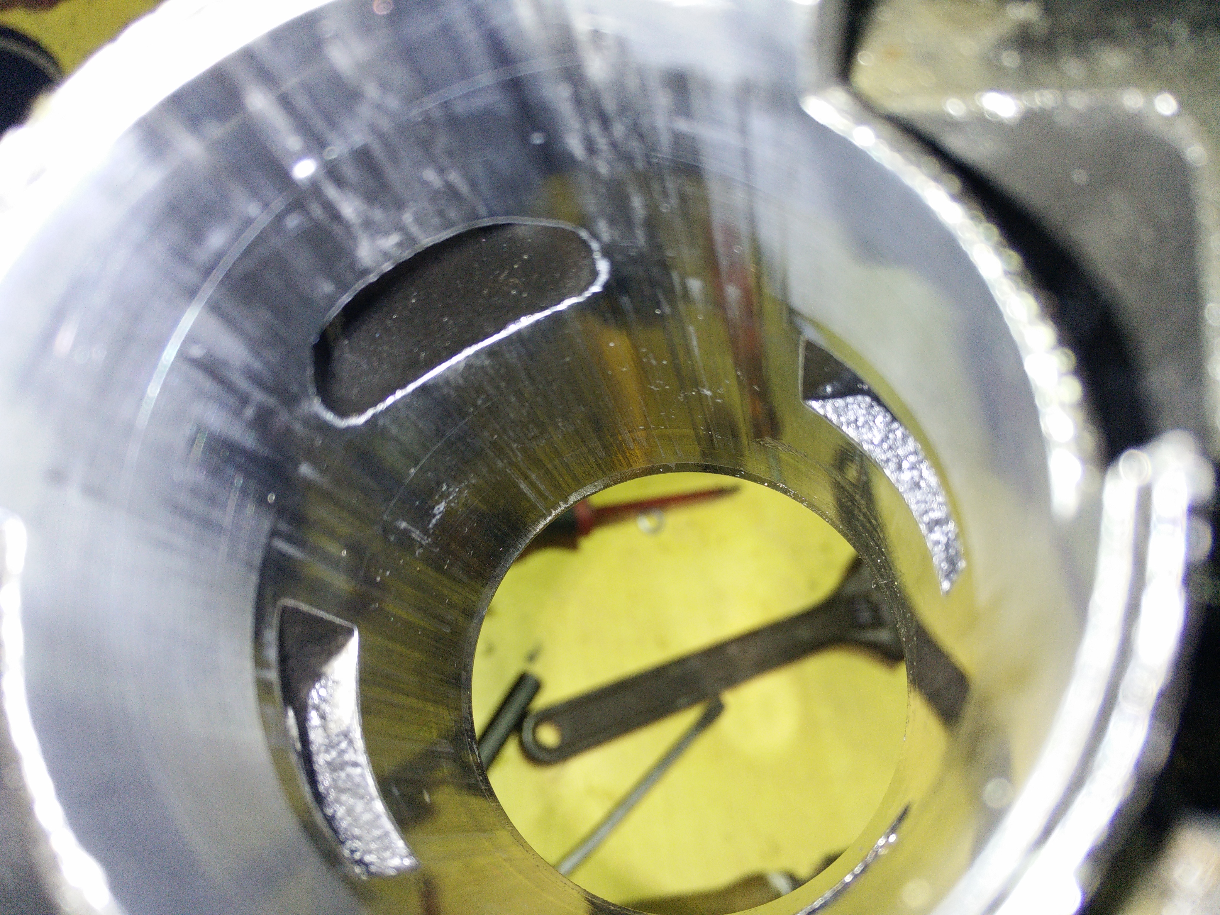

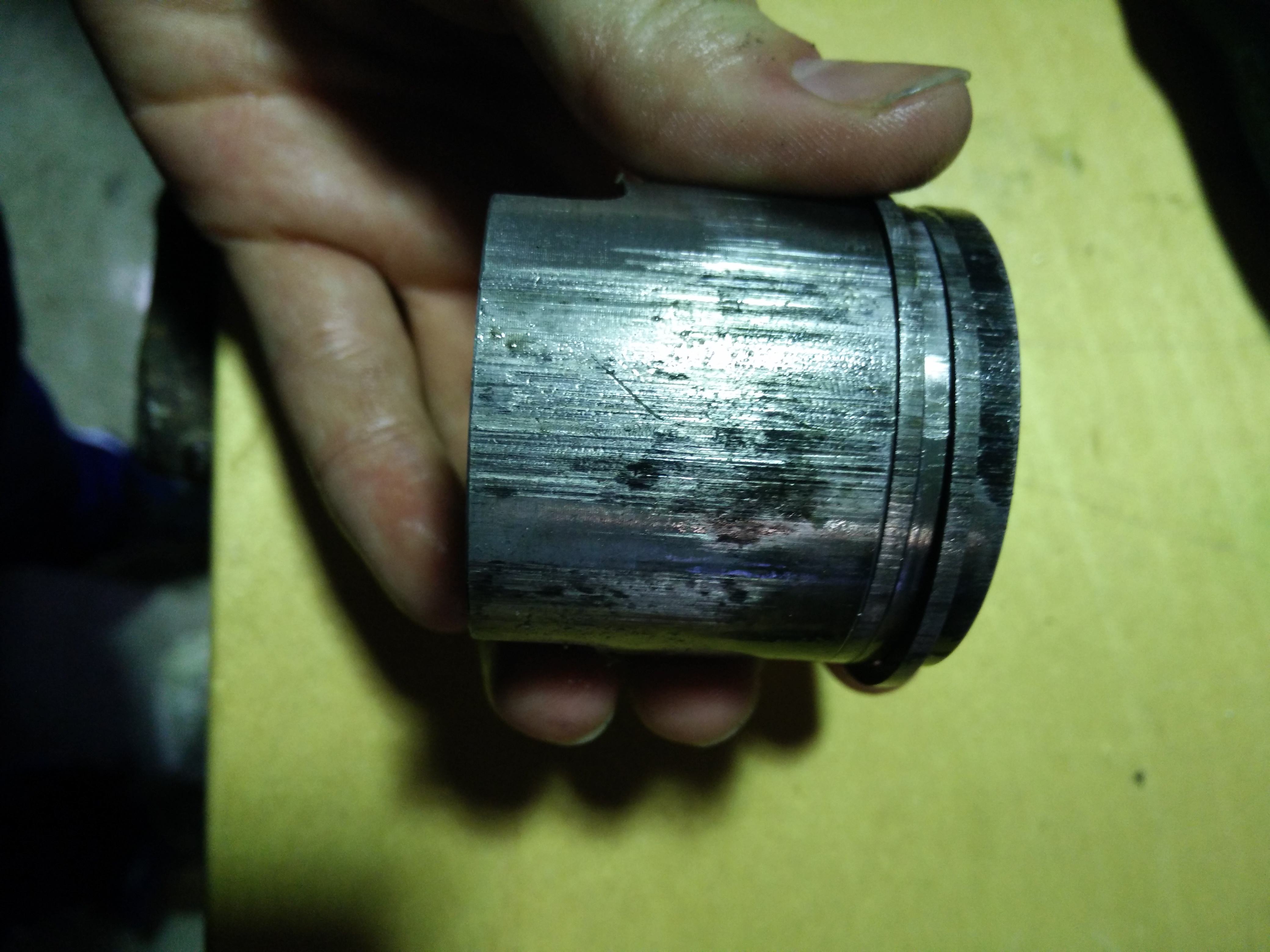

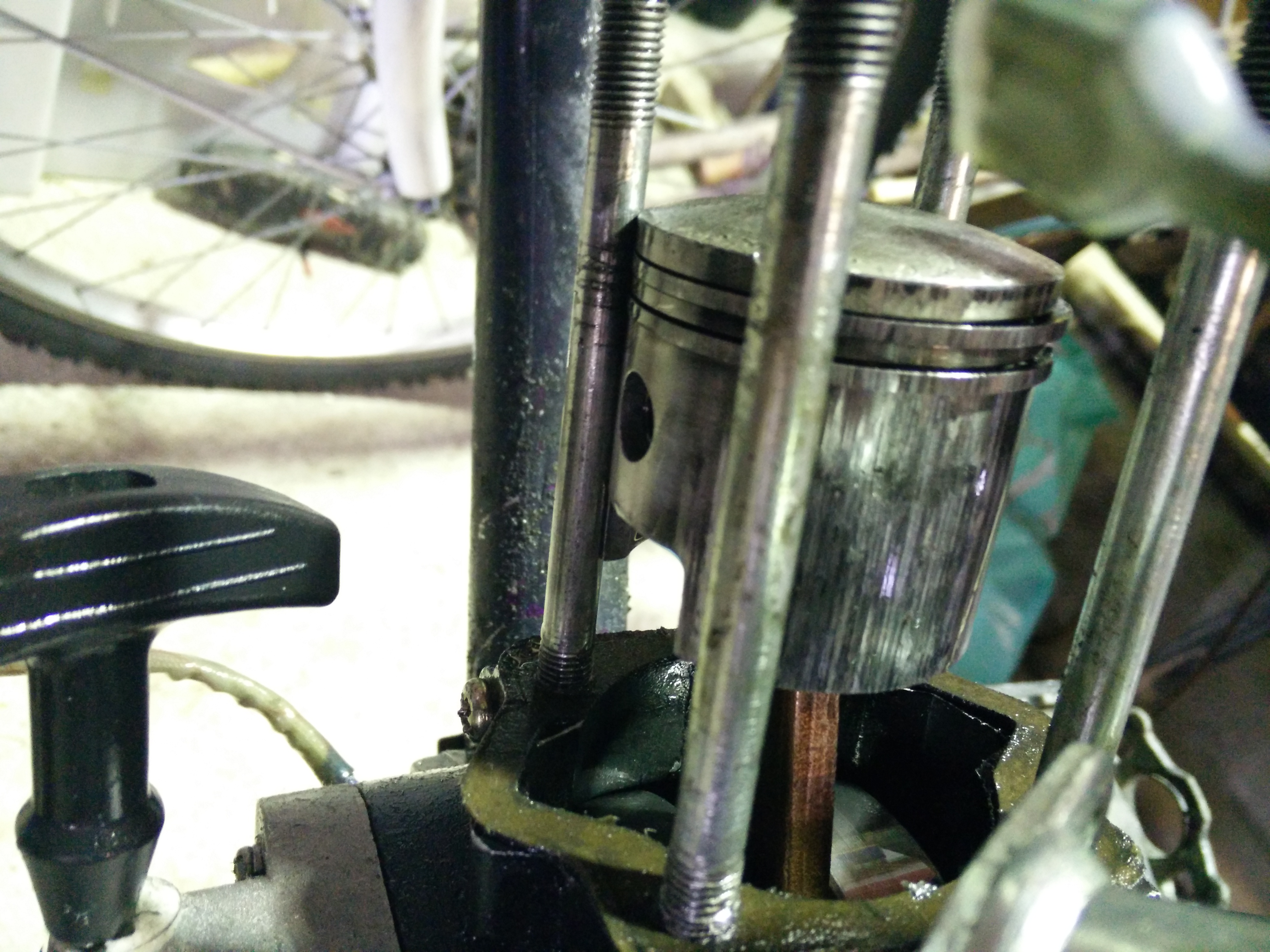

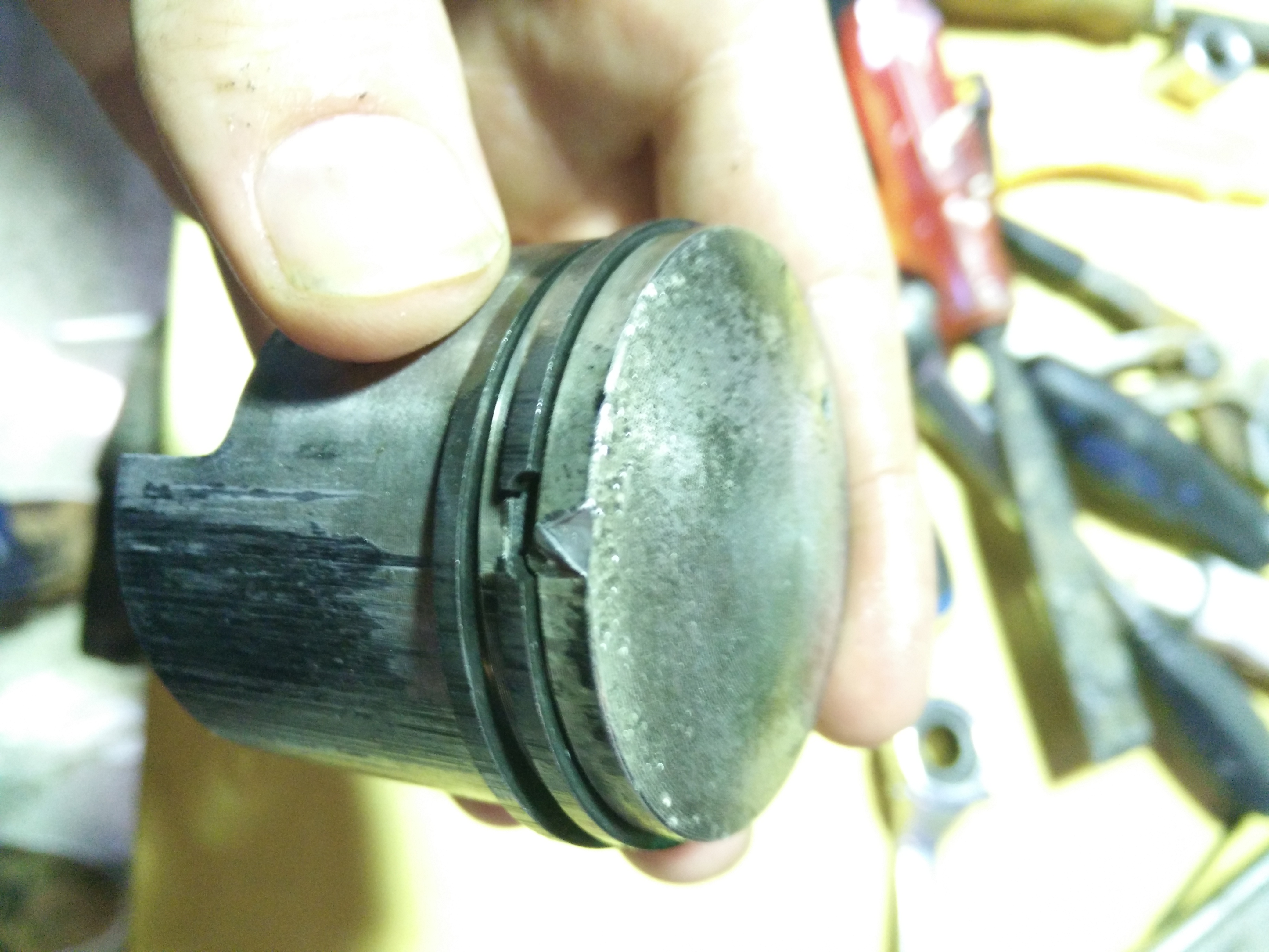

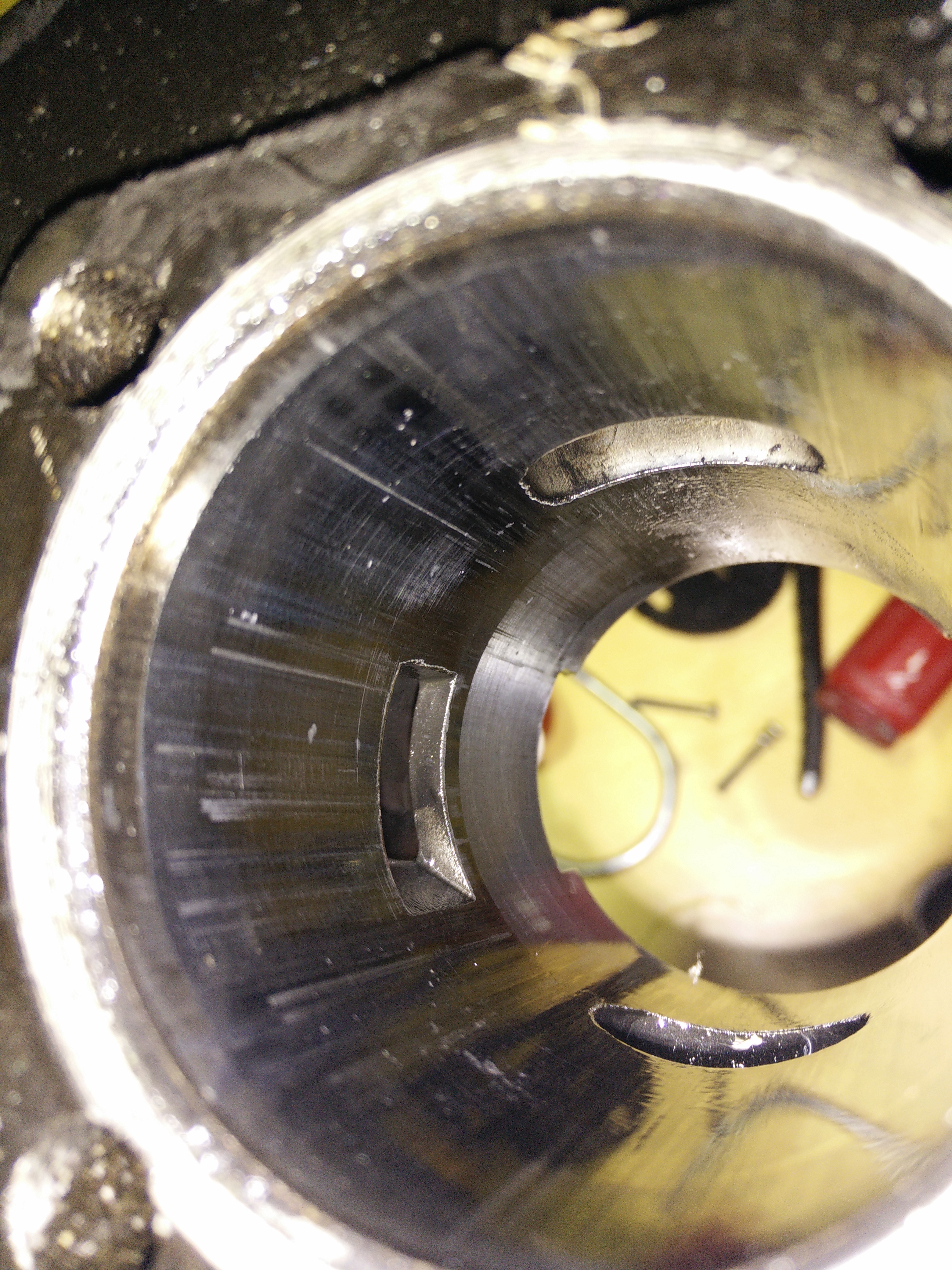

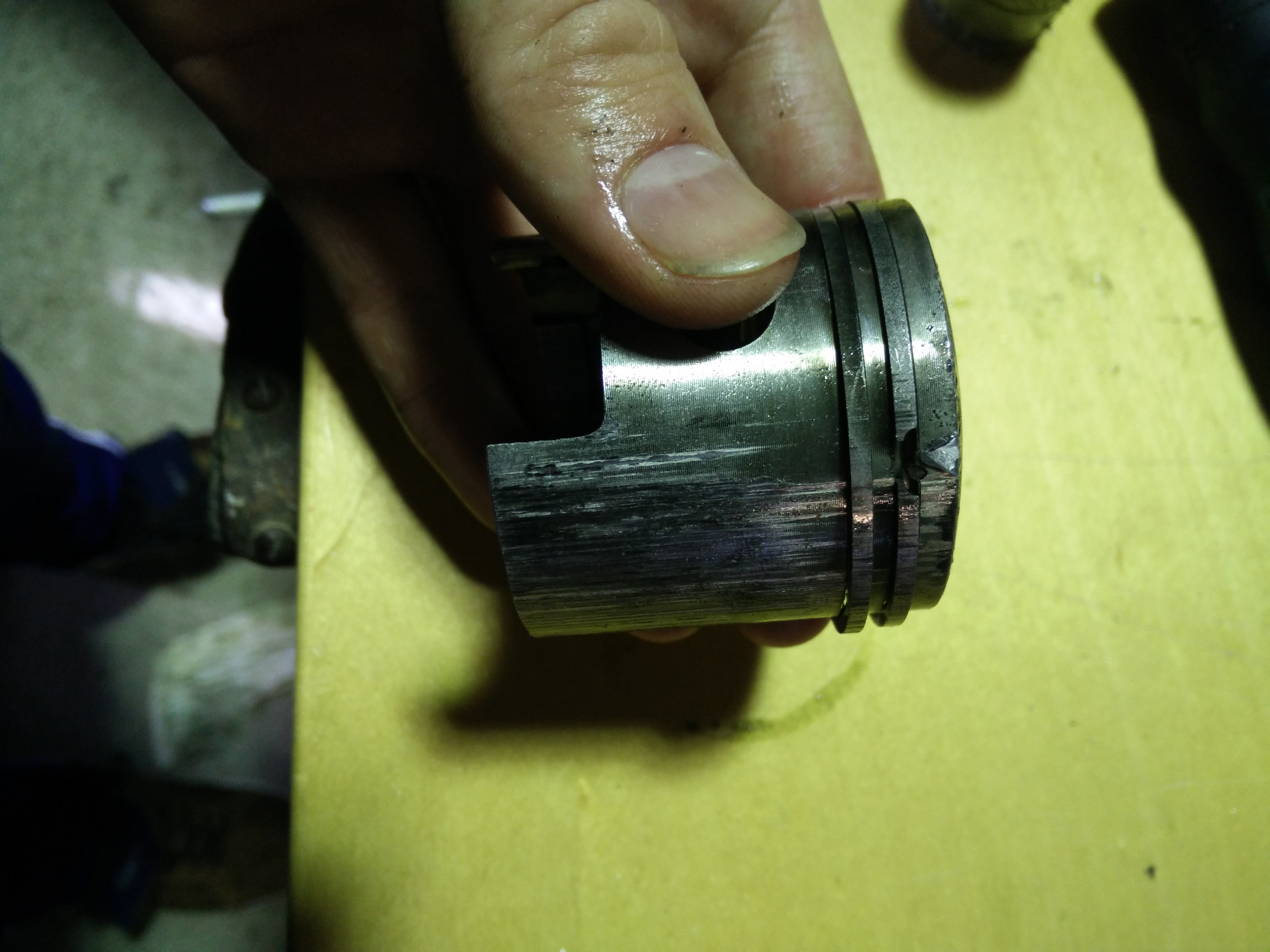

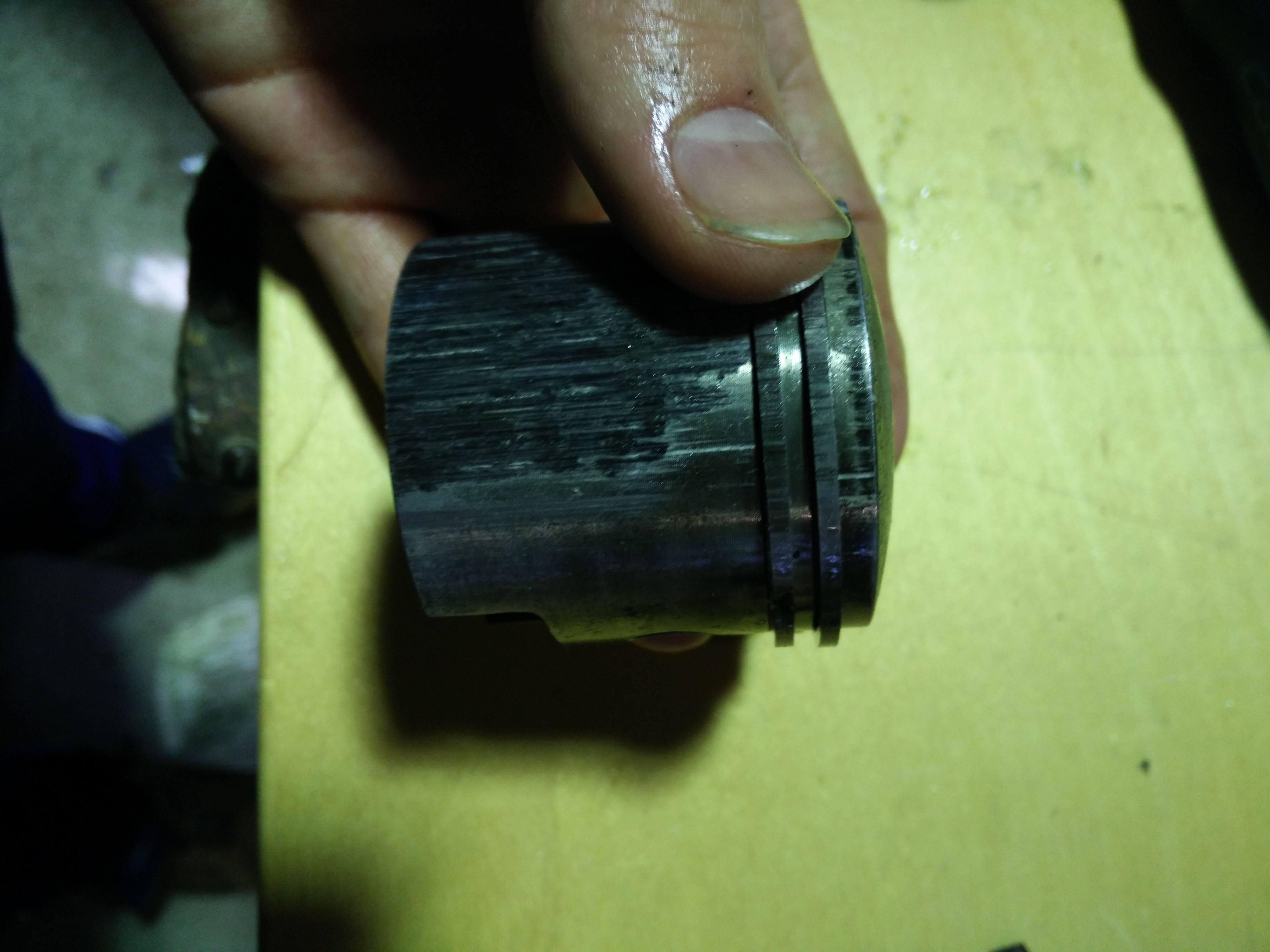

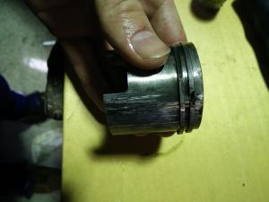

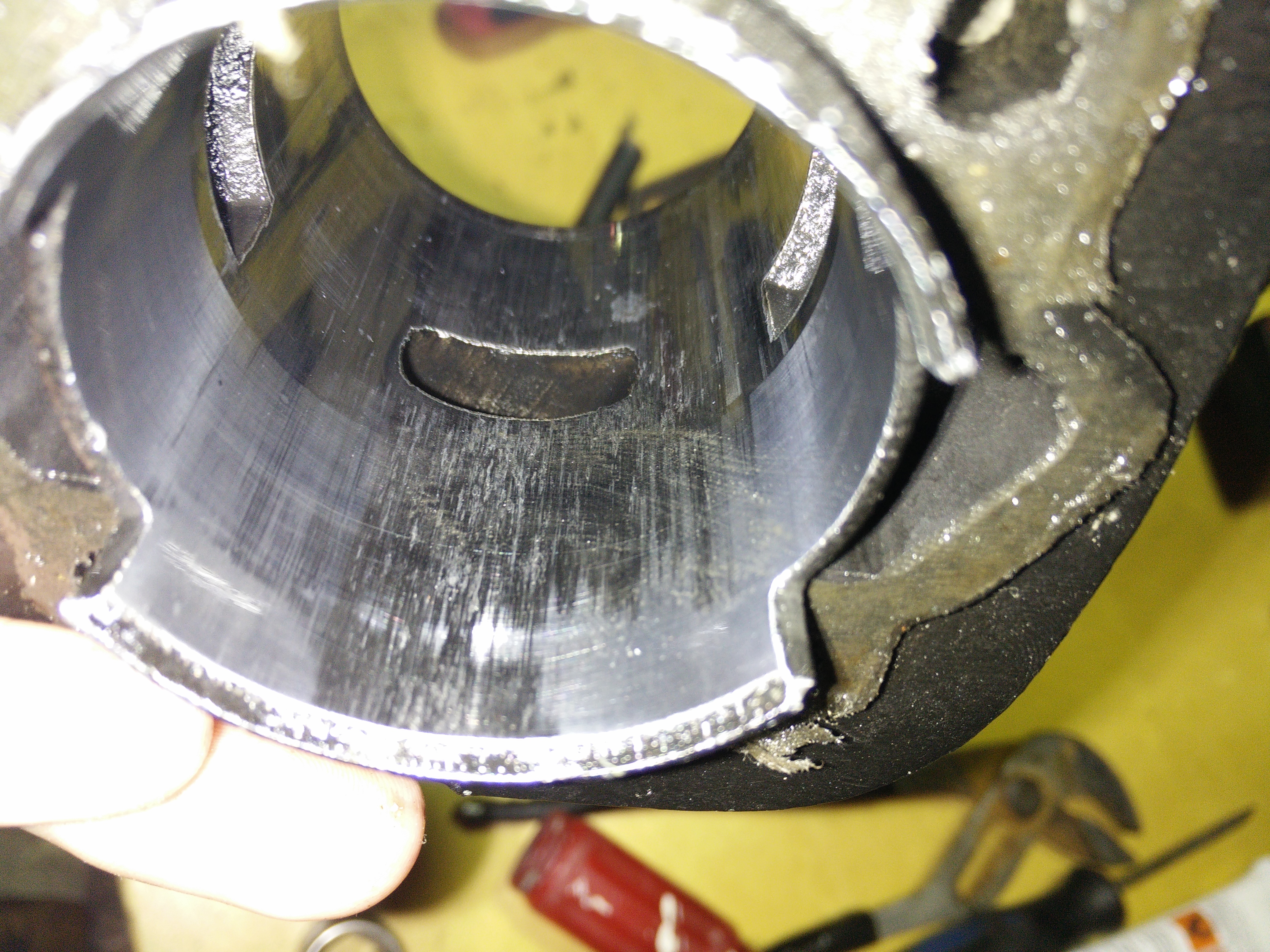

Matryoshka Doll Skrevet 10. april 2015 Forfatter Skrevet 10. april 2015 hei, beklager at jeg ikke har fått ut bildene, men jeg måtte plutselig ut på påske tur, og når jeg kom hjem var alt glømt. her har dere vertfall noen bilder. mår stempel og sylinder skiftes? bedre seint enn aldre
Dufen Skrevet 10. april 2015 Skrevet 10. april 2015 Det der er sluttkjørt og vel så det ja.Stemplet må du ha nytt, sylinderforinga må du og ha ny samt selvfølgelig nye ringer toppakning, bunnpakning og lager til stempelet. Hva kosta motoren?
Matryoshka Doll Skrevet 10. april 2015 Forfatter Skrevet 10. april 2015 Kosta ikke mer enn 15 hundre for heile røkla+ toll osv Holder det å kjøpe dette? m.ebay.com/itm/261829013122?nav=SEARCH
DaPickUpArtist Skrevet 10. april 2015 Skrevet 10. april 2015 Holder det å kjøpe dette? m.ebay.com/itm/261829013122?nav=SEARCH Nei! Kjøp ny motor du. Du har kjørt uten olje, og da er også vei/veivlagre skadet. Når lagrene blir dårlige nok begynner veivtettingene å lekke og du får ikke start på motoren. Du kommer til å ende opp med reperasjoner som koster langt mer enn ny motor.
