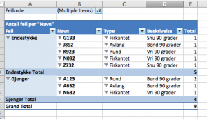

Henrik C Skrevet 24. mars 2015 Skrevet 24. mars 2015 Hvordan ser verdiene i kolonne D ut? Er det slik at for feilkode 1a, 1b og 1c er den alltid "gjenger", og for 2a, 2b og 2c er den alltid "endestykke"? Du kan evt. lage en hjelpekolonne som sjekker om det begynner på 1 eller 2, og så sette enten gjenger/endestykke basert på det. Uansett kan du fikse det forholdsvis galant med PivotTable, såvidt jeg kan se. Pivot.xlsx

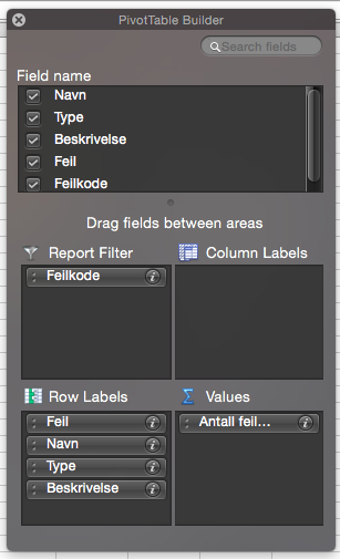

Henrik C Skrevet 25. mars 2015 Skrevet 25. mars 2015 (endret) Du finner fantastisk mye informasjon på YouTube. Jeg har ikke tid til å skrive noen inngående forklaring nå, men kan f.eks. anbefale denne videoen. Samt denne, fra 1 time og 10 minutt: Ellers legger jeg ved bilde av oppsettet slik jeg hadde det. Har også valgt Classic Layout og fjernet subtotaler. Fordelen med PivotTables er at man lett kan presentere dataen på forskjellige måter. For dere kan det godt hende at det er en annen måte som er optimal. Anbefaler forøvrig å se på ulike slicers; hvis det er store datasett kan det være veldig nyttig. Det blir også gjennomgått i videoen jeg linket til. Endret 25. mars 2015 av Henrik C
ProphetSe7en Skrevet 25. mars 2015 Forfatter Skrevet 25. mars 2015 Glimrende. Fant ut hvorfor jeg fikk feil oppsett, var innstillinger for de ulike verdiene som var satt feil. Se på video nå, så går det seg til. Takk for hjelpen.
