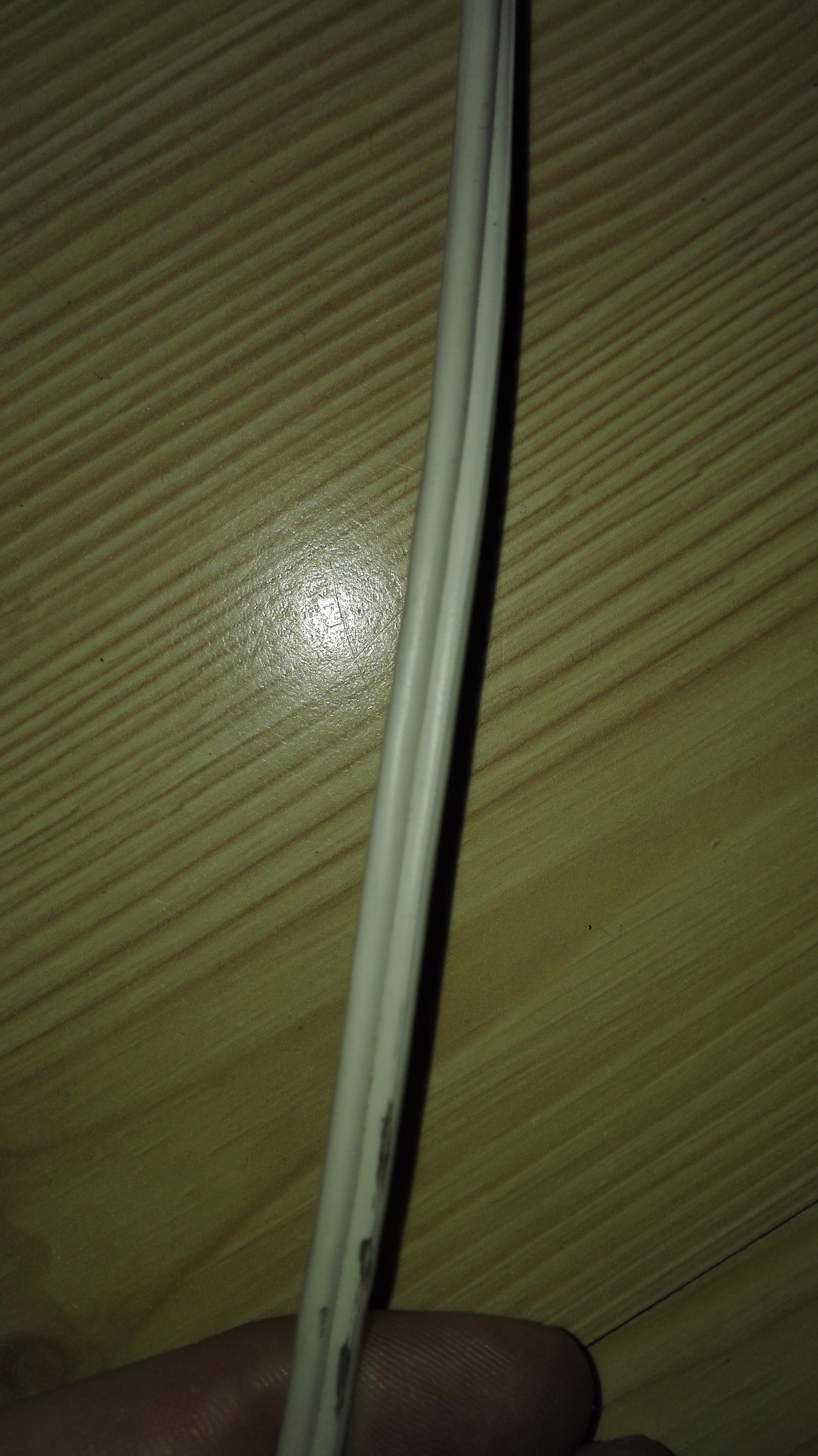

Sliter med konstant svisje støy når det spilles filmer fra Telenor-tuneren. Netflix-ingen problemer.
Susingen kommer tydeligere frem ved bakgrunnsstøy fra utemiljø under dialog i filmer.
Canal Digital fiber, gjennom nettkabler. -Kan det være at nett-switchen står for nært forsterkeren/tuneren og ikke har skjermet kabel?
Oppsett:
Onkyo tx-sr607
Dali 808
Concept 1 bakhøytalere & center
*Ledninger vedlegg bilde
Alle koblinger går gjennom HDMI
Dette er en 7.2 channel forsterker. For tiden brukes kun de 5 nevnte høytalere.
Det jeg lurer på er om den kan bro-kobles på noen måte? -For å få mer effekt.

Brokobøe går nok ikke, men har høyttaleren 2 røde og 2 sorte innganger bak så kan du mest sannsynlig bi-ampe. Da bruker de 2 forsterker utganger til hver, og 2 set høyttaler kabler. Husk også å fjerne laskene bak høyttalerene som er mellom fargene i dag.
Det er normalt surround back utgangen som brukes for bi-amping sammen med front utgangene, men les manualen skikkelig.
Støyen kan komme av mange ting. Spill av noe slik,at du hører støyen, så start å plugg ut ting som ikke er i bruk for å se om støyen kommer via noe. Normalt så er det antenne kabelen, men du sier du har fiber, så er nok ikke det problemet.
Hadde det vært strømmen, så hadde du hatt problemet hele tiden. Prøv å koble til den som støyer via en annen inngang og se om det kanskje løser problemet
