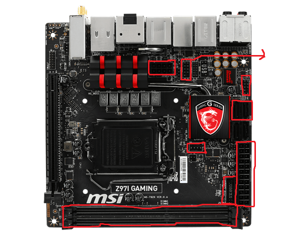

Mr Donkey Skrevet 26. februar 2015 Forfatter Skrevet 26. februar 2015 Hei igjen. Har fått delene og satt den sammen. Gikk veldig greit egentlig, eneste jeg plundra med var cpu kjøleren, leste ikke godt nok hva jeg skulle gjøre Men når jeg skrur den på så er skjermen svart. Alle vifter, harddisk og dvd rom starter opp. Vet ikke om det kan ha noe å si men bruker tv, da jeg fant ut at min nåværende skjerm ikke har hdmi. Regner med jeg har koblet alt riktig. Legger ved bilde som viser det jeg har koblet inn med rødt, eneste jeg var litt usikker på var front io som jeg koblet i boksen med pil. Noen som kan komme med råd til en litt frustrert bygger?
Winnetou2012 Skrevet 26. februar 2015 Skrevet 26. februar 2015 (endret) Har du presset RAM brikkene skikkelig i? Hvis det er første gang man bygger så er det lett for å ikke trykke dem skikkelig i, skjedde med både meg og en venn første gang Front IO skal såvidt jeg vet også ha en HD Sound plugget i hvis det er lyd foran på kabinettet. Endret 26. februar 2015 av Winnetou2012
Mr Donkey Skrevet 26. februar 2015 Forfatter Skrevet 26. februar 2015 Tatt inn og ut ram brikkene, de klikker på plass begge steder. HD Sound plugget jeg inn til høre for audio boost, sto merket HD sound der.
