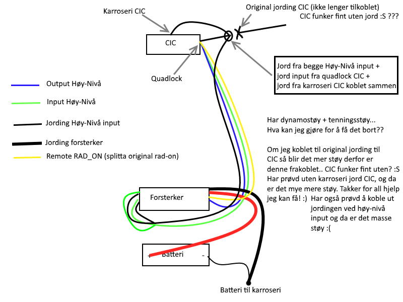

Lyden ble veldig bra, men sliter med STØY i form av tenningsstøy og dynamostøy...
Uten jording til høy-nivå inputtene så er det enda mer støy..
Har prøvd mange forskjellige ting men får ikke støyen vekk, og derfor lagde jeg denne tråden i håp om at noen kan hjelpe meg
Den midlertidige løsningen jeg har koblet nå er den beste sålangt, men fortsatt en god del støy. Har nå koblet slik som på bildet under. Jordingen til Høy-Nivå inputtene er koblet i karroseriet på CIC (navigasjonen min), og da forsvant mye støy, men dessverre ikke alt. Den originale jordingen som vanligvis går til navigasjonen er koblet ifra, siden denne skapte mere støy?? :S Noe som er også er verdt å merke seg er at navigasjonen fungerer helt fint uten den orignale jordingen?? Hvordan kan den fungere uten jord?
Har prøvd å forklare med dette bildet hvordan det er koblet, og håper virkelig noen kan hjelpe meg med å bli kvitt støy! Setter pris på alle svar!

Det er jo helt tydelig at du har dårlig jording, så du bør legge opp ekstra jording fra batteri til karosseri og til motor, gjerne flere steder. Har du testet å jorde forsterker og høynivå rett på batteriet? Det orginale ledningsnetter er som regel dårlige greier, så legg opp ny jording frem til stereoen din også, og bruk litt tykkelse på kablene du legger opp. Jordingen du har fjernet, bør du koble til igjen så fort som mulig, for nå henter navigasjonen din jord gjennom andre ting, og det kan den fort ta skade av ;)
Takk for svar!
Da var original jording på plass igjen, og jording rett i radio karroseri fjernet! :)
Har testet å jorde forsterker og høynivå rett på batteriet, og det ble ikke bedre men heller værre enn den løsningen på bildet :/
Skal prøve å legge opp bedre jording fram til radioen. Bør denne da spleises inn sammen med den originale jordingen, eller bør den orignale da droppes? Tror du at støyen kan være forårsaket av at jordingsledningen for høynivå ligger sammen med ledningsnettet hele veien fra radioen til forsterkeren baki og forstyrrer ledningene? De ligger helt sammen, men slik er det jo i alle PNP ledningsnett som jeg har sett!
