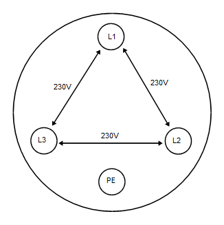

elektrikeridiot Skrevet 1. februar 2015 Skrevet 1. februar 2015 Hei. Skal snart ha fagprøve i elektrofag. Det er noen år siden jeg tok teori og det er noen ting som jeg har glemt og/eller ligger langt bak i huet. Først og fremst er det dette med forskjellen med faseledere mellom IT og TN-nett. Min oppfatning er dette: For å få spenning i en stikkontakt må man koble til en fase med spenning, og en leder uten spenning. (+ og -, 230V og 0V) - I TN-nett må man ha en fase med spenning (f.eks L1, Brun) og nøytralleder (Blå) for å få 230V i en stikkontakt. - I IT-nett må man ha to faser, f.eks L1 og L2 for å få spenning i stikkontakten. Det jeg ikke skjønner er at i IT-nett er det spenning på både L1 og L2. Så hvordan oppstår spenningsforskjellen (230V og 0V) mellom disse fasene?

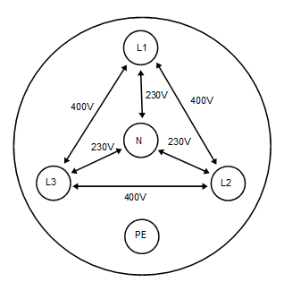

Frank Drebin Skrevet 2. februar 2015 Skrevet 2. februar 2015 (endret) I IT-nettet er det 230 V mellom fasene, og (hvis jeg husker riktig) ca. 130 V mellom fase og jord. Har tjuvlånt et par figurer fra denne siden. IT-nett: TN-nett: Edit: Kluss med bildene. Endret 2. februar 2015 av Frank Drebin

Blårens Skrevet 2. februar 2015 Skrevet 2. februar 2015 Hei. Skal snart ha fagprøve i elektrofag. Det er noen år siden jeg tok teori og det er noen ting som jeg har glemt og/eller ligger langt bak i huet. Først og fremst er det dette med forskjellen med faseledere mellom IT og TN-nett. Min oppfatning er dette: For å få spenning i en stikkontakt må man koble til en fase med spenning, og en leder uten spenning. (+ og -, 230V og 0V) Er ikke pluss å minus på vekselspennig. Mellom N å L leder på 1 fase er det 230v. mellom N og jord eller L og jord får du ca halv spenning. Ingen av 230V/√3=fasespenning 1
elektrikeridiot Skrevet 6. februar 2015 Forfatter Skrevet 6. februar 2015 I IT-nett så har man L1, L2 og L3. Er det spenning på alle fasene? Hvordan får man da en leder med spenning, og en uten til å koble stikkontakter osv?
Frank Drebin Skrevet 6. februar 2015 Skrevet 6. februar 2015 Det er spenning på alle fasene ja, og det er spenningsforskjell på 230 V mellom de. 1
