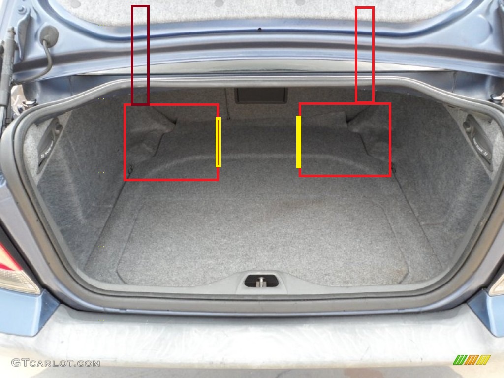

Jeg har akkurat kjøpt meg 2 subwoofere og skal nå bygge en kasse til dem, jeg lurer derfor på hvor kassen burde plasseres for mest mulig lyd inn i bilen (kvalitet lyd).
Jeg har ikke lyst å lage en båndbasskasse siden det er for mye herk :-) jeg har IKKE lyst å tette for skihullet eller bruke opp hele bagasjerommet.

Den JEG tror er best for meg er denne her (håper dere skjønner tegningen min) :D
Bassreflekskasse® med rør opp i hatthylla blir nok det beste da ja, men du burde ikke ha elementene mot hverandre, det kan lage krøll for deg, så monter dem mot baklysene isteden ;)

Så jeg kan fjerne høyttalerne i hatthyllen og ha rørene opp der?
jeg har hørt at porter SKAL være på samme plate som høyttalerne står
Hvor skal portene stå iforhold til elementet? og hvor dypt skal røret gå?
Du trenger ikke ha portene på samme vegg som elementene. Når det gjelder lenngden på rørene osv, så må det regnes ut sammen med kassestørrelsen. En bassreflekskasse bør regnes ut for best resultet, og det kan skille ganske mye på en riktig kasse og en "random" kasse...
hmm.... akkurat nå tenker jeg faktisk å gå for 2 lukket kasser på hver sin side av skihullet. det kan da ikke være så stor forskjell, MYE mindre arbeid er det også :)

Lukket kasse i slik bil, vil ikke gi det samme trykket som en portet kasse med rør opp i hatthylla. Høyttalerene i høtthylla bør uansett fjernes, for de vil påvirkes av trykket fra suben og låte stygt.
