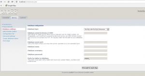

Jeg bruker phpbb sin forumkoder og vil bruke wamp til å hoste forumet. Dette er kun til en test.
Wamp har databaser som phpbb trenger, men finner ikke navnet jeg skal skrive inn på database navn, brukernavn og host

1. du burde åpne MySQL konsollen igjennom wamp.
2. Logg inn med root som brukernavn, siden du ikke har satt opp noe passord skal du ikke skrive opp noe passord (Bruk passordet du satte opp i setupen hvis du satte ett da).
3. skift passordet på root igjennom konsollen.(Trenger ikke hvis du satte opp passordet i setupen til wamp).
4. skriv create database <ditt database navn>; for å lage databasen.
Du kan bruke PHPMyAdmin istedenfor konsollen i seg 1-4 hvis du vil det, phpmyadmin ligger på localhost/phpmyadmin
5. Skriv inn:
Database server hostname: localhost
Database port : 3306
Database name : det du kalte databasen din
username : root (siden det er en test går det greit å bruke root-brukeren)
password : passordet du satte
prefix : la det stå som det er
