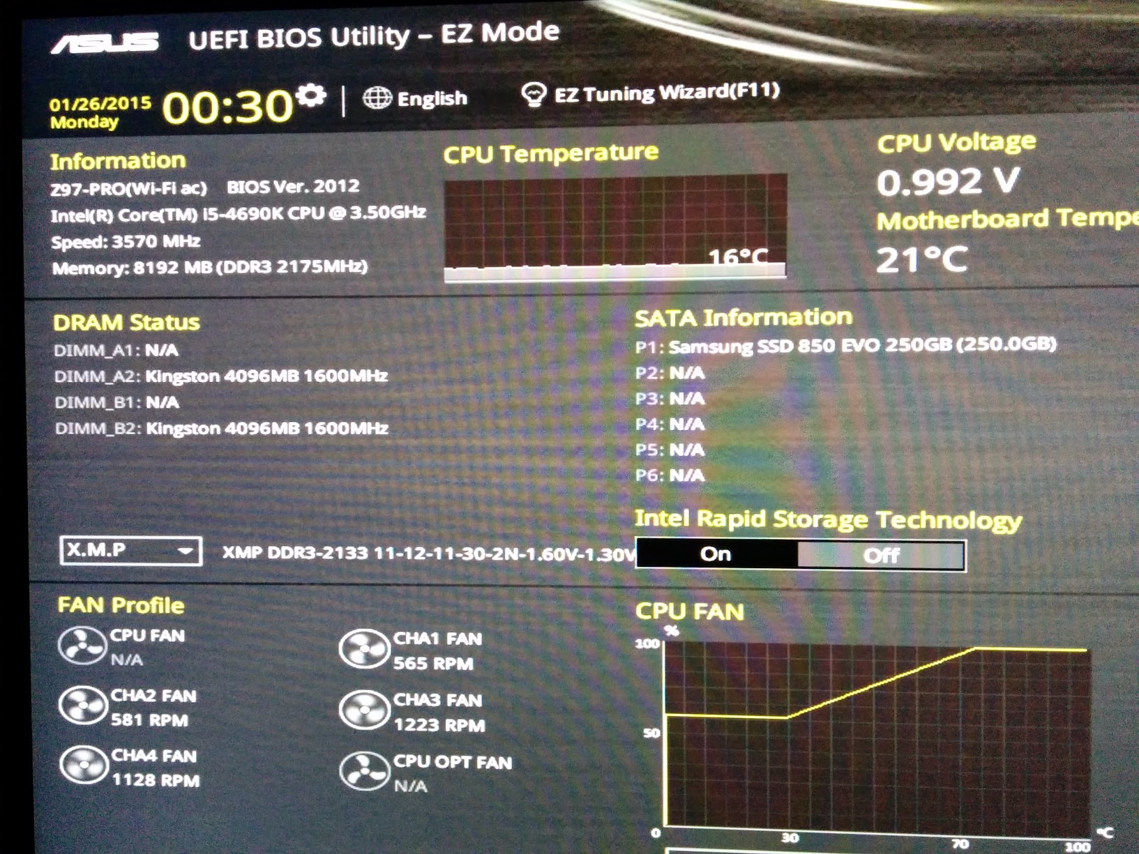

madmats Skrevet 25. januar 2015 Skrevet 25. januar 2015 (endret) Hei! Har satt inn en NZXT Kraken x61 CPU kjøler i Fractal Design Define R5. Satte radiator i front og radiatorviftene til å dra inn luft der. Koblet det opp slik det sto i manualen, alt virket ok, men synes det var unormalt mye støy fra viftene, bråket mye mer enn stock CPU kjøler. Prøvde å sette opp viftene i CAM programvaren til NZXT som fulgte med , men det er lite en kan gjøre der og de sto allerede på silent. RPM var konstant på 1800 ved idle bruk, opplevde en gang at de plutselig var på 600 RPM og da var det så og si ingen lyd, men det var bare en kort periode. temperaturer på CPU og væske var hele tiden lave (24-25 grader) så skjønner ikke hvorfor de hele tiden skulle være på 1800 rpm? Koblet derfor NZXT radiatorviftene direkte i hovedkortet (ASUS Z97 Pro wifi) i CHA3 og CHA4. Da ble det litt bedre, nå ligger de på 1100-1200 RPM ved idle, og også i BIOS. Lyden er lavere nå, men jeg skulle gjerne hatt de ned på 500-600, for da blir alt så og si lydløst. de 2 Fractal viftene ligger på ca 500 rpm, skjønner ikke helt hvorfor NZXT viftene skal ligge på over det dobbelte av disse? Er det pga designet på viftene eller PWM som jeg ikke helt har satt meg inn i? eller kan det være monteringsfeil av meg? Hva kan jeg gjøre, skal jeg prøve å montere en i CPU_OPT inngangen på hovedkortet? skal jeg bytte til andre vifter (Noctuna eller eloop?) Endret 26. januar 2015 av madmats

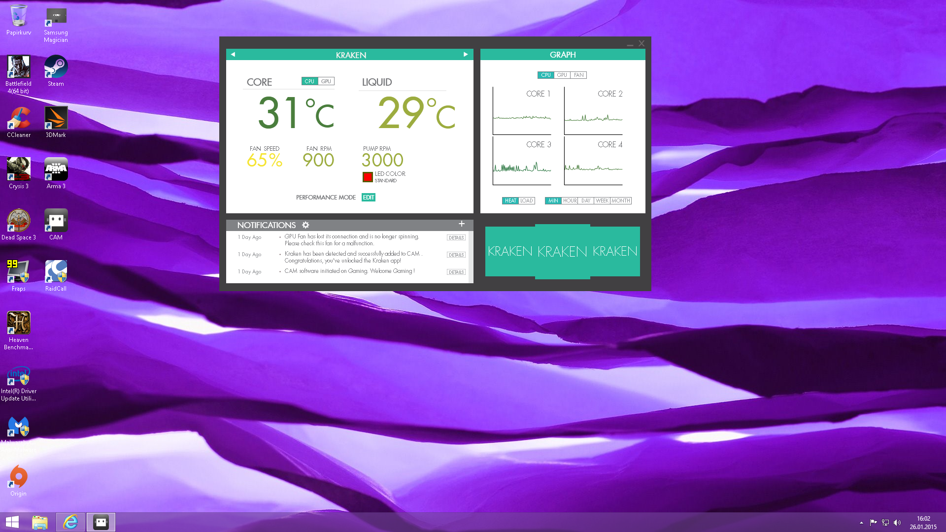

JetzBullet Skrevet 26. januar 2015 Skrevet 26. januar 2015 (endret) Hei madmats. Cam fungerer kjempe bra her, jeg har X41 på CPU samt begge GPUene mine. Når du har valgt din settings, har du da trykket "save settings"?. Jeg har satt CAM til "performance mode", se bilde: Endret 26. januar 2015 av JetzBullet
madmats Skrevet 26. januar 2015 Forfatter Skrevet 26. januar 2015 Hei madmats. Cam fungerer kjempe bra her, jeg har X41 på CPU samt begge GPUene mine. Når du har valgt din settings, har du da trykket "save settings"?. CAM sto allerede på 25% fan speed og silent mode. ganske sikker på at jeg trykket save settings, men vil jo helst ikke sette opp fan speed eller bruke performance mode, hvis ikke da viftene går på lavere rpm noe som er litt ulogisk (?) Skal evt prøve dette evt, men har liten tro på at det løser problemet mitt men skal først teste ASUS sin programvare som Kyrre S nevnte, siden de står i HK nå. visste ikke om dette, trodde det bare var oppsettet i BIOS en kunne bruke der
madmats Skrevet 26. januar 2015 Forfatter Skrevet 26. januar 2015 (endret) Så lenge du har viftene koblet til HK så kan du jo forsøke Asus Fan Xpert 3. Der skal du kunne sette opp vifteprofilen. Kjørte Fan tuning i Fan Xpert 3, da satt de seg med en gang på 500 og 600 rpm på de to NZXT radiatorviftene og de to andre Fractal viftene på 400ish. Nå er det helt stille fra maskinen, er som natt og dag i forhold.. takker Endret 26. januar 2015 av madmats
