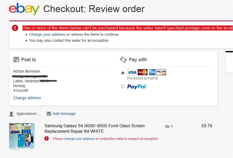

adre Skrevet 19. januar 2015 Forfatter Skrevet 19. januar 2015 Det er ikke lett å skifte bare glass på en S4. Glasset er limt med LOCA til skjermen. Skal det gjøres skikkelig så må du ta løs LCD fra rammen og lime den sammen med skjermen. Da bør du ha en ramme så du limer det sammen rett. http://www.ebay.com/itm/Refurbishment-Repair-Water-Glue-Laminating-Mold-For-Samsung-Galaxy-S4-I9500-SHPM-/390898226099?pt=LH_DefaultDomain_0&hash=item5b035993b3 Så trenger du et kit slik som dette. http://www.ebay.com/itm/Samsung-Galaxy-S4-i9500-i9505-Front-Glass-Screen-Replacement-Repair-Kit-BLACK-/231250199734?pt=UK_Replacement_Parts_Tools&hash=item35d79604b6 Sjekk youtube. Der er masse guider. Skifter du bare glass uten å lime blir resultat ikke bra. Du trenger også UV lys for å herde limen. Problemet er at jeg trenger en skjerm som sendes til Norge og det finner jeg ingen av.
Daniel.ab Skrevet 19. januar 2015 Skrevet 19. januar 2015 Det er ikke lett å skifte bare glass på en S4. Glasset er limt med LOCA til skjermen. Skal det gjøres skikkelig så må du ta løs LCD fra rammen og lime den sammen med skjermen. Da bør du ha en ramme så du limer det sammen rett. http://www.ebay.com/itm/Refurbishment-Repair-Water-Glue-Laminating-Mold-For-Samsung-Galaxy-S4-I9500-SHPM-/390898226099?pt=LH_DefaultDomain_0&hash=item5b035993b3 Så trenger du et kit slik som dette. http://www.ebay.com/itm/Samsung-Galaxy-S4-i9500-i9505-Front-Glass-Screen-Replacement-Repair-Kit-BLACK-/231250199734?pt=UK_Replacement_Parts_Tools&hash=item35d79604b6 Sjekk youtube. Der er masse guider. Skifter du bare glass uten å lime blir resultat ikke bra. Du trenger også UV lys for å herde limen. Problemet er at jeg trenger en skjerm som sendes til Norge og det finner jeg ingen av. I linken jeg gav deg så er sender han til Norge. Om du vil ha komplett med ferdig montert skjerm så er det massevis på Ebay som sender til Norge. F. eks http://www.ebay.com/itm/LCD-Display-Touch-Digitizer-w-Frame-Assembly-For-Samsung-Galaxy-S4-i9505-Tools-/261651091239?pt=LH_DefaultDomain_0&var=&hash=item3ceb9ecf27
adre Skrevet 20. januar 2015 Forfatter Skrevet 20. januar 2015 Det er ikke lett å skifte bare glass på en S4. Glasset er limt med LOCA til skjermen. Skal det gjøres skikkelig så må du ta løs LCD fra rammen og lime den sammen med skjermen. Da bør du ha en ramme så du limer det sammen rett. http://www.ebay.com/itm/Refurbishment-Repair-Water-Glue-Laminating-Mold-For-Samsung-Galaxy-S4-I9500-SHPM-/390898226099?pt=LH_DefaultDomain_0&hash=item5b035993b3 Så trenger du et kit slik som dette. http://www.ebay.com/itm/Samsung-Galaxy-S4-i9500-i9505-Front-Glass-Screen-Replacement-Repair-Kit-BLACK-/231250199734?pt=UK_Replacement_Parts_Tools&hash=item35d79604b6 Sjekk youtube. Der er masse guider. Skifter du bare glass uten å lime blir resultat ikke bra. Du trenger også UV lys for å herde limen. Problemet er at jeg trenger en skjerm som sendes til Norge og det finner jeg ingen av. I linken jeg gav deg så er sender han til Norge. Om du vil ha komplett med ferdig montert skjerm så er det massevis på Ebay som sender til Norge. F. eks http://www.ebay.com/itm/LCD-Display-Touch-Digitizer-w-Frame-Assembly-For-Samsung-Galaxy-S4-i9505-Tools-/261651091239?pt=LH_DefaultDomain_0&var=&hash=item3ceb9ecf27 Eneste problemet jeg har med glasset er at jeg får ikke bestilt det. Får som feilmelding at den ikke kan sende.
