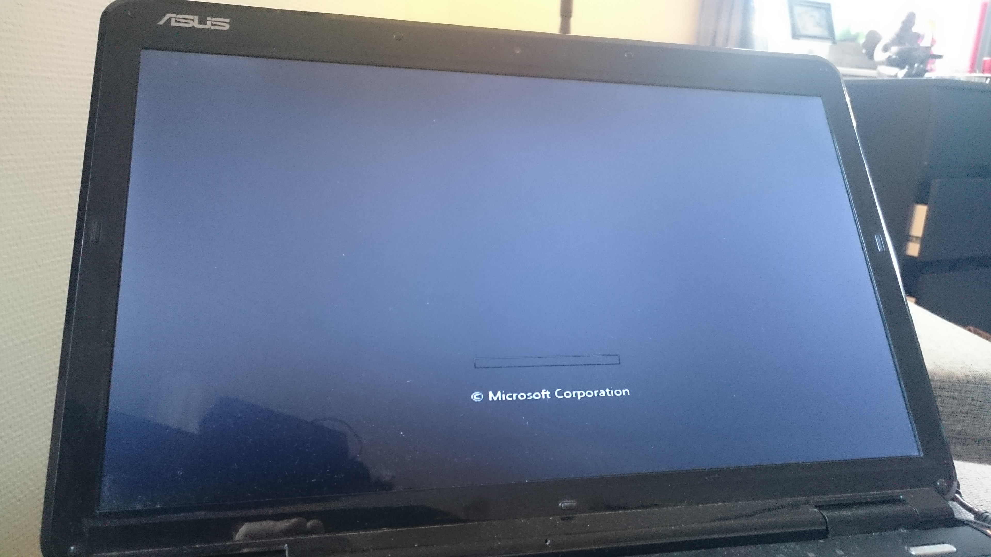

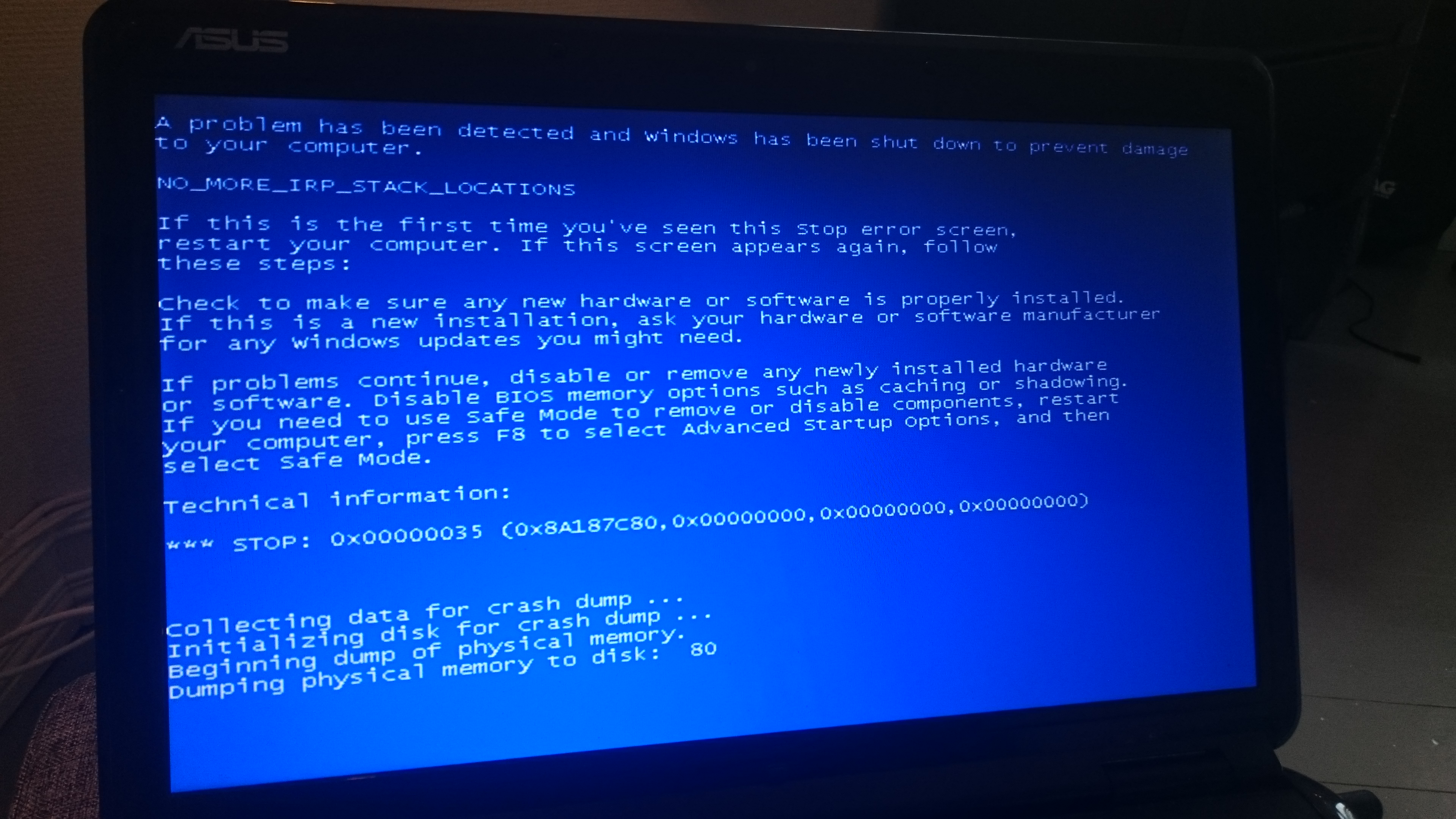

nusperaspa Skrevet 5. januar 2015 Skrevet 5. januar 2015 (endret) HeiHar søkt i forumet og finner ikke hjelp til dette.Håper noen datakyndige her inne kan hjelpe meg.Jeg har en Asus Notebook K40IJ/K50IJ Prosessor: Pentium® Dual-Core CPU T4200 @ 2.00 GHz 2.00 GHz Minne: 4 GB 32 bits OS , Windows Vista, service pack 2. For en tid tilbake fikk jeg blåskjerm som i vedlagt bilde. Jeg får starta opp i sikkerhetsmodus. Får også starta opp i sikkerhetsmodus med internetttilkobling, men internetten fungerer likevel ikke. Jeg innbiller meg at dette dukker opp etter en nedlasting/installasjon av et eller annet harmløst program, men det begynner å bli noen uker siden, så jeg husker ikke hva jeg lasta ned. Har prøvd å gå inn for å gjenopprette maskina til et tidligere punkt, men av en eller annen latterlig grunn så er ikke gjenopprettingspunkter "aktivert", så jeg har ingenting å gå tilbake til.Jeg drar på kveldsvakt om en time, så jeg har dessverre ikke mulighet til å bistå med mer informasjon eller å teste ut det dere foreslår, før i morgen. Jeg kan litt når det gjelder data, og kan fikse noe selv ved å lese meg opp, men kunnskapene begrenser seg. Håper noen av dere kan hjelpe meg. På forhånd takk. edit: Ser ut om programmet jeg installerte var Ad-Aware Antivirus.Får ikke til å avinstallere.Har fått til å avinstallere andre tilfeldige program, men nå kommer det som oftest opp en feilmelding som sier: "Får ikke tilgang til tjenesten Windows Installer. Dette kan skje hvis Windows Installer ikke er installert på riktig måte. Kontakt støttepersonell hvis du trenger hjelp."Har for øvrig komplett back up av alt som er viktig for meg. Endret 5. januar 2015 av nusperaspa
CynicalDuck Skrevet 5. januar 2015 Skrevet 5. januar 2015 Er noen forum poster som sier at dette skyldes: NO_MORE_IRP_STACK_LOCATIONSThe higher level driver is proceeding as if it has filled in the parameters for the lower leveldriver (as required).But sincet here is no stack location for the latter driver, the former has actually written off the end of the packet.This means that some other memory has been corrupted as well. En løsning dog har jeg ikke funnet enda, men kanskje noen andre her har noen tips?
nusperaspa Skrevet 5. januar 2015 Forfatter Skrevet 5. januar 2015 Er noen forum poster som sier at dette skyldes: NO_MORE_IRP_STACK_LOCATIONS The higher level driver is proceeding as if it has filled in the parameters for the lower leveldriver (as required). But sincet here is no stack location for the latter driver, the former has actually written off the end of the packet. This means that some other memory has been corrupted as well. En løsning dog har jeg ikke funnet enda, men kanskje noen andre her har noen tips? Jepp, det er det som står på min skjerm også. (se vedlagt bilde). Håper på at noen vet hvordan det fikses!

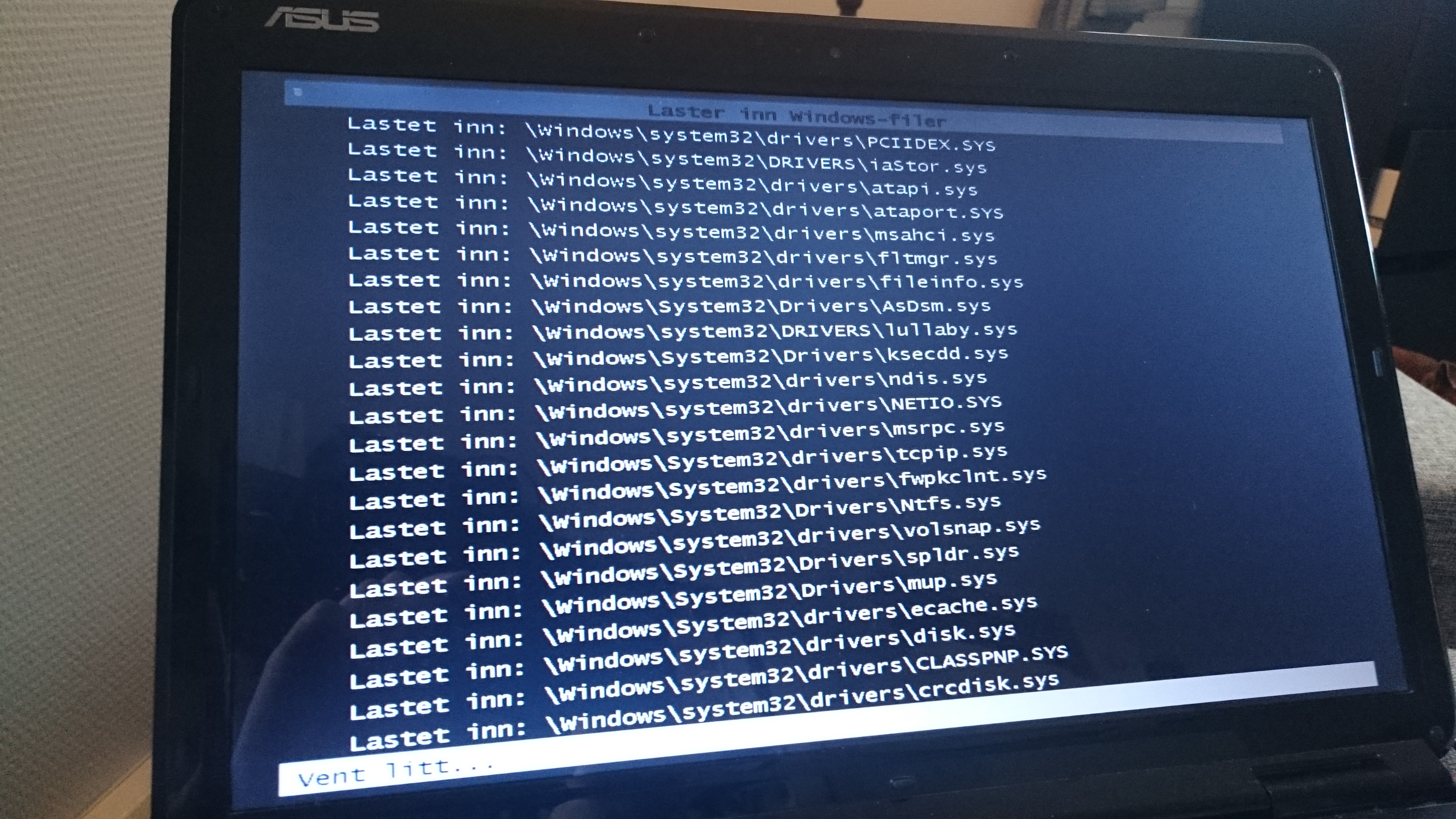

nusperaspa Skrevet 8. januar 2015 Forfatter Skrevet 8. januar 2015 Google: Hvordan fikse NO_MORE_IRP_STACK_LOCATIONS Blue Screen Errors (BugCheck 0x35) Fant den siden der jeg også, men det ser ut som den linker til at du må kjøre en eller annen fil. Skeptisk. I mine øyne ser det ut som siden kommer med gode tips hvis man bare scroller litt nedover. Har ikke lasta ned noe. Testa følgende: Trinn 2 - ingen funn Trinn 3 (cleanmgr) - ingen forandring Trinn 7 - fant noe småtterier fiksa det, ingen forandring Trinn 9 - fant noe småtterier, fiksa det. Forandring: Skjermbildet som kommer etter at jeg har valgt sikkerhetsmodus bruker veldig lang tid før det går over til skjermbilde 2 , som også bruker veldig lang tid. Blåskjermen kommer på nytt, jeg velger sikkerhetsmodus, og dataen går tilbake til skjermbilde 1. Altså, den looper.
