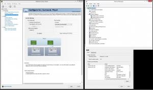

Truls84 Skrevet 18. desember 2014 Skrevet 18. desember 2014 (endret) Hei Har akurat fått to MSI 970 GAMING som jeg planlegger å kjøre i SLI. Kortene er plassert i PCI spor 1 og 5, ifølge ASUS skal uansett av spor 1, 3 og 5 brukes til SLI oppsett. I spor 4 har jeg et lydkort. I StarCitizen så får jeg masse blinkende lys i fullscreen, I 3DMark, Grid2 og Borderlands så blir bare begge skjermene mine svart og forblir slik til jeg åpner task manager og lukker programmet. World Of Tanks låsere seg i fullskjerm og har masse artifacts i windowed. Det går å kjøre valley benchmark i fullscreen, men det er eneste programmet som det går med, med singel kort fikk jeg 1277 i score, med SLI fikk jeg 2230 i score. Begge kortene ser ut til å fungere individuelt, har testet skjermer på begge. Valley benchmark gir og to svarte skjermer hvis jeg kjører på noen annen oppløsning en 2560*1440(native). EDIT: Legger ved liste med maskinvare MSI Geforce GTX 970 GamingIntel i7 965 EECorsair Vengeance DDR3-1600 3x8GBWD Velicoraptor 300G(WD3000HLFS)WD Black 1TB(WD1002FAEX)Seagate Barracuda 2TB(ST2000DM003)Asus P6T6 WS RevolutionAsus Xonar HDAV 1.3 DeluxeBeQuiet! DarkPower 1200W OS: Win 8.1 Endret 18. desember 2014 av Truls84

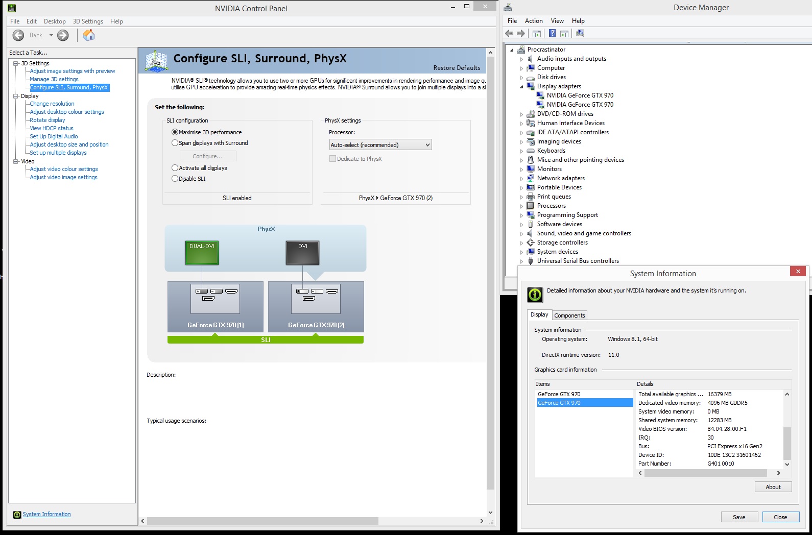

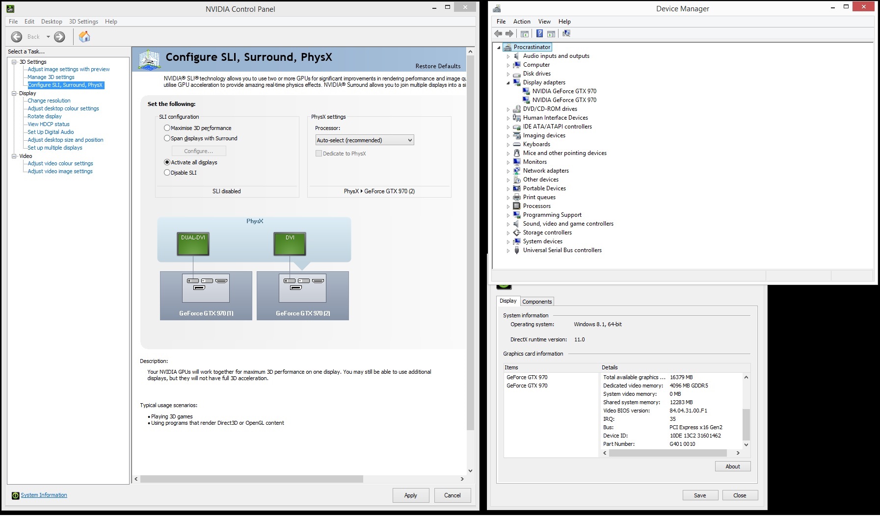

Handl3vogn Skrevet 18. desember 2014 Skrevet 18. desember 2014 (endret) Hei. Kan du prøve og koble begge skjermene i samme skjermkort også bruker du den innstillingen i nvidia controll panel som heter max 3d performance. Slik du har på nederste bilde. Endret 18. desember 2014 av Handl3vogn
Truls84 Skrevet 18. desember 2014 Forfatter Skrevet 18. desember 2014 Hei. Kan du prøve og koble begge skjermene i samme skjermkort også bruker du den innstillingen i nvidia controll panel som heter max 3d performance. Slik du har på nederste bilde. Testet uten hell. Skal prøve å fjerne lydkortet og skifte SLI broen nå.
