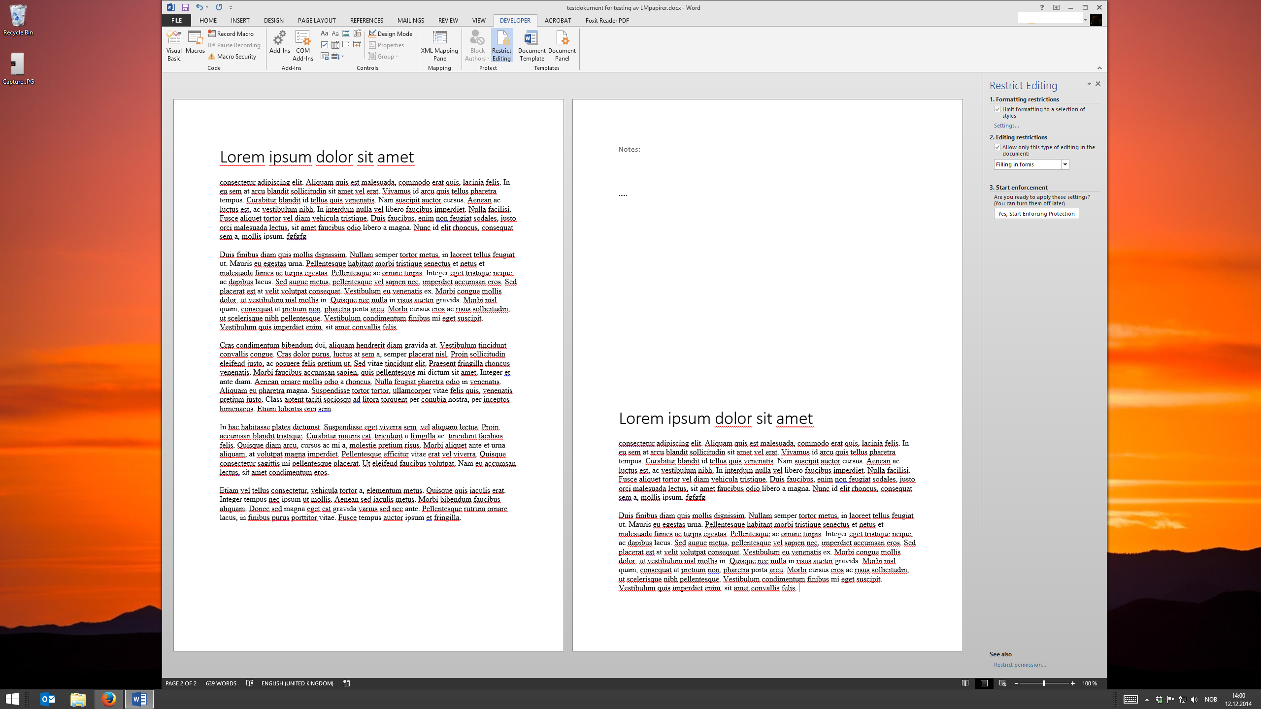

Forsøker å definere lengden på en rik-tekst-form i word 2013.
Poenget med dokumentet er å låse all tekst, utenom et notat-felt, og dette er greit nok, ved å definere i "restricted properties" at kun "form fills" er tillatt når dokumentet er låst.
Men, det som egentlig er ufordringen her, er at dokumentet kommer til å ha en struktur, og vil bli brukt av mange, og det MÅ være statisk utover de feltene, slik at alle kan bla opp på samme side, eller se på samme linjenummer for å finne informasjon. Slik der er nå, kan man skrive uendelig med tekst i feltet, noe som resulterer i at alt forskyver seg.
Noen som kjenner til noen måte å gjøre dette på?
Legger ved dokumentet og illustrasjon:
testdokument for testing av LMpapirer.docx

Jeg kom over et tips om å bruke tekstbokser, men det fungerte bare på en begrenset måte. Tekstboksen holdte alt innenfor siden, eller området boksen dekket, men den var ikke brukbar når resten av dokumentet ble låst. Siden "formen" var i tekstboksen ble den låst fordi tekstboksen ble låst når dokumentet ble beskyttet.
Dette fikk meg til å tenke på andre måter man kunne ramme inn tekst, og jeg prøvde med en tabell med én celle. Inni cellen la jeg skjemaet og låste så dokumentet. Det fungerte akkurat slik jeg ville.
minuset med begge metodene er at teksten forsvinner ut av tekstboksen hvis man skriver uhorvelig mye, men i mitt tilfelle vil ikke det by på problemer, ettersom mengden tekst fra de som skal notere i dokumentene ikke kommer til å bli stor.
