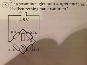

Hallo! Jeg klarer ikke denne oppgaven og trenger noen som kan hjelpe meg, så raskt som mulig! Se bildet jeg har lagt ved :-)
Oppgave: Finn strømmen gjennom amperemeteret. Hvilken retning har strømmen?

Her kan du bruke Kirchoffs strømlov til å finne et uttrykk for spenningene på hver side av motstanden som det måles strømmen gjennom. Da har du spenningsfallet over motstanden, og dermed strømmen. Jeg kaller spenningen i det øverste punktet der motstandene på 8, 1 og 2 ohm møtes for chart?cht=tx&chl=V_a og spenningen i det nederste punktet der motstandene på 3, 1 og 1 ohm møtes for chart?cht=tx&chl=V_b. Kirchoffs strømlov gir at strømmen gjennom 2 ohms-motstanden minus strømmen gjennom 1 ohms-motstanden minus strømmen gjennom 8 ohm-motstanden er 0. Hvis vi legger nullpotensialet ved den negative terminalen til spenningskilden så kan vi da uttrykke disse strømmene slik:
chart?cht=tx&chl=\frac{4.5 - V_a}{2} - \frac{V_a - V_b}{1} - \frac{V_a}{8} = 0
Første ledd er strømmen gjennom 2 ohms-motstanden (Ohms lov: 4.5V minus spenningen chart?cht=tx&chl=V_a delt på resistansen), og tilsvarende for de andre.
I det nederste punktet gir Kirchoffs strømlov på tilsvarende vis at
chart?cht=tx&chl=\frac{4.5 - V_b}{1} + \frac{V_a - V_b}{1} - \frac{V_b}{3} = 0
Nå har vi to ligninger og to ukjente chart?cht=tx&chl=V_a og chart?cht=tx&chl=V_b. Resten blir da å løse dette ligningssystemet og finne spenningen chart?cht=tx&chl=V_a - V_b over motstanden i midten, og deretter finne strømmen med Ohms lov.
