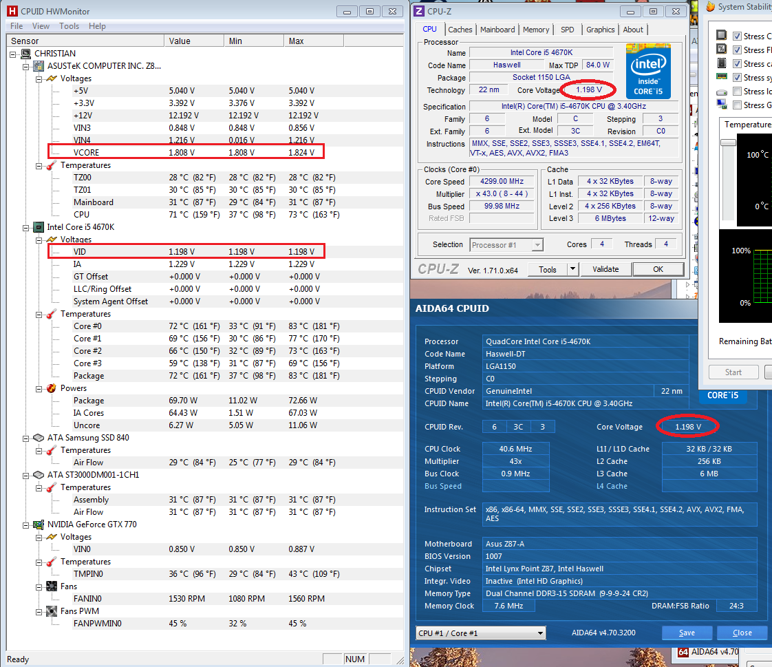

Jeg lurte på hva forskjellen er på VCORE og VID?
Jeg har lest på forskjellige forum osv. Der står det at det er VCORE som er viktig, men i HWMonitor viser VCORE 1.808 V hos meg, mens VID viser 1.198 V, som er det samme som Core Voltage viser i CPU-Z. Se vedlagt screenshot.
Kan noen forklare meg dette?
Jeg har satt core voltage til manuell på 1.2 V i BIOS.
Multiplier er satt til Per Core på henholdsvis 44/44/43/43

Takk for svar.
Så du mener at HWmonitor viser feil i mitt tilfelle..?
For Core Voltage i CPU-Z og CPUID stemmer jo overens med det jeg har satt som maks i BIOS.

Takk for svar.
