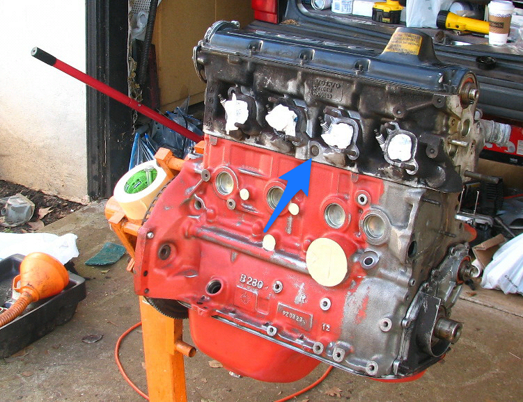

Arvtor Skrevet 6. desember 2014 Skrevet 6. desember 2014 Hei. Har en Volvo 940 som begynte å lekke i toppen. Det lekker vann fra en plugget port i siden, se bilde. Det lekker midt i hullet, kommer ut som en tynn stråle. Hullets diameter er vel drøye 10mm. Prøvde å tette igjen porten med kjemisk metall, men det holdt et par måneder før det løsnet. Har noen et tips for hvordan tette dette slik at det holder? Se vedlagt bilde.
LiamH Skrevet 6. desember 2014 Skrevet 6. desember 2014 Det der ser ut som en frost-plugg. Hvis så er tilfellet, så kan de byttes ut. Kan du legge ut et nærbilde? 1
Arvtor Skrevet 6. desember 2014 Forfatter Skrevet 6. desember 2014 Det der ser ut som en frost-plugg. Hvis så er tilfellet, så kan de byttes ut. Kan du legge ut et nærbilde? Hei, takk for svar! Dette er et bilde jeg fant på nettet, har ikke demontert eksosmanifold enda, så vanskelig å få til et godt bilde i dag. Men høres riktig ut at det kan være en frostplugg. Hvordan tar jeg evt ut den gamle? Noen triks? Og er det triks for å sette inn en ny?
LiamH Skrevet 6. desember 2014 Skrevet 6. desember 2014 (endret) Frostplugger sitter som regel veldig godt, og man bruker et spesielt verktøy for å dra dem ut. Det finnes likevel garantert metoder å få dem ut på som ikke krever all verden, men jeg vet om flere som har ødelagt motorblokka når de har prøvd å borre eller meisle dem ut. Når man skal sette dem inn, så er det ganske enkelt å banke dem forsiktig på plass. Endret 6. desember 2014 av LiamH 1
