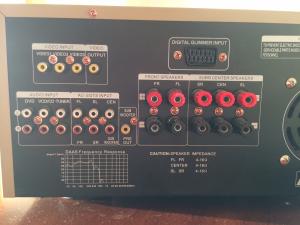

Overtok nettopp et surroundanlegg som består av en reciever og 5 satelitthøyttalere. Tenker at jeg vil jazze opp lyden litt med en subwoofer.
Saken er den at jeg er rimelig grønn når det kommer til dette. Hvilken type subwoofer må jeg da kjøpe? Aktiv eller passiv? Er det andre ting jeg må passe på?
Har lagt ved et bilde av baksiden på forsterkeren, og lurer på om jeg kan kjøpe denne subwooferen: LINK
Ja, det skal fungere fint. Du har en kontakt merket "subwoofer pre out", som ikke er forsterket. Subwooferen du linker til er aktiv (den har altså sin egen forsterker), og har kontakt bakpå for uforsterket (line-level) signal inn. Alt du trenger er en RCA-kabel.

Hvilke innganger skal jeg da koble rca-kabelen til på forsterkeren?
Edit: Der det står CEN/Subwoofer - regner jeg med?
Endret av Nylon
"Subwoofer pre out".
Den subwooferen har to innganger (for stereo), men såvidt jeg kan se er den ene (venstre?) også merket "mono", så jeg antar det blir riktig å bare koble til den og la den andre stå åpen.
