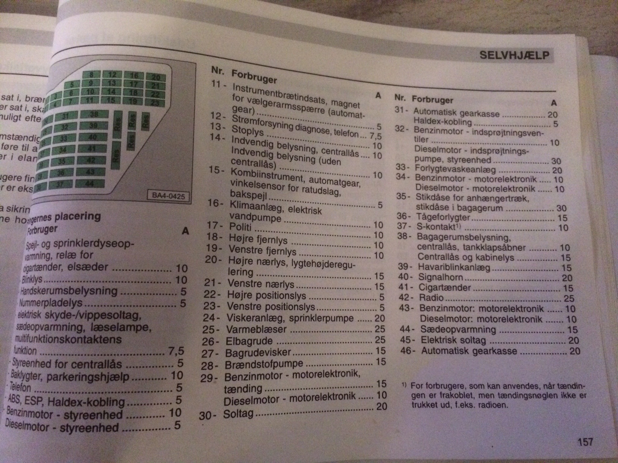

Kun visuelt. Gått gjennom alle sikringer. Det står ingen ting om instrument belysning sikring.

Jeg ville testa med et instrument. Hvis du fremdeles ikke finner gåene sikringer så må du rett og slett feilsøke på den gode gamle måten. Koblingsskjema for bilen kan da være greit å ha. Hvis ikke må du rett og slett følge ledninger og måle fra belysningen, via sikringsboksen og bakover mot batteriet.

Dette er relatert til kortsluttning slik at alle belysning instrument, el vindu bryter, klima belysning, sigarat tenner er borte. Jeg får strøm fra sigarat tenner og alt annet virker. Trodde først det var sikring og tok ut en og en sjekket visuelt.
Jeg ville i det minste sjekket nr. 11 og 15 med et instrument. Sigarettenneren har egen sikring så den går utenom. Har du et multimeter med forbindelsestest/diodetest er det uansett en kjapp jobb å sjekke alle. De har kontaktpunkter på toppen så du trenger ikke nappe hver og én ut.
Løst:-)
Det var sikring til hanskerom belysningen som var gåen. Byttet denne fikk lys tilbake.
Det var sikring nr. 3
