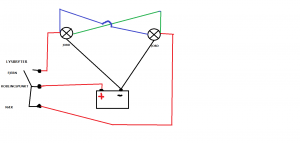

Tegnet et koblingsskjema over hvordan jeg kan gjøre dette, men får ikke lastet det opp, noen som vet hvordan jeg gjør det?

hahah, så enkelt ja! Takk for hjelpen :) Laster opp koblingsskjema så for du se om du er enig, hvis du har tid :)
Her ser dere koblingsskjemaet
(dårlig tegnet, menmen)
Det blir da at jeg må legge opp den blå og grønne "ledningen"
Ellers fungerer den brytereren slik at når man trykker inn fjern går nær av..
Så da har jeg lodded inn en ledning mellom nær og koblingspunktet, så nær alltid ligger inne.
Men skal jeg da gå over til H4-sokkel må det fjernes
