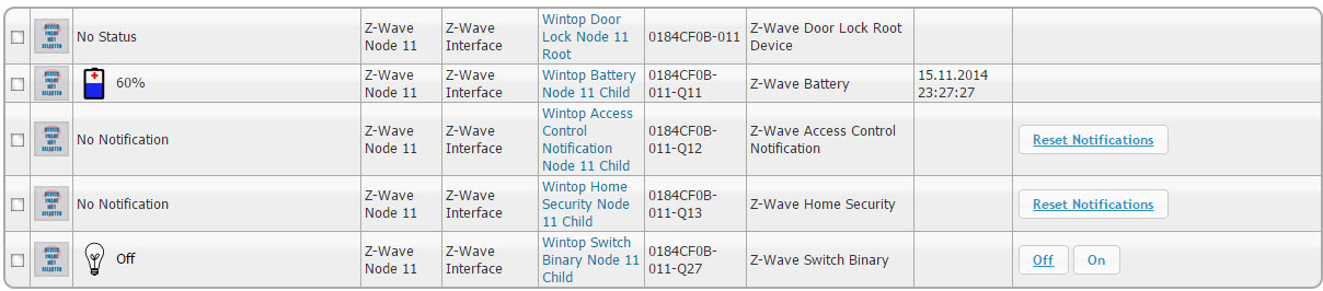

Jeg har denne, men sliter med å få den til (i HomeSeer). Får lagt den til i nettet, importert og den svarer på scan, men ingen av devicene fungerer tilsynelatende når jeg opererer enheten. Eneste som dukker opp er batterimeldinger.
Etter litt googling finner jeg ikke noe om bruk på HomeSeer, men noen har fått den til på Vera. Så antagelig er den ikke helt kompatibel med HomeSeer foreløpig. Det går kanskje an å sende en forespørsel om dette?
Konseptet er jo smart, hadde planer om å bruke denne for å sette en hjemme/borte status i systemet. Har også kjøpt en haug med RFid-brikker hos dx.com til en billig penge.
Edit: La til bilde

Jeg har den og får den til å fungere sånn noenlunde, men får ikke registert tag'er... :(
Gjorde du noe spesielt for å få den opp? Hvordan ser dine devices ut, kontra mine?
Ganske likt ut, men det mest spennende skjer under "Z-wave" tab'en på Root, devicen. Der kan du legge til koder, etc. :)
Jepp, ser ut til at den har blitt lagt til korrekt i det minste.
Har testet en del på menyen, men sliter litt med å få innstillingene lastet inn. Er litt usikker på hvordan jeg setter den i listening mode, hvordan gjør du dette? Og vet du hvor lenge den forblir slik?
Det virker som jeg aldri har fått enheten ut av config-modus, har aldri mottatt noe på notification selv om jeg har trykket og herjet en hel del med koder, tag og diverse.
Vet du, det begynner å bli såpass lenge siden at jeg husker ikke. Jeg har tenkt jeg skulle trykke litt på den, og sende en feature request til HomeSeer.
