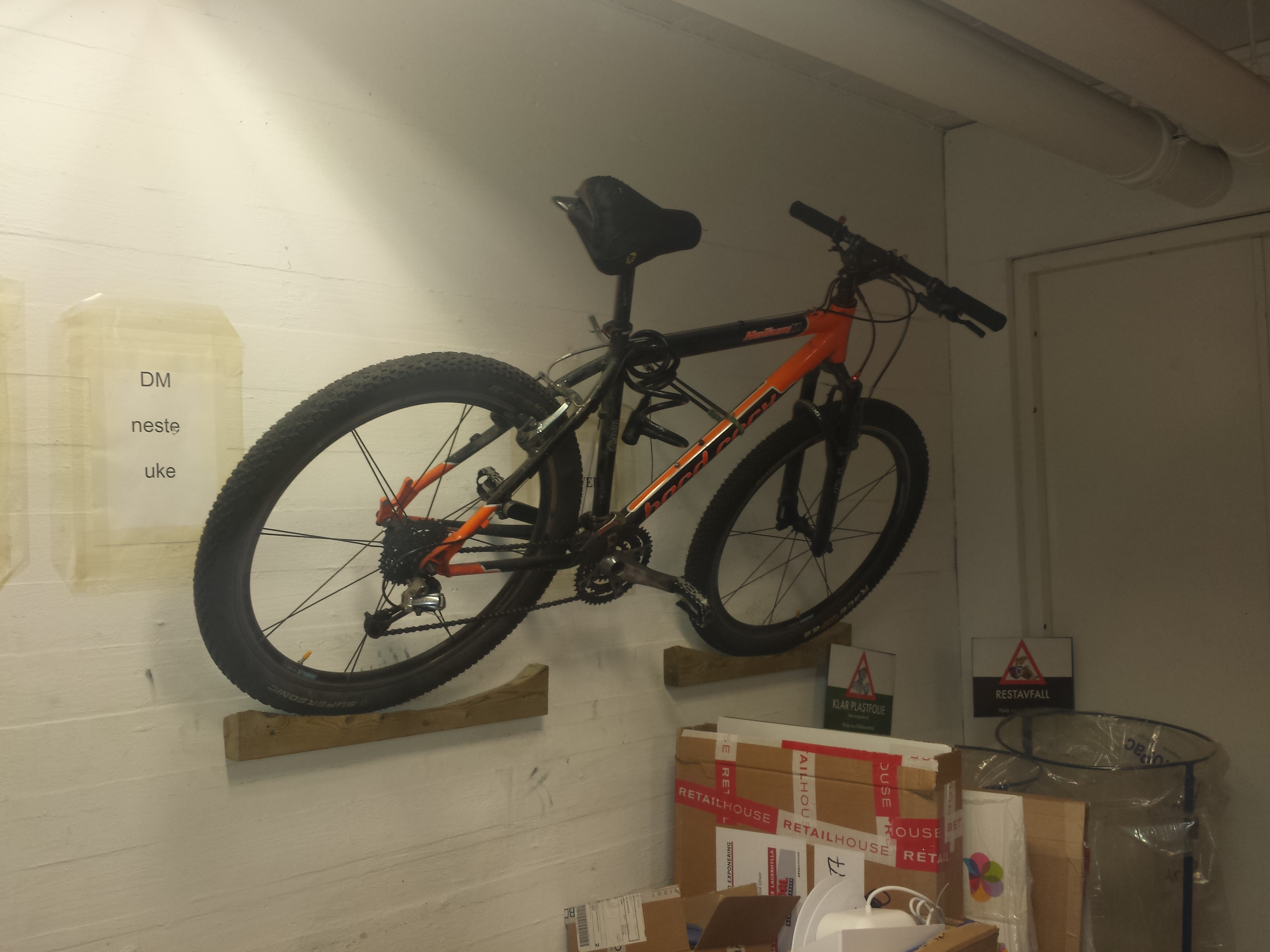

konduktans Skrevet 7. desember 2014 Skrevet 7. desember 2014 Bilde kommer i morgen! Kort forklart. Montér en 2"4" eller lignende horisontalt på veggen. Fest en øyeskrue ca 1m over 2x4. Fest en pakkestropp med strikk og kroker i øyeskruen. Sett sykkel på 2x4, trekk stropp rundt overrør og tilbake til øyeskrue. Works like a charm. Kan ha 2-3 i høyden avhengig av takhøyden din!

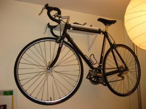

hightow Skrevet 8. desember 2014 Forfatter Skrevet 8. desember 2014 Hvis jeg har skjønt tegninga så vil da syklene "stå" liggende på veggen?
konduktans Skrevet 9. desember 2014 Skrevet 9. desember 2014 Ja, blir som på bildet under, men med en 2x4 under hjulene, og strikk i stedet for hylle. Siden du da har hjulene helt inntil veggen og overrøret er festet med strikk kan du sette mange sykler over hverandre. Kunne sikkert klemt inn 3 sykler i høyden under vanlig 240cm tak.
