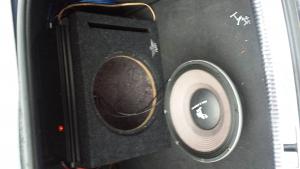

Lomeus Skrevet 11. november 2014 Forfatter Skrevet 11. november 2014 Bytta RCA kablene fra forsterkerne frem til spilleren, men detta funket ikke. Viste at disse kablene hadde fått seg en trøkk og ønsket å fikse dette uansett. Men uheldigvis var ikke dette problemet. Jeg henta da en satelitthøytaler og begynte å feilsøke. Fant ut at det er ingen effekt fra Sub elementet, så dette er da defekt?Kan det være noen annen løsning en det?Isåfall noen som har et forslag til et nytt 12" element som jeg kan drive med min Kicker 320W forsterker. Tenker å bytte ut elementet bare, og beholde kassa.Setter pris på svar!MvH: Bjarte

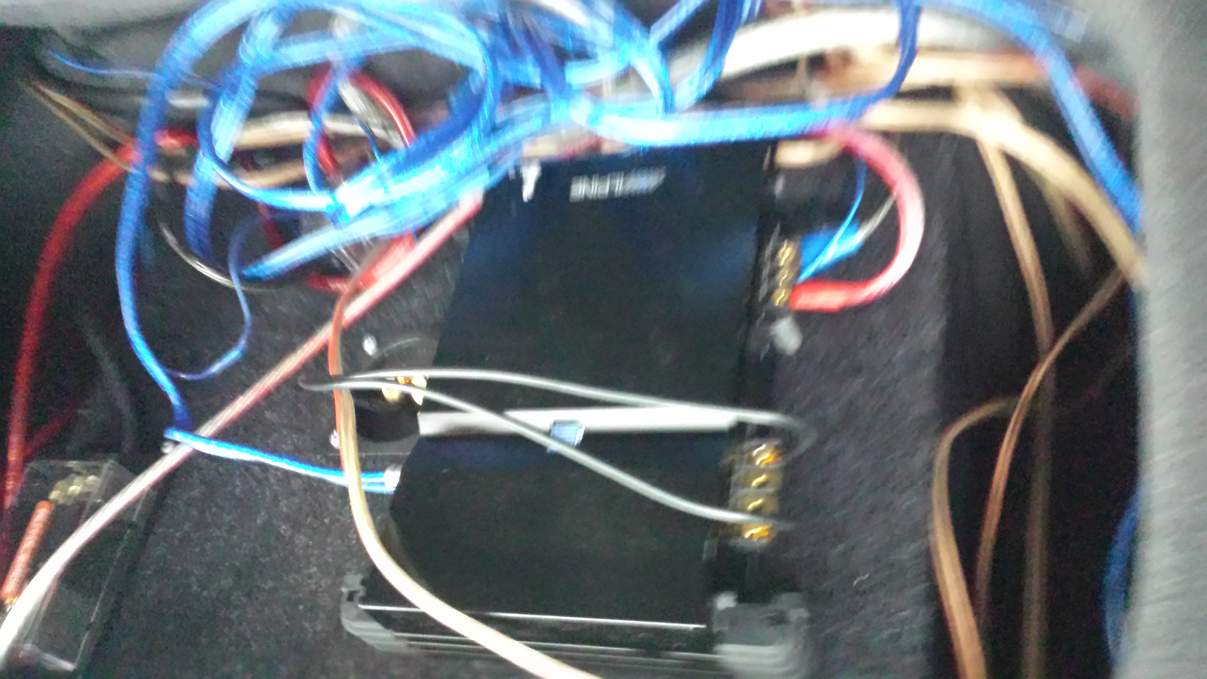

Lomeus Skrevet 17. november 2014 Forfatter Skrevet 17. november 2014 Da har jeg skrudd ut billebro 12" elementet mitt og sjekka ledningen bak og målt opp.Porten er på 27.5 cm * 2.5 cmKassa er: (31cm bunn/23 cm topp)/2 =27 cm *41 cm lengde *31.5cm høyde= 35liter. Altså mye mindre en jeg selv trodde.Lagd ved bilder av Alpine 320W forsterkeren, men så at denne står på bridge mellom 2 kanaler (altså ikke monoblokk?) Og hadde en klistrelapp hvor det sto Max Power 320W, er det RMS eller?Savner suben veldig for tiden - Kan denne passe med så liten kasse? http://www.bsbildeler.no/?pno=384995
