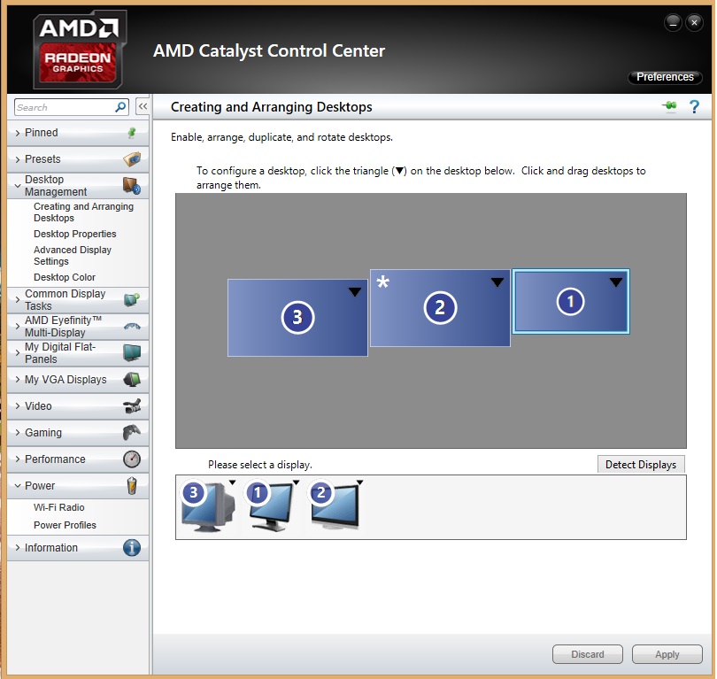

Har kjørt 2 skjermer i langtid og ville nå prøve med en tredje skjerm.
Skjerm 1 går på DVI og 2 går på HDMI. 3 har jeg kjøpt activ displayport-DVI adapter og bruker DVI-VGA kabel.
Finner alle 3 skjermene i CCC, men tredje skjermen går bare i powersave mode.
Har sjekket dette med strøm som har vært problemet for mange, og min står på High Performance, så kan ikke være dette heller.
Har også prøvd og bytte om på kablene og bytte om på skjermene, men går bare i powersave.
Noen som har noen idè?

Det er skjermen som er plugget i DP-porten som ikke viser bilde?
Hva med å bytte om på denne og den som kjører på DVI, slik at du ikke har mer enn én adapter mellom skjermkort og skjerm for noen av skjermene?
Du er sikker på at DP-DVI-adapteren du har kjøpt deg faktisk er aktiv?
DP-port skjermen som ikke viser bilde ja.
Prøvde og bytte om som du skrev, ingen forandring da heller.
Den er aktiv ja, står på selve adaptere og på pakka til adapteret. Kjøpte en passiv også for og prøve, og da finner den ikke skjermen i det hele tatt.
Kan det være at siden DP adapteret går fra displayport til DVI at man må ha en rein DVI kabel fra adapter til skjerm? Kan kabelen være problemet?
Dette skulle vist være veldig vanskelig. Dropper det. Satt inn ett skjermkort til så nå fungerer hvertfall 3 skjermer. :p

Noe sent, men tipper dette bunnet ut i at de fleste skjermkort kun har to klokkegeneratorer, og således kun kan drive to skjermer over vga/dvi/hdmi. DP skal vel ha innebygget klokkegenerator, men det fungerer sikkert ikke med overgang, tror du trenger en skjerm som tar inn DP direkte.
