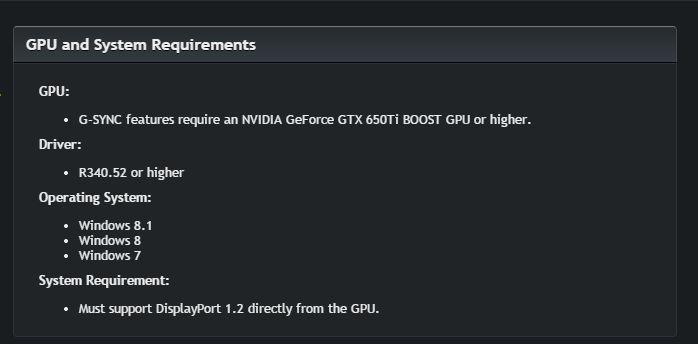

kasssy Skrevet 5. november 2014 Skrevet 5. november 2014 hei, har akkuratt kjøpt meg en asus ROG SWIFT PG278Q.kobler alle kablene til pcen og den gir ikke noe bilde, annet enn når jeg kobler til strømmen og den forteller meg at det ikke er noe signal...grafikkkortet er Nvidia geforce gtx 570, dårlig grafikk kort ja, men den skal displayport..Noen som har noen ideer til hvordan jeg kan løse dette?
kasssy Skrevet 5. november 2014 Forfatter Skrevet 5. november 2014 ja, da er i alle fall grafikk kortet for dårlig for Gsync.. men er alikevel rart at jeg ikke får noe signal når skjermen er koblet til.
