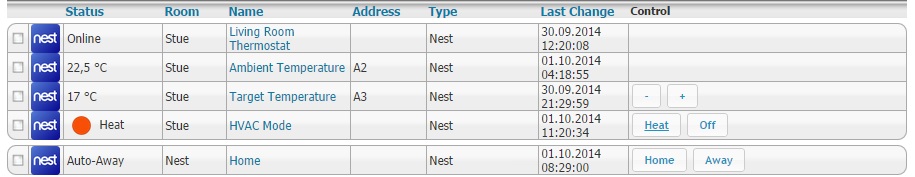

I første omgang ønsker jeg å lage et enkelt script som fungerer som en termostat. Basert på et eksempel fra Moskus forsøker jeg å nøste meg fremover en linje om gangen (med VB.NET). I føste omgang har jeg problemer med å koble mine variable til de reelle devices i HS. F.eks. hente ut en temperatur fra en sensor og sette denne som en String.
Const tempStue As String =
Hvordan kan jeg sette romtemperaturen ("Ambient temperature") på tempStue? Adressen A2 har jeg tilordnet manuelt, det feltet var opprinnelig tomt. Vil foretrekke å bruke adressen som referanse, ikke navnet.
Fant nå ut av dette til slutt, måtte først hente "id-nummeret" via "Address":
Const tempStueAdr As String = "A2"
Dim tempStueRef As Integer = hs.GetDeviceRef(tempStueAdr)
Dim tempStue = hs.DeviceValueEx(tempStueRef) 'Denne henter da temperaturen i stua.

Du trenger ikke bruke Address-feltet, faktisk er det enklere uten.
Alle "devicer" i homeseer har en device referanse. Den finner du øverst under "Advanced"-tab'en etter at du har trykket på en device. Bruk den direkte i scriptet som du har gjort over, så sparer du noen linjer med kode.
Dim tempStue as Double = hs.DeviceValueEx(1234)
... vil du gjøre det unødvendig avansert, kan du jo like greit gjøre det slik:
Dim tempStue as Double = hs.DeviceValueEx(hs.GetDeviceRef("A2"))
