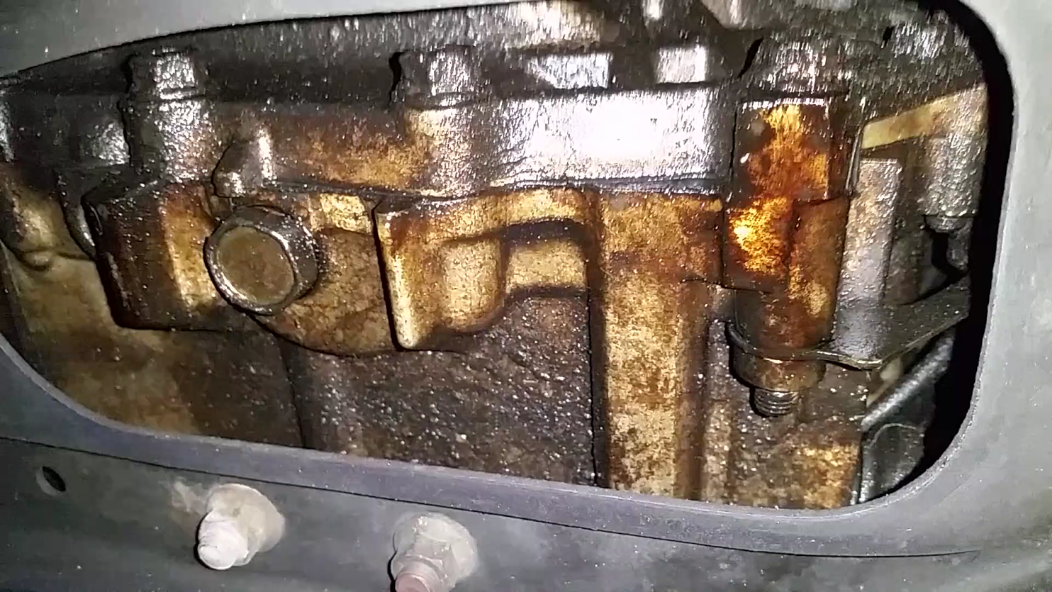

Er en del oljeflekker der jeg parkerer, men deler parkeringsplass med mange andre. Har snudd bilen slik at det er rent under. Får se ut dagen og i morgen om det dukker opp noe.
Hvis det kommer dråper, vil det være omfattende å gjøre noe med det?
Umulig å si sikkert. Først må i så fall motor vaskes, for å lokalisere lekkasjen presist. Om det fortsetter, så ville jeg ha vasket den, og om du ikke ser at det lekker fra noe som er helt åpenbart enkelt å fikse selv, så få den inn på et verksted som du er "trygg" på, som ikke vil at du må plukke sund halve bilen for å fikse slike ting. Ofte er det enkle grep som skal til, i noen tilfeller mer omfattende.
Ser ut til at det fortsetter, men er dog ikke mye. Hvor mye tar et verksted sånn ca. For å utrette hvor lekkasjen kommer fra? Er det noen typiske steder det oppstår lekkasjer på en Mazda 622, 2001 mod?
Ser på kvitteringer at det har blitt sølt olje pga. Av at de har glemt å sette i peilepinnen en stund før jeg kjøpte bilen. Er også en del søl rundt motor. Kan det være at rester som varmes opp blir "flytende" og renner av når bilen er varm?
Så også dette, og ser jo ganske ferskt ut. Men har ikke merket noe på peilepinnen at det har blitt mindre.
