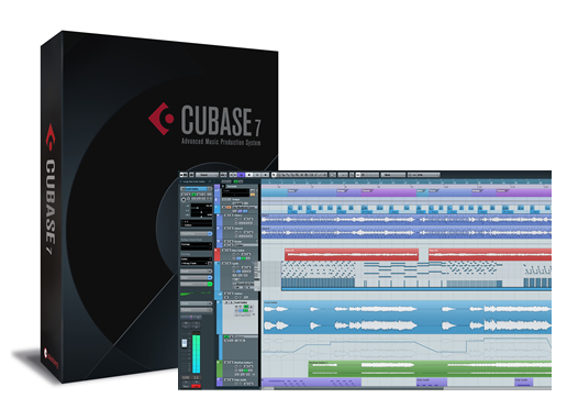

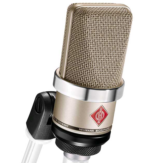

RedDevilTramp Skrevet 7. september 2014 Skrevet 7. september 2014 Hei!Som tittelen sier har jeg kjøpt det jeg trenger for å ha et lite hjemmestudio. Men videre trenger jeg litt hjelp. Jeg har et ganske enkelt og billig lydkort:M-Audio Fast Track 2 Mikrofonen er Neumann TLM102 Programmet jeg bruker er Cubase. Jeg spiller gitar og synger, har også en midi for å legge til trommer, piano, bass osv. Selve formålet er å bare bruke gitar og vokal egentlig. Problemet er at mange ganger når jeg synger blir lyden ganske rar når jeg synger ganske høyt. Har prøvd utallige mic-teknikker, men enten høres det for lang unna ut, eller for nært. Finner ikke en mellomting, så mistenker valget av de forskjellige instillingene jeg bruker er feil. Kan høres greit ut om jeg har lite lyd, men en god del av sjarmen og moroa mens man holder på er jo å høre seg ganske tydelig så man hører hvordan det går underveis, og slipper å høre alt på nytt etterpå, og deretter starte forfra. Noen tips? PS: Rommet mitt er veldig stille. PC'en lager ikke noe lyd, og det er ikke noe annet i rommet som er på, bortsett fra det ene lyset jeg har.
Gjest Slettet+981234789 Skrevet 7. september 2014 Skrevet 7. september 2014 skal ikke være noe mer hokuspokus enn at du stiller preampen til riktig nivå når du synger. du kan også bruke en kompressor samtidig, sett den f.eks i limit mode så peaker det ikke når du tar i og lav dynamikk blir kraftigere.

Gjest Slettet+981234789 Skrevet 7. september 2014 Skrevet 7. september 2014 input volum (preamp) setter du til grønt, så den ikke blir orangsje eller rød. i cubase står alt på 0db. du kan også bruke plugin ja, men vær forsiktig med det hvis du ikke vet hva du gjør. du lager en lyttemix med musikk og vokalen du selv synger og ut til headsett, her stiller du nivåer for å få en bra mix på vokal og musikk. cubase har en funksjon som heter noe med studio. hvor alt med playback fungerer. jeg kan ikke så mye om den delen da jeg ikke bruker den.
