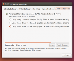

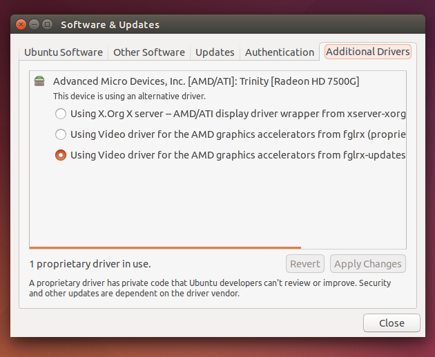

Har du vært innom "Additional drivers" (i menyen) for å se om det er en proprietær skjermkortdriver tilgjengelig? Kan virke som om det er skjermkortet som feiler. Når skjermen er svart etter suspend, kan du trykke Ctrl + Alt + F1 og få opp kommandolinja?
Og da var problemet løst :)
Jeg gjorde som du sa, søkte additional drivers og valgte en av de to andre og da funker det som det skal.
Nå ble jeg glad. Tusen takk :)
