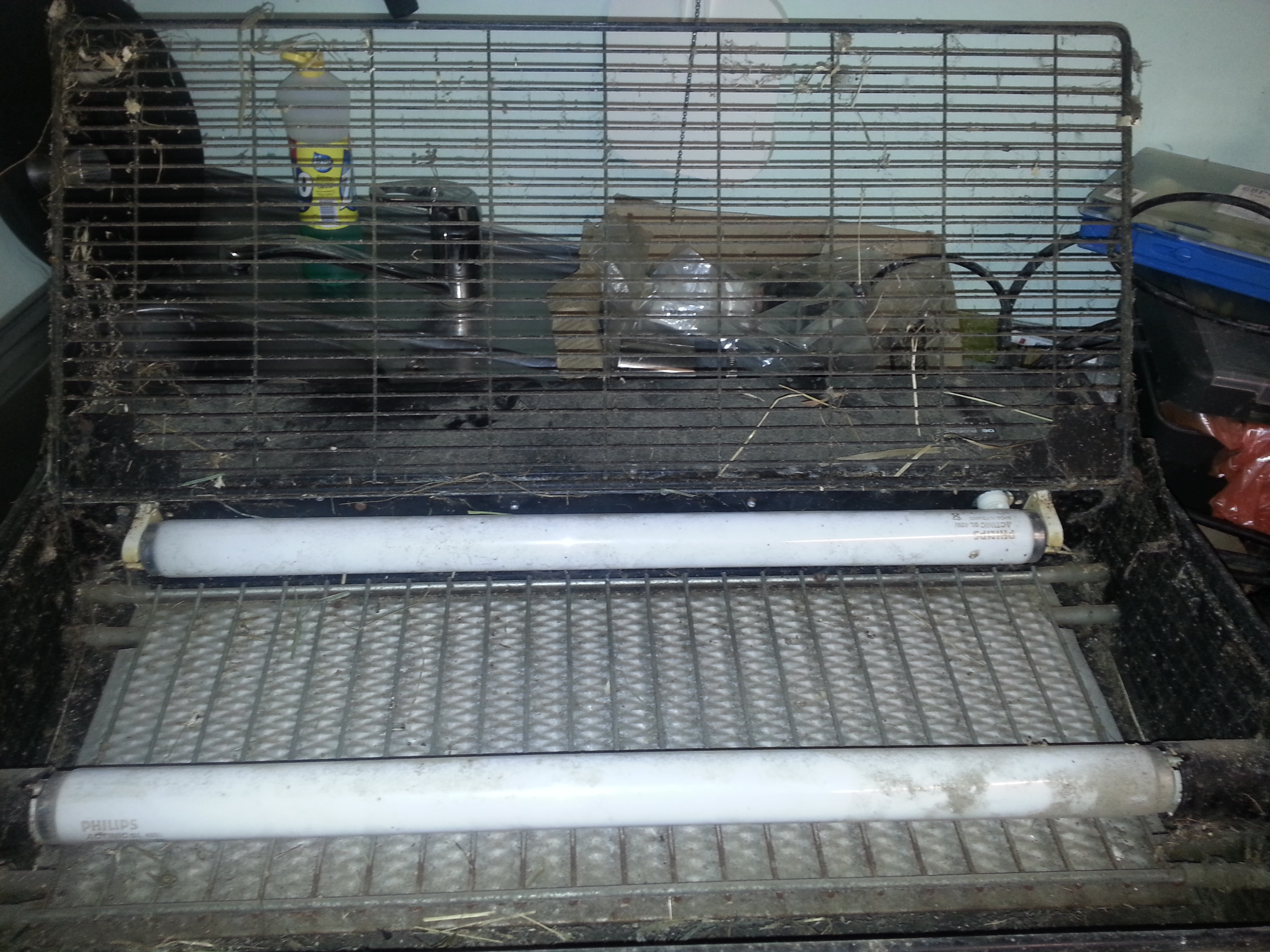

Har en fluefanger med 2x40w uv-lystoffrør.for en stund sia bytta jeg rørene, men husker ikke om jeg bytya tenneren. Det er 1 tenner som skal brukes på begge rørene. Noen som vet hva slags tenner jeg leter etter ?
Om lysrørene avgir UV eller synlig lys så har dette lite å si for tennerne (lysrørene oppfører seg identisk, det er kun fosforet og eventuelt gass i røret som er forskjellig).
Dermed trenger du tenner for 2x40W seriell.
Dette ser ikke ut til å være noe standard tenner, standardtennerne er 2x4-22W eller 1x4-65W.
Takker for svar!! :) veit ikke hvor jeg skal finne tennern hen da. :/ hvertfall det som skjer når jeg putter i 1x4 64w , begynner lyset i øverste røret å flikre så vidt. Uansett umulig å finne i norge, siden tenner (munn) og tenner kommer opp i resultatene :p
