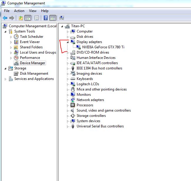

Hadde du nvidiakort i pcen før du skaffet disse kortene?
Og hva står det her?
Beklager sent svar. Hadde xfx kort i tidligere også. Så trodde dette kom til å bli en easy upgrade. Skal nedover til sandefjord i dag å plukke opp en ny spu. Håper det er strøm mangel som gjør at jeg har problemer med å få liv i dem.
