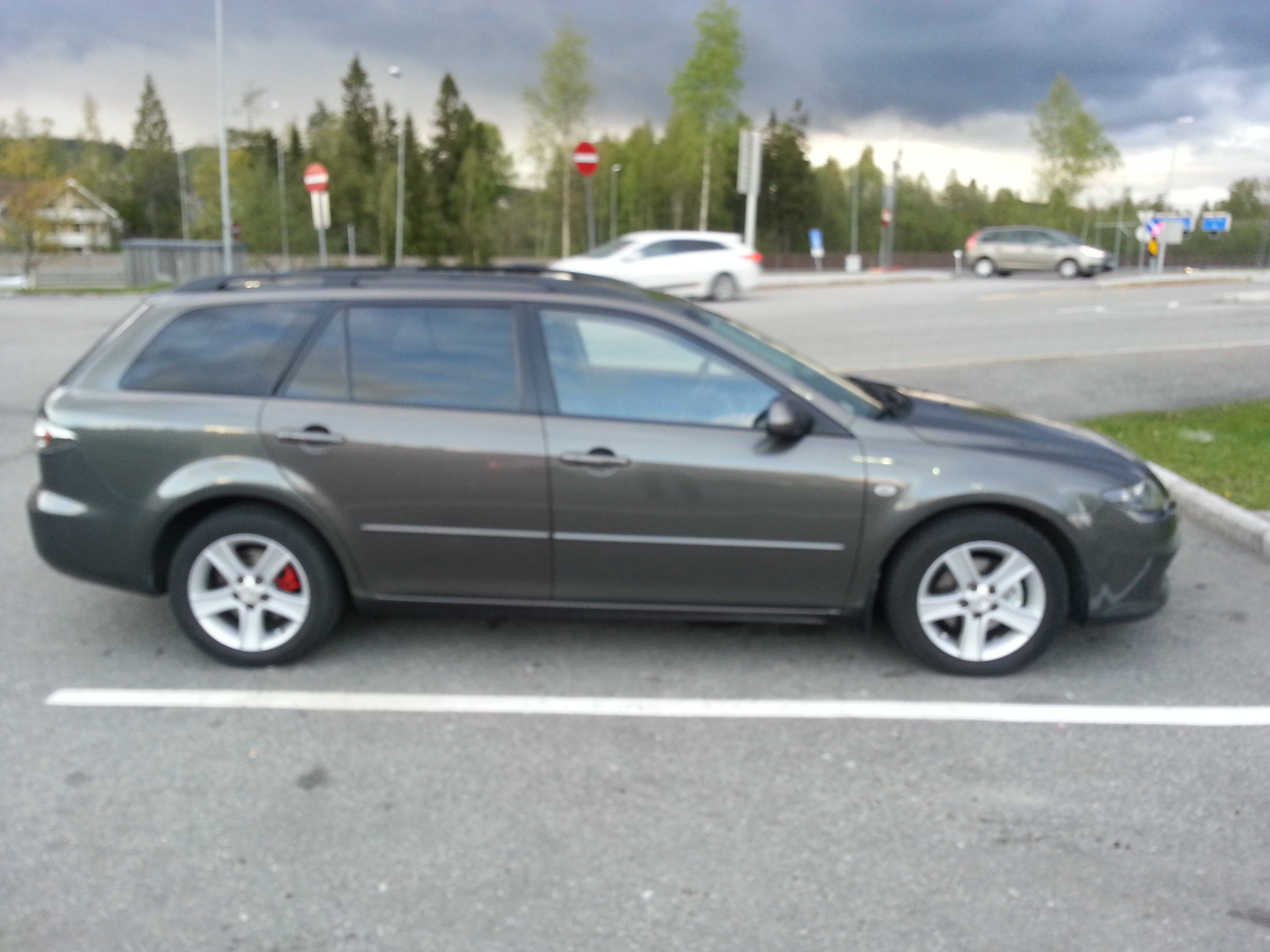

Jeg skal kjøpe meg nye felger og dekk til denne bilen.
Og trenger å vite hva jeg trenger for å få 17" og 18" til å passe.
I manualen for bilen står følgende:
195/65R15 91 V
205/55R16 91 V
215/45R17 87 W
215/45R17 91 W - Stålradial
215/45R18 89 W
Innpress/ET: 50 så da kan jeg vel ha et innpress på 43-57mm
Ettersom jeg trenger nye felger må jeg jo vite hvilken felgbredde jeg skal ha? 6" / 6.5" / 7" / 7.5" / 8" - Ser at nettbutikken har forskjellige bredder på felgene.
Samtidig så lurer jeg på om jeg skal gå for 215 eller 225 breie dekk og om det støttes på bilen?
Hvilken bredde felg som passer best til hvilken bredde felg?
Jeg tenker å handle på denne siden her, og her er et eksempel på noen som er 7x17":
http://no.gummihuset.com/Produkt/Felger/Aluminiumfelger/dotz/roadster/7x17/2226/1253?searchParameterId=231679
Bilen er en 2007 modell Mazda 6 GG1 / GY1 2.0 Diesel 121 hk Stasjonsvogn.
