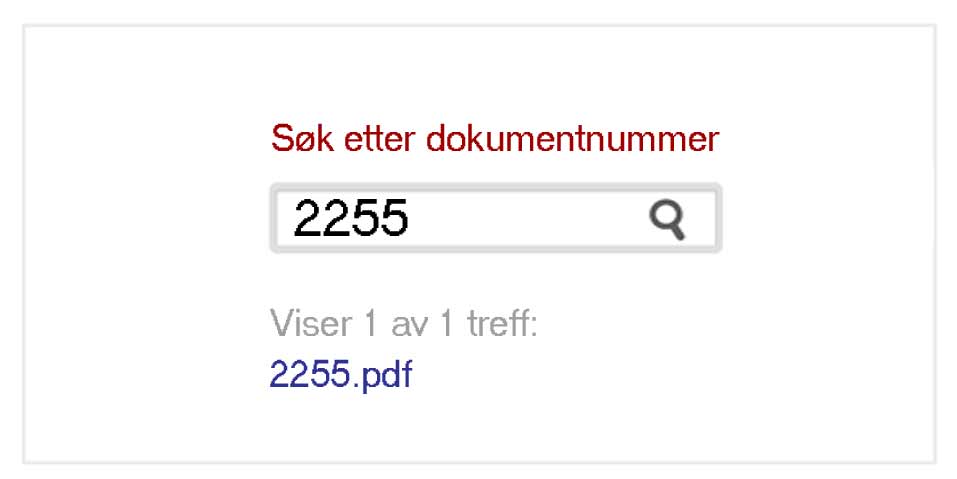

På en nettside ønsker jeg å lage et søkefelt der man kan skrive inn et dokumentnummer, så kommer en link til dokumentet til syne.
La oss si at det er fire dokumenter på nettstedet (disse vises ikke på nettsiden).
1234.pdf
2000.pdf
2255.pdf
9999.pdf
Hvis man da skriver i søkefeltet 2255 og klikker SØK/Enter,
vil det se omtrent slik ut.
Finnes det en enkel måte å gjøre dette på?

Du må ha noe kjørende server-side (f. eks. PHP) for å kunne gjøre dette.
Nettleseren sender en POST eller GET-forespørsel til serveren, som behandler den server-side, og gir noe output tilbake, som f.eks en liste over innholdet i en mappe.
Jeg anbefaler PHP fordi det er raskt å komme i gang med, og man finner mange eksempler på nett. Dokumentasjonen er også god på php.net. Jeg anbefaler ikke PHP fordi det ikke er helt godt å jobbe med, og det finnes ufattelige mengder søppelkode på nettet. Det finnes mange andre språk å velge mellom, som f.eks ASP.net, Python, Ruby og node.js.
JavaScript (som du tenker på det) går ikke å bruke til dette.
Du vil ha behov for serverside kode (PHP, ASP.net osv...) + javascript (jQuery kan være å foretrekke).
