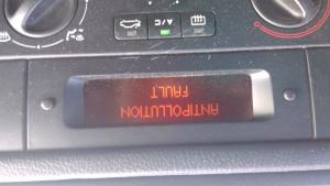

Hei. Jeg har flere ganger fått opp feilmelding om "antipollution fault" på displayet i bilen. Jeg har eid bilen i et par år og feilmeldinga har dukket opp før. I fjor kom meldinga opp og jeg leverte bilen på merkeverksted. Det viste seg at det var en kondensator som har med kjøleviftehastigheten å gjøre. Fordi kondensatoren ikke fungerte så gikk vifta alltid på fullt. Dermed kom meldinga "Antipollution fault" opp i displayet.

(bildet kommer dessverre inn opp ned uansett hvordan det snus før innlasting)
