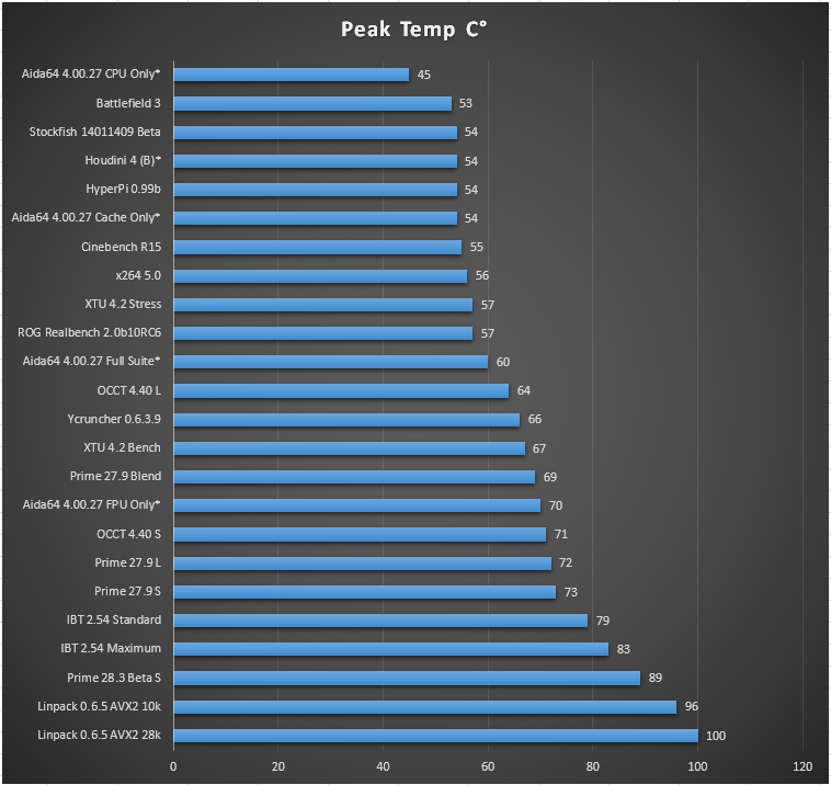

papusan Skrevet 28. mai 2014 Skrevet 28. mai 2014 Ps Husk og kjør minnet standard når du starter med overklokking av cpu, for og utelukke feil !!! Bruk siste versjon av prime, den er vanskeligst av prime sine versjoner. Den vankeligste testen du kan gjennomføre er Linpack 0.6.5 avx2 28k. Dette er en fin rekkefølge og teste i. Tyngste test er : Linpack 0.6.5 avx2 28k deretter Linpack 0.6.5 avx2 10k og tilslutt prime 28.3 beta s. La oss få tilbakemeldinger på temperaturer da ;-)

Christian Thork Skrevet 28. mai 2014 Forfatter Skrevet 28. mai 2014 Hva synes du om skalaen jeg har lagt ved ? Ahhh, Da skjønner jeg, Det er vel ikke mulig at det spill kan kreve så mye varme? Men er ikke prime greit å bruke for stabilitet, Og kanskje Linpack for max temp
papusan Skrevet 28. mai 2014 Skrevet 28. mai 2014 (endret) Det enkleste til og teste ut sånn cirka max temp på spill er cinebench 11.5 cpu multi og wprime 1024 versjon 2.10 eller (1.55) (8tråders test). Følg med på hwinfo 64 for og se om cpu thråttler og temperatur. Indikasjonene på disse testene er ganske god. Så kan du også teste ut xtu som er intel sitt overklokking og testprogram. Klarer du den tyngste linpack over en lengre periode er vel det som garanterer stabilitet. Endret 28. mai 2014 av papusan
