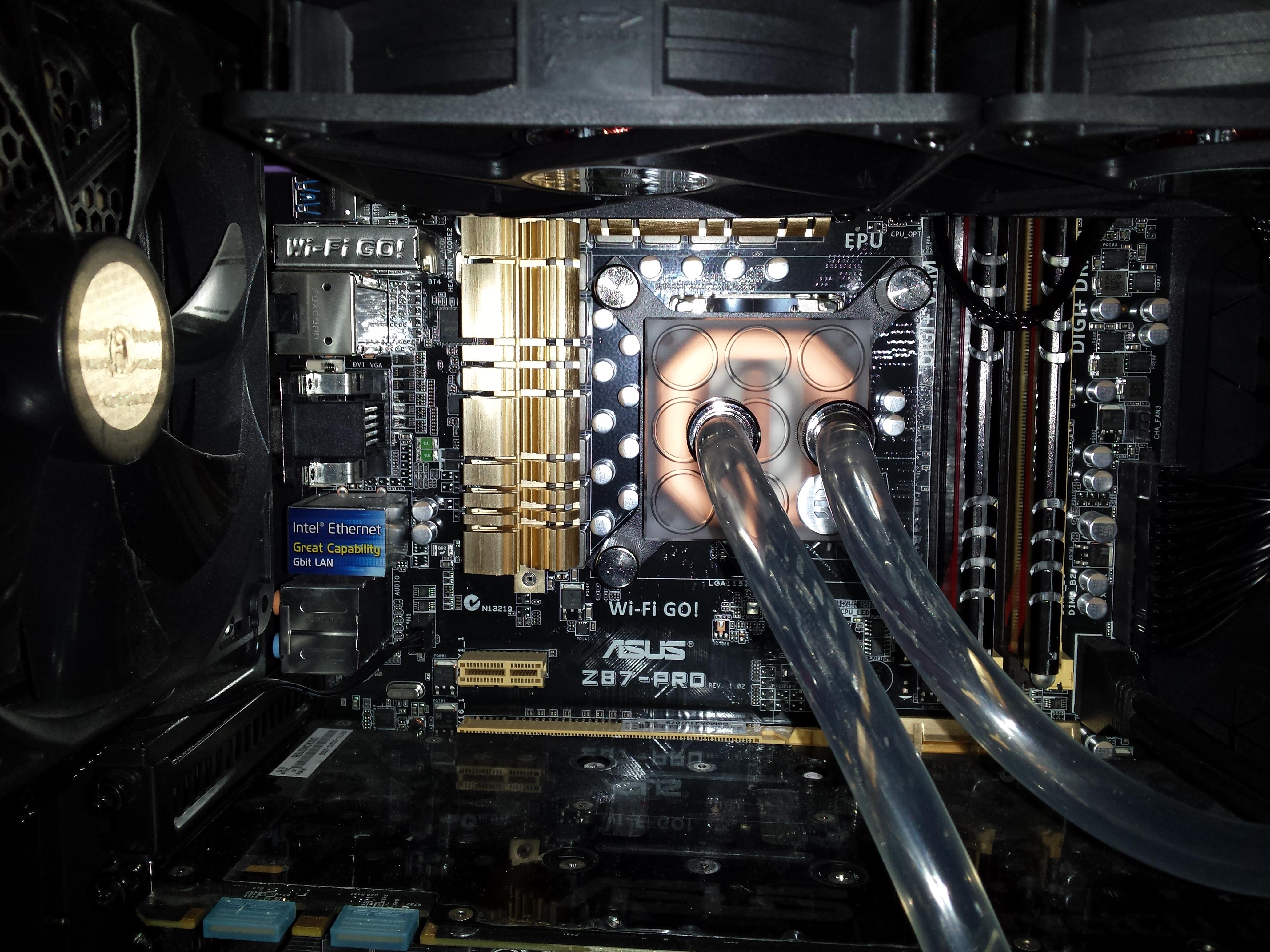

CheatoN Skrevet 27. mai 2014 Forfatter Skrevet 27. mai 2014 Det vil gå helt fint, men hvorfor vil du bytte ut XTX radiatoren som følger med ? Grunnen er fordi kabinettet mitt er litt for lite. Har et cm storm trooper, og med radiatoren og viftene, ligger den innpa ram brikkene. Vet ikke om det er lett å se på bilde. Har satt en vifte på top nå, men om jeg skal ha en til, må jeg borre ut håndtaket osv på toppen.
