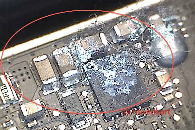

Ut av ingenting begynte det å høres ut som om noen har satt en blyant i Macbook Pro'en til kjæresten min. Maskinen ble sendt på service på Eplehuset, og de sa til oss at det var grunnet fuktskade på hovedkortet. De hadde også lavtoppløslige bilder av hovedkortet som dere kan se vedlagt i posten. De sa også at de antok at dette hadde skjedd ved at vann på skjermen hadde rent ned og inn i maskinen.
Jeg tenker dette høres litt tynt ut. Greit nok at hovedkortet kan ha fuktskader, men burde ikke da hovedkortet kortsluttet? Iallefall hvis det har kommet i direkte kontakt med vann? Dessuten så formulerte de det som om en sensor på hovedkortet har gjort at viften har begynt å gå for full maskin, selv om det var ikke problemet i utgangspunktet.
Videre, hvis man antar at hovedkortet ikke kortsluttet, så lurer jeg på hvordan fuktskade kan gjøre slik at viften begynner å tulle?
Uansett er det vel her Eplehuset som har bevisplikt i saken, og må påvise linken mellom vår observasjon og deres påståtte årsak til problemet?

Fuktskader kan skape mange rare problemer, alt etter hva slags kretser de kortslutter. En kortslutning er ikke bare en kortslutning, men vil variere helt hvordan type krets det er.
Er det en krets ment for større strømmer, og du kortslutter den, så vil det kunne skje litt av hvert, og bli en typisk kortslutning hvor du i verste fall får røyk opp av maskinen etc..
Er det en kontrollkrets, "digital krets", etc... så kan det fucke opp sensorer, vifter, og det meste egentlig.
I et slikt tilfelle som her, så vil problemet typisk kunne gå bort om du fjernet korrosjonen. Men det ønsker nok ikke eplehuset å gjøre, da dette ville betydd at de måtte ansett det som en reperasjon, og dermed et ansvar de tar på seg for at det skal fungere. For alt de vet, så har komponenter blitt skadet, og dermed kan senskader i verste fall oppstå, som igjen medfører et tap, da de ikke har fikset maskinen selv.
Er man litt fingernem, og ønsker å ta sjansen, så kan man jo alltids gjøre dette selv, om alternativet er å kaste den.
