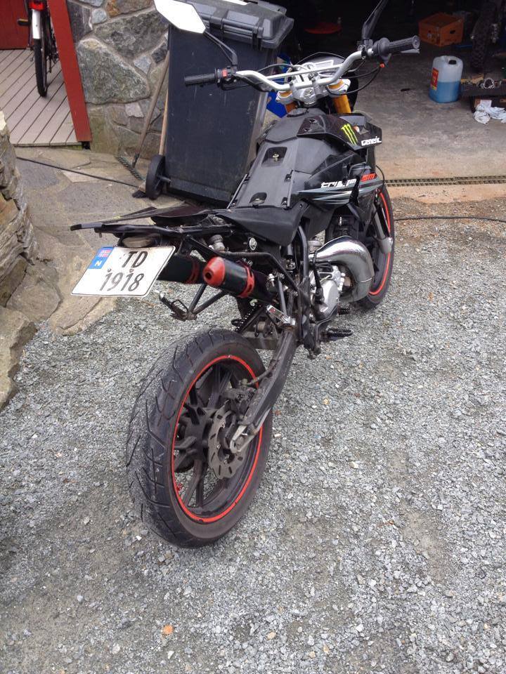

mopeden min skjærte seg for rundt 2 mnd siden, og har nå byttet sylinder, til en maxima 80cc får ikkje start på den, alt er som det skal, det er god komresjon, har kjøpt ny plugg, sjekket vacumslangen osv.
fikk den til og starte etter å ha trådd 1000 ganger på kicken, og da startet den liksom fint, helt til eg hadde kjørt 50 meter. da var det bom stopp.
kjørte uten kjøleveske, har prøvd og trille den igang, prøvd med startgass,
når eg kicker så er kommer det en eksplosjon ut av eksosen etter å ha kicket ca runt 20-30 ganger.. nåken så kan hjelpe meg med å finne ut ka det kan vær ? :D
opsett :
maxima 80
turbokit r cross mejoranda
en ellerannen rød carbon reed
ellers er alt orginalt.
dyse str 100
Sikker er jeg ikke. Men det er symptoma på feiltenning. Har du skrudd av tenningsplata er det fort gjort å sette den på opp ned. Er det 2takter? Kanskje reed-ventilen? Er den grei?
da må eg bestille svinghjulsaavdrager vertfall :) er 2-takt ja! og har byttet reed ;)
Jeg tviler sterkt på at det er feiltenning. Så godt som ingen nyere mopeder har justerbar tenning. Har fiksa en haug med mopeder og sykler med samme symptomer og i 95% av tilfellene har det vært tull med forgasser, luftfilter eller choke.
Hoveddysa har ingenting med om den starter eller ikke. Hoveddysa er kun for 3/4 til full gass. Det som bestemmer om den starter er lufteskruen eller bensinskruen samt choke. Og selvfølgelig at tomgangen er høy nok.
Du har trolig for mye eller for lite bensin. Begge deler kan få mopeden til å svive litt for så å stoppe.

eg trur det er noe tull med forgasseren.. har 5 forgassere liggande, 12,14,17,5,19 og 21 mm, men usikker på kossen eg montere dei! har ikkje åpna forgassaren eller nåke endo, da e da einaste eg ikkje har gjordt ;)
Du må jo ha åpna forgasseren hvis du har bytta dyse?
ka trur du kan vær feil me forgassaren då ? :) åpna den under ja men ikkje oppå :)
sku egentli bytte til 21mm forgasser og innsug når eg bytta te 80cc men hadde kje peiling på koss eg sku montera forgassaren.. merke dellorto
